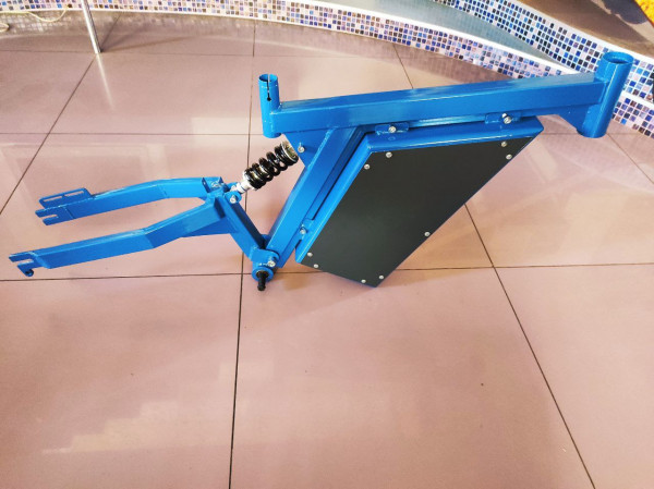

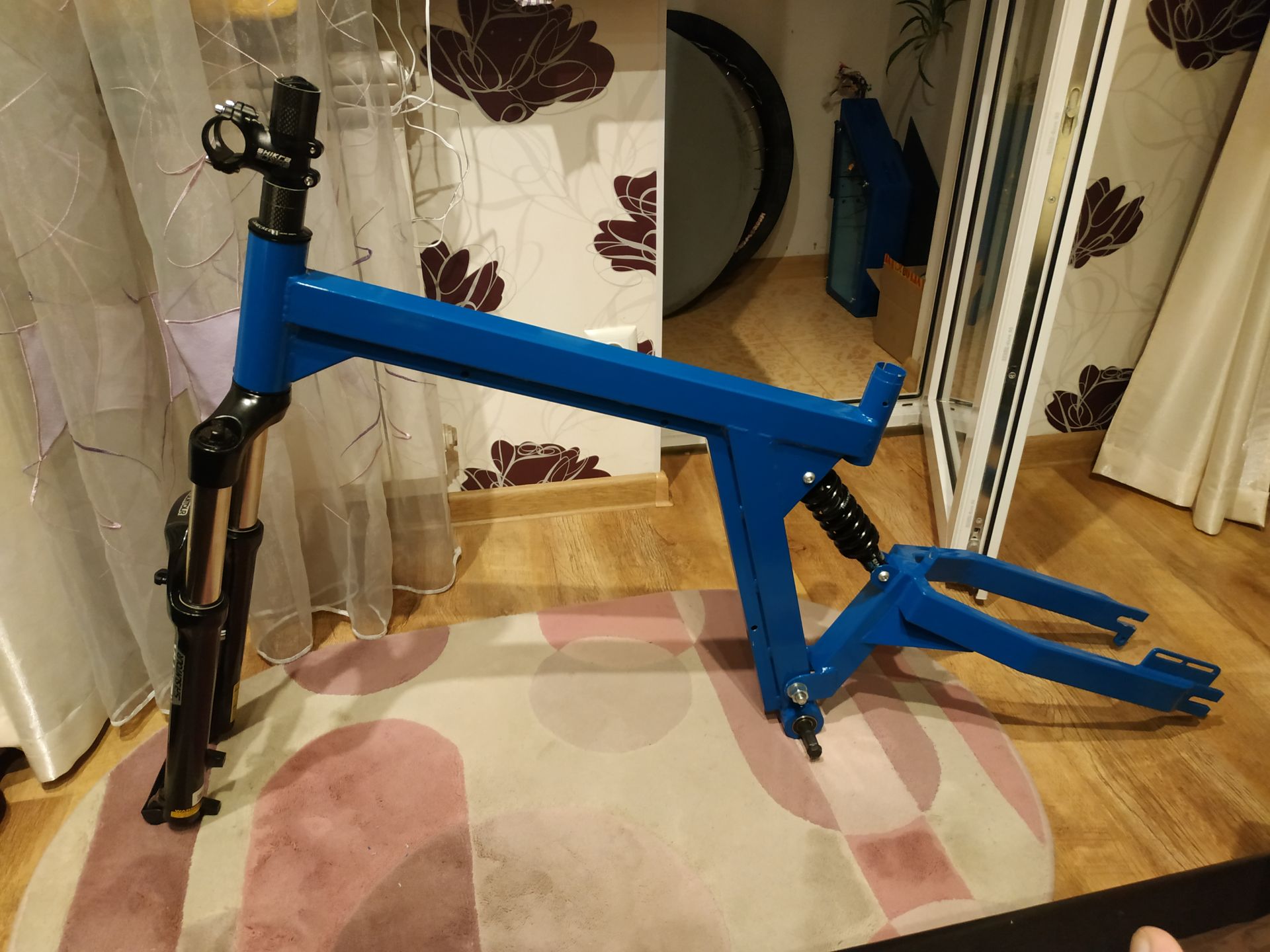

Начну с рамы.
Делает Сергей с Одессы.
Не удалось найти опыта использования этих рам. Напишу тут, может кому пригодится.
Рама не позиционируется автором как альтернатива атому или electric enduro. Я и не планирую ее так использовать. Это городской байк по сути с возможностью съехать на грунтовку.
Из позитивного.
1. Она решает три вопроса малой кровью: подвес, крепкие дропауты и отсек для аккума. И дропауты, и крепление аккума с моей наколенной мастерской на обычной раме в прошлый раз заняли очень много времени. На подвес по этой причине даже не замахивался. Тут при относительно небольшой цене эти вопросы почти полностью решены. Хотя места где развернуться напильником все равно есть.
IMG_20210217_180901_658.jpg [ 171.41 КБ | Переглядів: 18544 ]
На текущий момент сборка на этом этапе.
IMG_20210228_000343.jpg [ 284.45 КБ | Переглядів: 18544 ]
2. В целом на свою цену сделано норм, непроваров не нашел, где надо есть усиления. Однозначно она не менее крепкая чем какой нибудь crossride из водопроводных труб (не в обиду crossrid'у). Посмотрим сколько проживет.

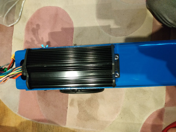

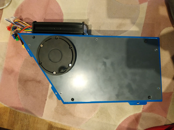

3. Есть место под контроллер с отверстием для входа проводов (место входа провода от МК тоже есть), но под меньший контроллер видимо, т.к. точки крепления для 33А контроллера необходимо было доработать.
IMG_20210227_165702.jpg [ 318.98 КБ | Переглядів: 18544 ]
IMG_20210227_165834.jpg [ 183.63 КБ | Переглядів: 18544 ]

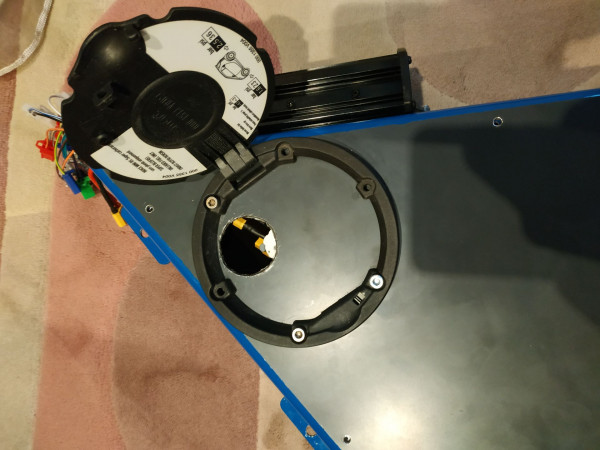

Приколхозил лючок бензобака от 450 Смарта, он лёгкий, тонкий, с защёлкой и почти плоский по кромке прилегания. Не придумал ничего лучше.
IMG_20210227_165713.jpg [ 240.59 КБ | Переглядів: 18544 ]
IMG_20210227_165709.jpg [ 263.49 КБ | Переглядів: 18544 ]
4. Базовый "макет" амортизатора был в комплекте. В принципе мне он не нужен.
5. Точность изготовления хорошая, неприемлемых люфтов или зазоров, кривых деталей я не нашел.

Что не понравилось (хз можно ли и реально ли это вместить в эту цену, но все же).

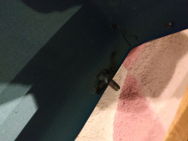

1. Боковые крышки на саморезах по металлу. Вроде как и ничего такого, но их острые концы торчат внутрь отсека с батареей. Переделал на болты с одной стороны и шпильки с барашками с другой. Шпильки чтоб не проворачивались пришлось паять, сварки у меня нет.
2. Окрас. Он есть, но местами неравномерный по толщине и есть наплывы.
3. Вес. Ожидал легче, но уже как есть.
4. Крепление заднего амморта на маятнике. Почему то кажется, что должно быть покрепче. Жизнь покажет. Если что это сталь, можно приварить другое.
5. Нестандартная каретка. Просто на промах, поживем увидим. Думаю основной вопрос будет, когда/если разобьются квадраты на валу. Надо превентивно залить подшипники чем то смазочным.

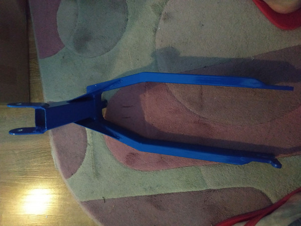

6. Хотелось бы маятник 155мм или 185мм, но он 135мм. Т.е. сам дропаут мощный - 8мм сталь, но широкий мотор туда не всунуть.
IMG_20210220_152502.jpg [ 320.92 КБ | Переглядів: 18543 ]
IMG_20210220_152506.jpg [ 360.16 КБ | Переглядів: 18543 ]
7. Крепление для фары в районе рулевого стакана тоже хотелось бы.
Думаю, все эти вопросы можно оговорить при заказе, я просто брал то, что в наличии.

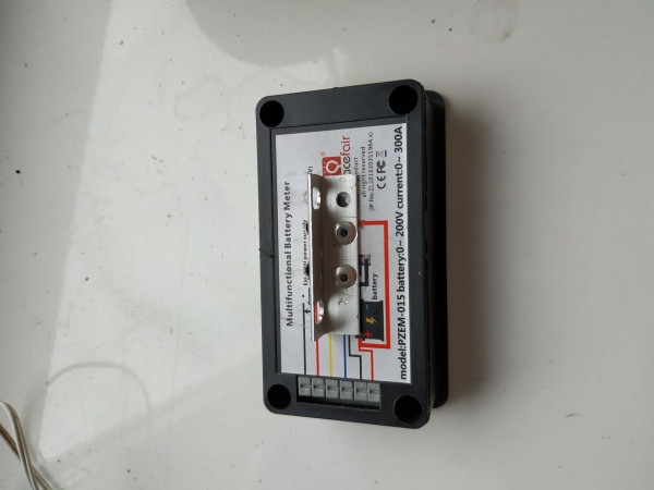

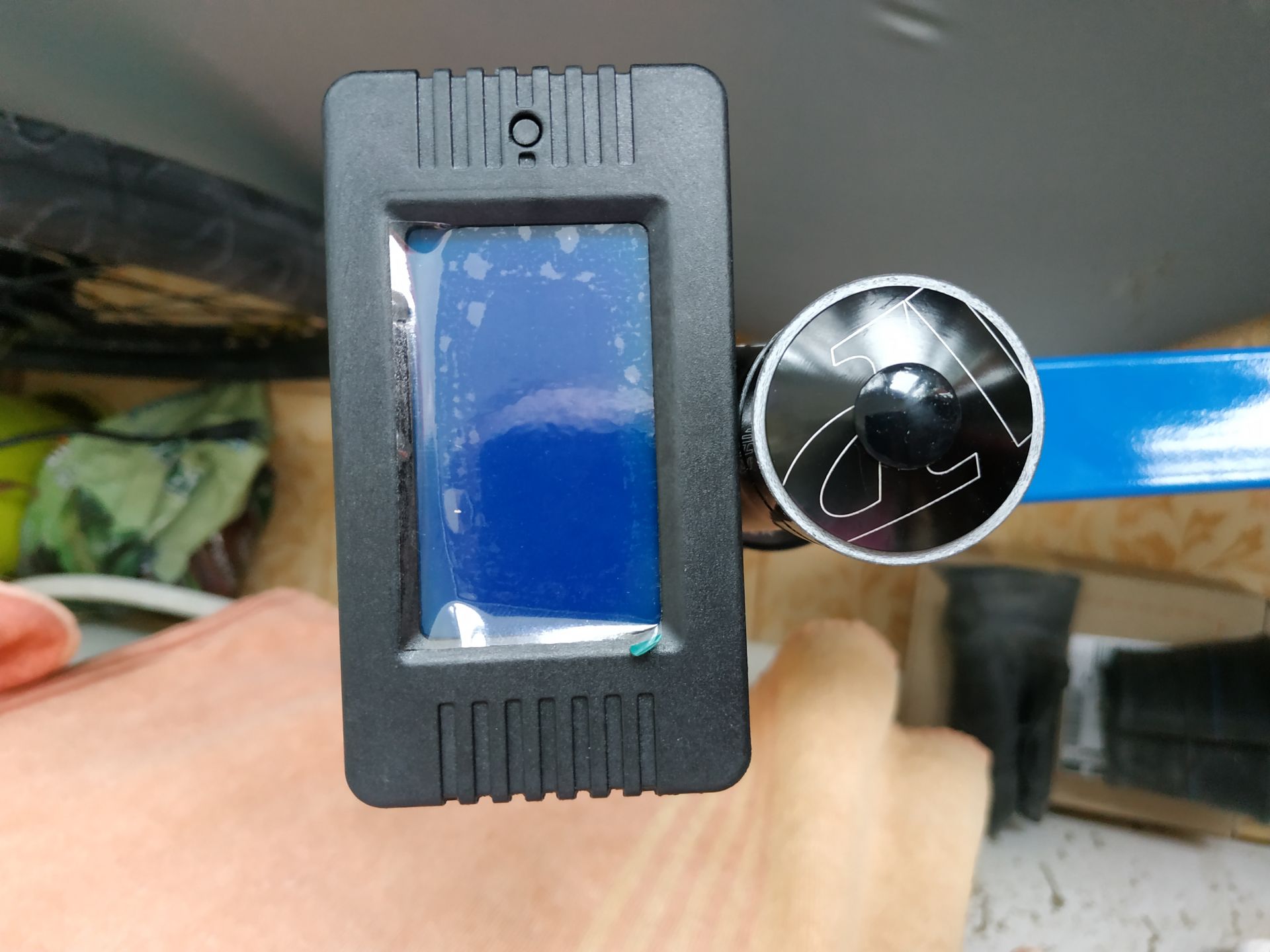

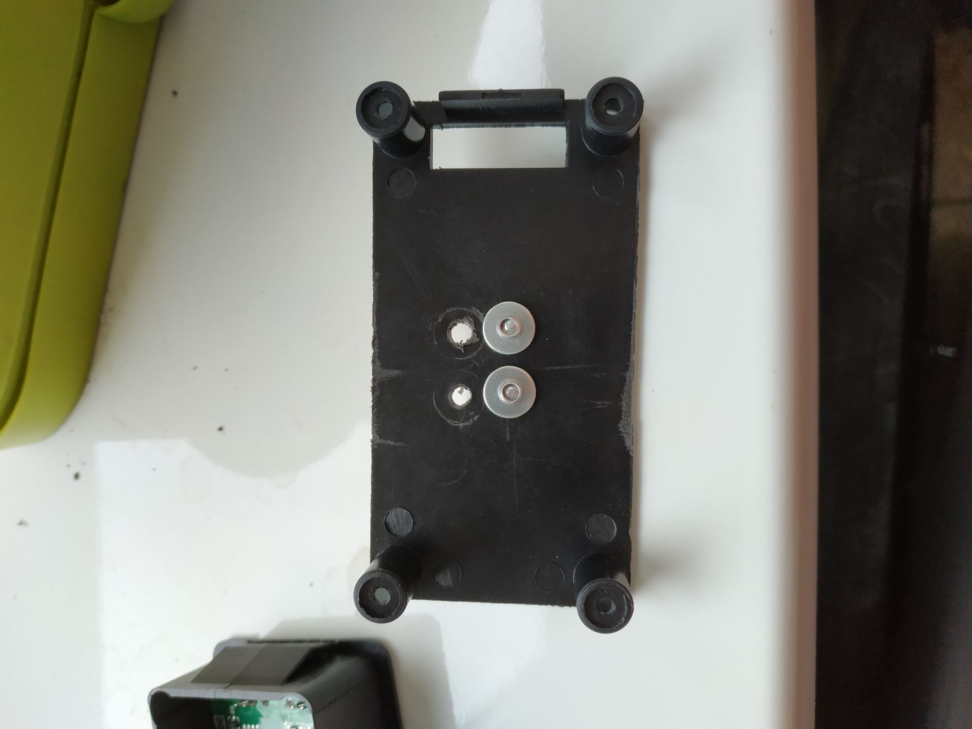

Ваттметр с выносным шунтом на 50А. Семь раз отмерь, один раз отрежь - это конечно же не про меня.

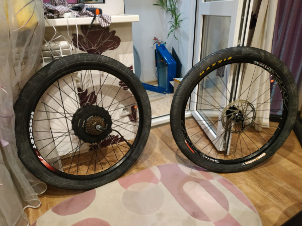

Вилсет.
Мой вариант 26 колеса с резиной maxxis hookworm. Эта резина мне понравилось на предыдущем байке - хороший накат, много мяса - меньше проколов, она чуть ли не самая широкая из доступных не внедорожных. Тот факт, что каждая покрышка весит 1.2 кг для электрички не особо важен. Цена у нее тоже не кусачая. Хотел попробовать schwalbe crazy bob, но ее нигде не оказалось в наличии.
Переднее колесо на узком диске mach1 и втулке novatec d041sb - так вышло что этот диск был у меня в наличии, в прошлый сезон на таком же колесе я проехал 1000+ км и никаких нареканий не было, ничего не разбортировалось
Заднее - МК мне досталось уже заспицованым, спицы 12g, обод узкий. Опыт покажет. На первом байке прочности подобного конфига мне было достаточно, ничего не сломал и не разбил.

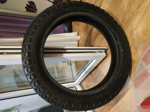

Хотелось большей устойчивости от проколов. Вычитал, что на 20 вело диск становится 16 мото резина. Если ставить 3.50-16, то внешний диаметр колеса в плотную подбирается к диаметру 24 вело колеса. Не хотелось спицеваться в мото обода, это ещё добавка веса и цены.
Заказал покрышку 3.50-16, диск Weinmann 20" DH-39 и мото камеру.
IMG_20210220_235346.jpg [ 306.62 КБ | Переглядів: 18433 ]
Начал бортировать, очень туго садилась покра на диск в итоге убил камеру, т.к. не было монтировок нормальных. На этом этапе я ещё не понял, что на самом деле просто сама затея тупиковая.
Заказал монтировки и новую камеру. Монтировки приехали раньше. Для теста просто собрал покру на диск, вроде встало легко.
Приехала камера. Накинул флиппер, начал бортировать, опять убил камеру (уже с монтировками), плюс треснул диск в месте поперечного шва (тут отдельный привет дискам Weinmann, не зря их не особо уважают).

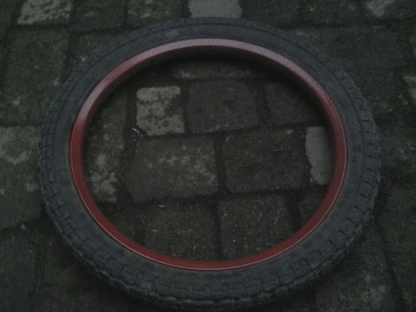

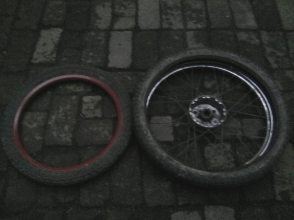

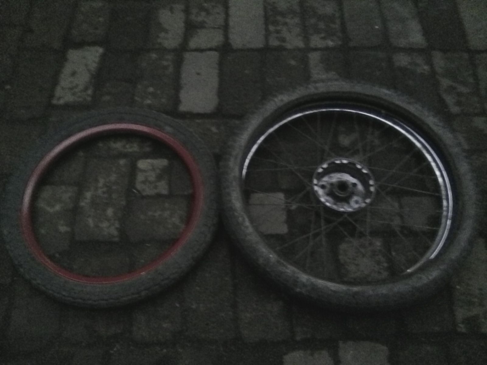

Вот 16 покрышка в одинарном 20 ободе, покрышку нужно не мото а с мопеда карпаты. будет по наружному диаметру примерно как 22. А если хочешь широкую и побольше диаметром то купи обод и покрышку с дырчика рига 13 и тд 19дюймовую он будет как 24 вело, правда там 32 спицы. А лучше для мелких моторчиков ставить вело покрышки они полегче и накат хороший....

Собственно я на велосипедные и вернулся. Мопедные я чёт так и не нашел с приемлемым шоссейным протектором, кроме одной модели pirelli и одной michelin за дурные деньги.

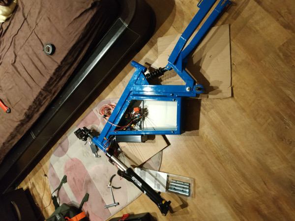

Сегодня короб, в который я худо бедно запихал потроха, соединил с рамой. В целом не плохо, что он съёмный.

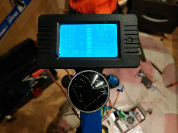

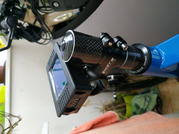

Оживил ваттметр, настроил дисишку на 12В под нагрузкой 20w, припаял кнопку включения контроллера.

Этот экран на солнце не видно, пробовал уже. Цифры мелкие. Если смотреть в него на остановках то нормальный

Я уже второй такой буду юзать. С солнцем как то не заметил проблем, а если хорошо трястись, то да не очень видно. Другой вопрос что в эти деньги альтернатив не так то и много, что б прям иной уровень. Во всяком случае токи по ровному я вижу нормально.
