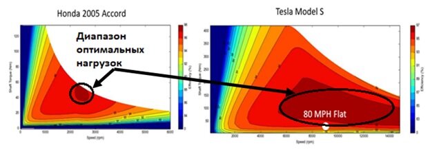

я его собирал на базе этого мотора много лет назад, теперь подбираю замену БЛДС на асинхронник. Контроллер настроен по инструкции/несколько раз обучен, скорректирован. Дырчание не зависит от контролера - когда бросаешь газ- идет замедление с тем же дырчанием, даже просто за вал крутить - будет дырчание. Это специфика БЛДС. Магнитосцепление с зубцами статора. Все БЛДС прошедшие через меня так или иначе дырчат.У МК, из за большого момента инерции, не так заметно дырчание (все опыты без контроллеров на холостую)
Потребление для БЛДС тоже закономерно - см номограмму
scale_1200.jpg [ 25.31 КБ | Переглядів: 11279 ]
макс. эффективность БЛДС в ТОЧКЕ ном. мощности, и это его природа из за постоянных магнитов. Магнитопоток ротора не меняется от тока статора в отличии от асинхронных моторов, поэтому у последних и нет точки макс. эффективности - у нее широчайший диапазон!!! Соответственно Тесла S имея массу больше, но может ехать экономичнее того же Лифа, не говорю уж про свою Элладу с городским потреблением 75втч/км , попробуйте такой расход сделать на Лифе)))) :mrgreen:

А почему карта эффективности от Аккорда, а не от упоминаемого Лифа? И там все вполне хорошо с шириной
Model S, как и другие модели Теслы, имеет очень экономичный кузов с точки зрения аэродинамики, и потому маленькие энергозатраты на аэродинамическое сопротивление. Соответственно, с условно более хреновым двигателем она может обогнать по расходу заведомо худший кузов, но только
-на определенных скоростях
-только в ролле
А вот против Ионика на магнитах старая Model S прикурит. Как и против новых полноприводных Model S, у которых в круизном режиме используется троечный двигатель на магнитах. Можно посмотреть тесты расхода на канале Bjorn Nyland.

Номограммы взял готовые с амеровского ресурса.
С шириной хорошо у Лифа)) а с экономичностью??? точку на номограмме стерли)))) А вот широкую синюю полосу на низах момента/скорости(городской режим) не стерли, вот и сравниваем. Ну и есть в сети сравнения, где старая Тесла на асинхроннике уделывает все серийные электромобили на магнитах в эффективности., опять же смотрим мой электромобиль -
а ведь мой мотор имеет 93% КПД, а Лифовский 96% !!!! только в каком месте))))
кстати, уделывает Тесла 3 только с вариантом переднего асинхронника с медной клеткой
И с экономичностью там все хорошо.
LICC писав(ла):
Еще раз, Model S Raven с передним IPM мотором экономичнее Model S c AC, это общеизвестный факт. Как может Модел С AC уделать кого-то там, если не может уделать свой же кузов с другим мотором? :lachtot: :lachtot:
LICC писав(ла):
к стати, уделывает Тесла 3 только с вариантом переднего асинхронника с медной клеткой
Самая экономичная тройка - RWD SR (IPM). Period.

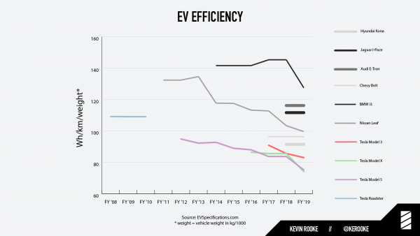

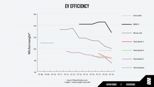

Вот нашел и таблицу - старая Тесла С с обновленным софтом впереди всех, модел Х еле догнала ее....

https://www.kevinrooke.com/post/tesla-v ... efficiency
Вы серьезно приводите эти картинки в качестве аргумента? :ugly: Так даже по ним видно, что в 19 году, когда в производство пошли S & X Raven с IPM мотором попугаи по вертикальной шкале изменились больше, чем когда-либо.
https://docs.google.com/spreadsheets/d/ ... edit#gid=0
Ставим фильтр "Model S", и вуаля:
Bjorn_Nyland_Model_S.jpg [ 531.04 КБ | Переглядів: 11185 ]
По Model X картина аналогичная...
P.S. Кстати, лайфхак: если в любую машину из таблички kevinrooke.com загрузить на борт мешков с песком килограм так 500, то "эффективность" резко возрастет. :lol: А если полностью груженый е-Crafter, а еще лучше e-Actros, так это ж вообще будет топ из топов...и все равно какой там двигатель :-P

как я уже писал - все это у них. А вот с моим асинхронным приводом найдите конкурента с IPM ))) Уж молчу про БЛДС...
