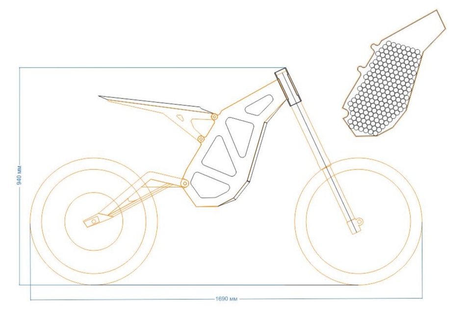

Рама - пространственая собственного производства.
Колеса - 17" мото ( питбайк)
Вилка - мото китай (питбайк)
Мотор колесо - Вольта 48v-72v 3000w(6000w)

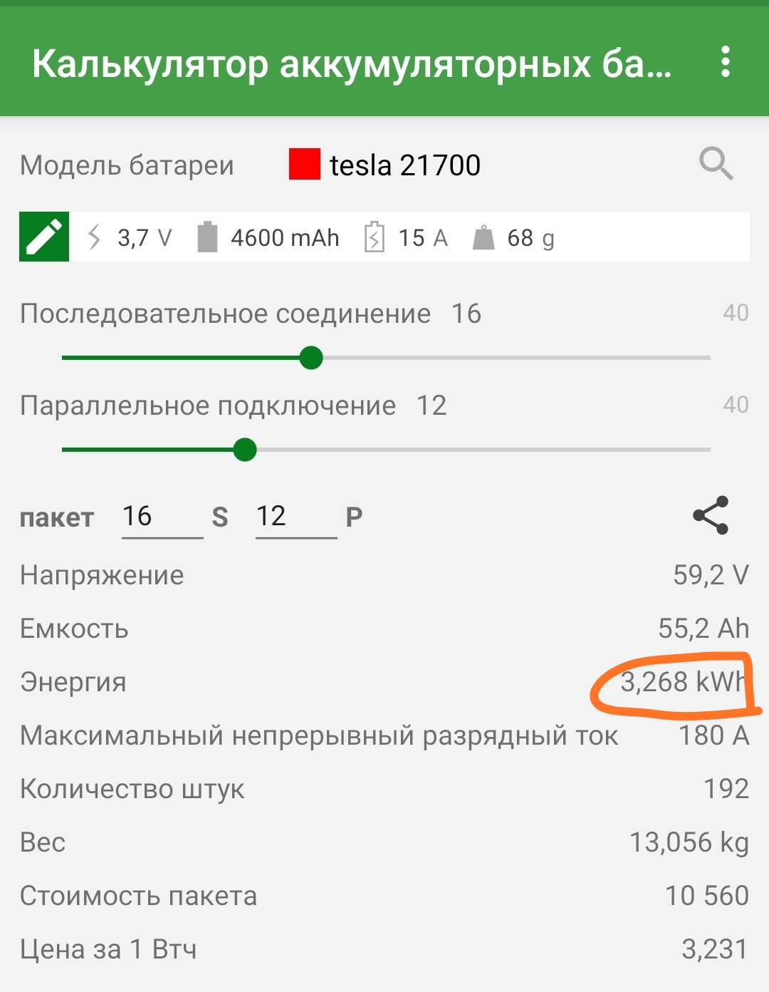

АКБ - планирую собирать сам на елементах tesla 21700 16s12p 55A
IMG_20210602_000103.jpg [ 171.96 КБ | Переглядів: 15650 ]
- как выбрать bms? Нужна на 200А?
- какая нужна будет зарядка?
Контроллер - Yuyang King 80A Bluetooth YKZ7280JA. Подойдёт? Или какой можно взять?

Интересно что за рама будет, какая сталь, какие размеры и тд) Да и в целом интересно наблюдать за проектами, которые собираются почти с нуля)
Первоначально буду делать с листового метала 1.4мм, после обкатки и исправления конструкционных недочетов планирую сделать с алюминия 3-4мм. Благо есть лазер, можно экспериментировать)))

Я так понимаю при сборке батареи значение "энергия" не должна быть ниже 3kWh? Или можно батарею сделать меньше?
Вопрос звучит как не законченный. Не должна быть ниже для чего? Все зависит от того как далеко надо уехать при выбранной скорости.

Извините я тут совсем профан, не могли бы мне объяснить что к чему. Есть мотор 48-72в 3кВт, какие параметры батареи нужно подбирать? Я понимаю чем больше ёмкость тем дольше буду ехать, чем выше вольтаж тем быстрее. А вот в остальном дуб-береза)))
-на что влияет максимальный разрядный ток?
-что значит энергия кВч
-на сколько Ампер брать бмс
-на сколько сильная будет разница в мощьности/скорости с АКБ 48, 60 или 72в?
-возможно ли для начала собрать АКБ 16s6p, а потом ещё такую же добавить
Востаннє редагувалось Hurmakid 02 черв 2021, 21:26, редаговано 1 раз.

Параметры батареи подбираются так, чтоб она могла выдавать необходимую мощность (которая в измеряется в кВт). А кВч (что сокращенно от кВт/ч) - это мощность, которую может выдать батарея за 1 час. Например если на крейсерской скорости мотор потребляет 500Вт, а батарея на 1квч - то грубо на такой скорости можно будет проехать 2 часа. Так же нужно чтоб батарея работала в оптимальных режимах, так как если с батареи снимать слишком большой ток, она будет грется и ресурс ее будет уменьшаться, поэтому если мотор 3квт, нужно чтоб батарея точно могла спокойно выдавать 3квт минимум, так как обычно на моторах указывается номинальная мощность, а пиковая мощность может быть намного больше.
По напряжению - все верно вы написали, от него зависит количество оборотов, но у разных моторов так же бывают разные номинальные обороты, поэтому посмотрите какое кол-во оборотов на вашем моторе при выбранном вольтаже и решите - подходит вам или нет, если при 60В мотор поедет желаемые 60км/ч то собирайте с таким напряжением, а максимальную силу тока и емкость расчитвайте от максимальной мощности, если нужна мощность в 6кВт, то при 60 вольтах это 100А
А батарею лучше сразу собрать с нужными параметрами, добавить емкости в существующую батарею не очень удобно, а с малоемкими ячейками еще плохо то, что у новых ячеек будет другое внутреннее сопротивление
