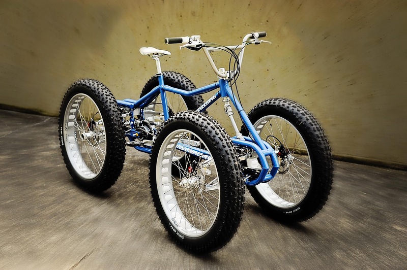

Подобные проекты (вело-квадроциклы) уже существуют, пример на фото.

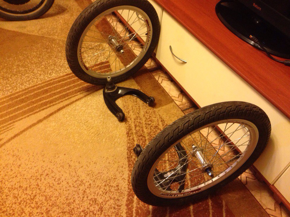

Взял рычаги от ВАЗа, чисто для примерки - по моему то, что нужно. Они не тяжелые, прочные и эстетически выглядят красиво, завтра возьму цапфу жигулевскую, и займусь креплением колес..
Можно было бы и что-то более простенькое сделать, самодельное, более легкое - но я действую принципом другим, это скорость, это безопасность, и оторванное колесо в дорого будет явно не к добру, тут я буду точно уверен что я быстрее развалю обода чем вырвет колесо на яме..

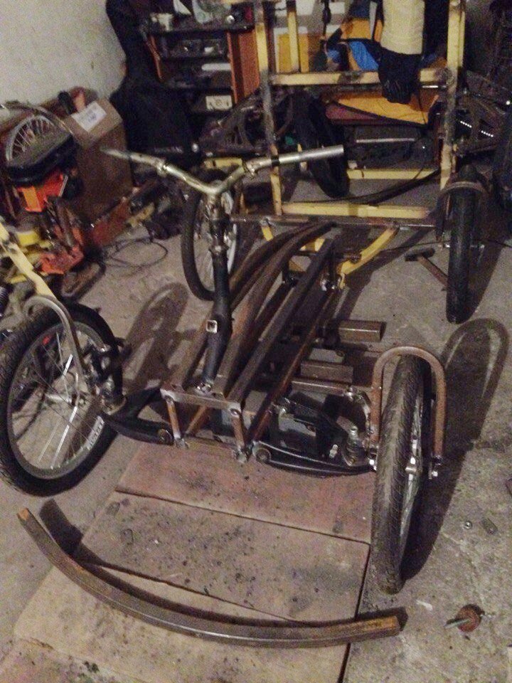

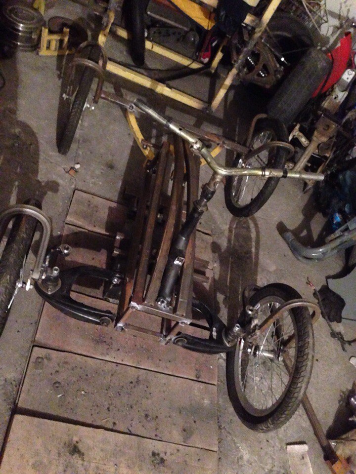

Всем привет! Из-за "хорошей" погоды, немного приболел, так что в гараже не был, сегодня стало чуть лучше - заехал в гараж прикинуть будущую конструкцию...
Изготовил 4 одинаковых посадочных под колеса (арки) закрепил на шаровых в рачагах, пока-что просто приложил все. Расстояние между колесами будет шире, но в целом будет именно такое крепление колес, считаю что прочности там более чем достаточно. Делал с расчетом на то что в будущем это будет квадрик 4х4. Сзади все таки сделаю обычную балку, т.к. не вижу особого смысла в полной независимой подвеске. Даже для той местности где он будет ездить - этой подвески будет достаточно.
