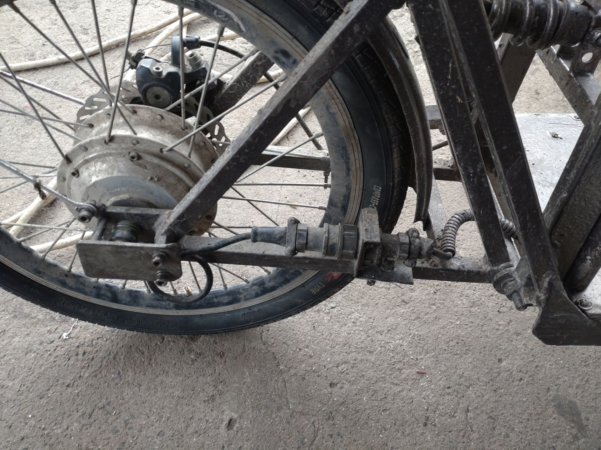

Ось типу так

 Заголовок повідомлення: Re: Силовой быстросьем
#132276Повідомлення 14 квіт 2023, 14:25
Звідки: Донецкая область
Дякував (ла) 3 Подякували 1
anatoli писав(ла):
Ось типу так
Немного громоздко, зато быстро и надёжно!)
А эти контакты в ШР их можно высовывать из корпуса чтобы удобней было паять?
#132278Повідомлення 14 квіт 2023, 15:07
Звідки: київска область
Дякував (ла) 7 Подякували 107
Рідний роз'єм там прожив пару місяців і розплавився.

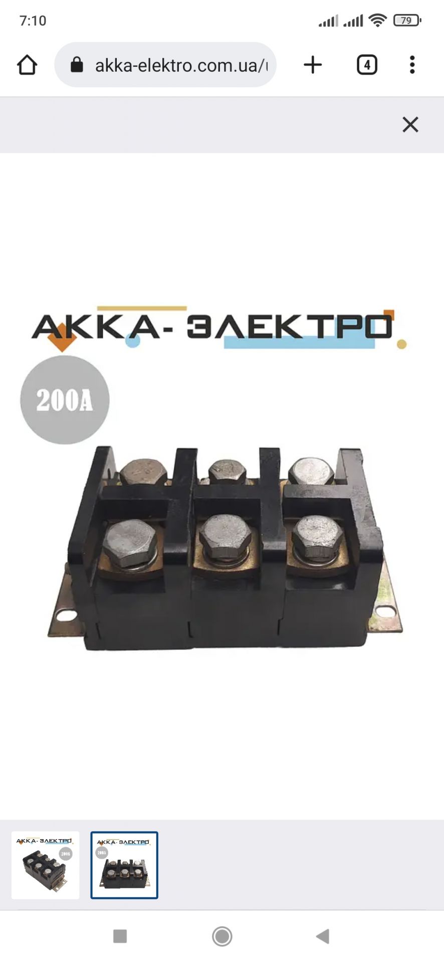

Нашел в интернете вот такую штуку и в принципе она меня бы устроила! Всё же лучше раскрутить чуть болтов чем разбирать весь велик чтобы достать провода.
Единственный минус этой колодки она от влаги не защищена! Либо самому что-то "колхозить" или может есть такие только с закрытым корпусом.

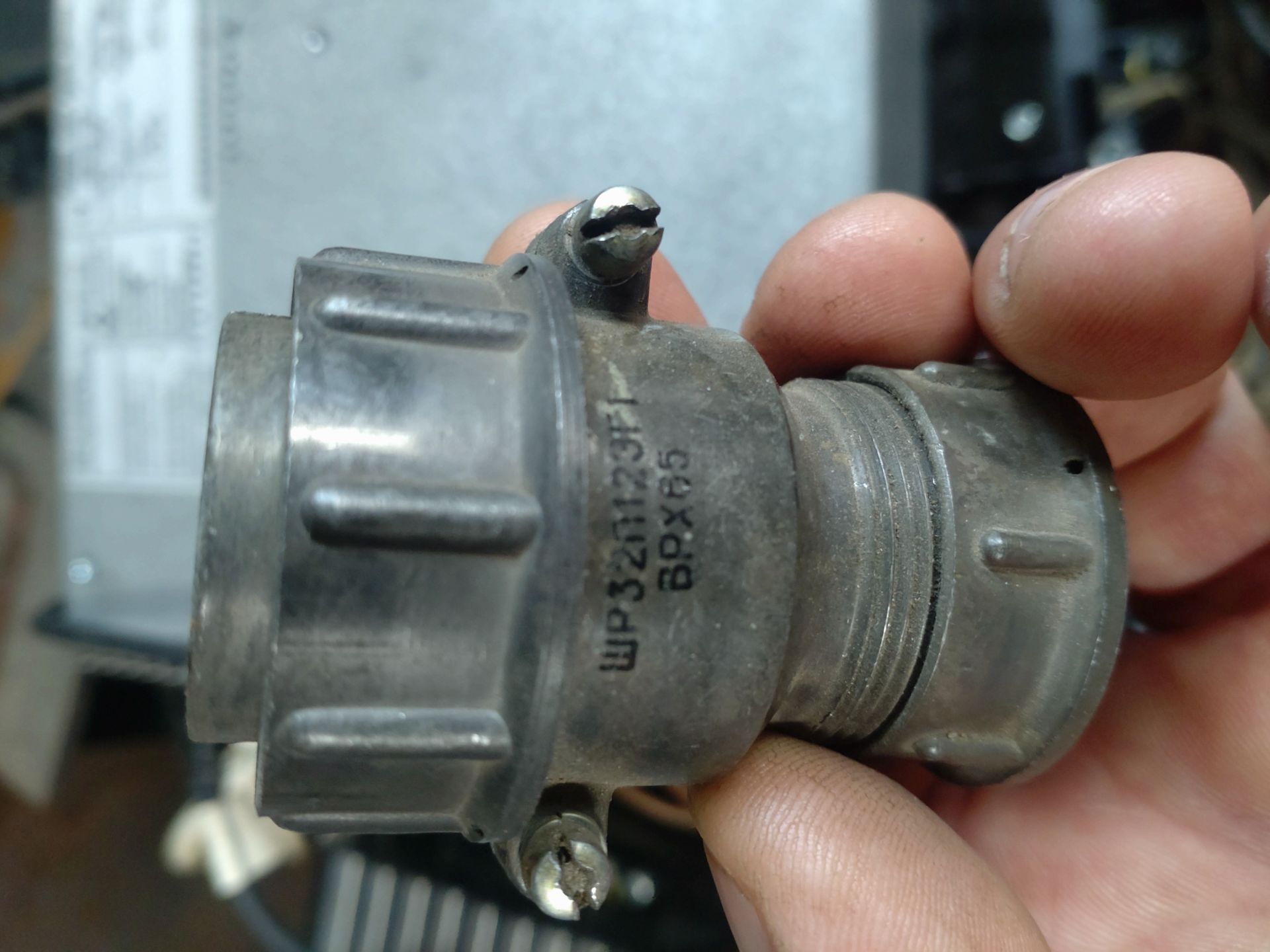

6 контактів на 35 ампер і 6 контактів на 15. Як раз по два в паралель на фазні дроти і 6 на датчики холла.
DSC_1330.JPG [ 157.22 КБ | Переглядів: 9054 ]
DSC_1331.JPG [ 199.74 КБ | Переглядів: 9054 ]
