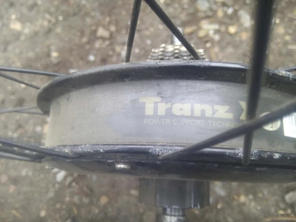

Моторколесо VoltaBikes 48v600 ватт. Ребята, человек заспицевал его в новый 29 обод... Подскажите, кто знает... Могут быть спицы в таком положении? (спицы не соприкасаются, фото прилагаю

можуть. зашприховано нормально на перший погляд. головне натяг шприх і рівний обід.

Да тут хоть один крест, уже хорошо. А бывает вообще солнышком спицуют особенно малые диаметры...

Это хорошо что не касаются-на синусом контре когда разгоняешся так хорошо поют когда касаются...

Так заспицовано потому , что так легче и проще спицевать.
Мастер немного смухлевал.

в один крест маловато для моторколеса с дисковым тормозом ведь не даром спицовка по калькулятору при расчете длины спиц возможна с одной стороны скажем в 4 креста (со стороны торм. ротора) с другой в 3 такак больше крестов = больше жесткость колеса (и немного больше его вес так как спицы немного длинее)
даже на советских велосипедах с рамой (Украина) была спицовка : переднее в 3 креста ,заднее в 4 , спицы 2мм стандарта
в один крест можно канешно но спица должна быть потолще 2мм (даже 2.3мм желательно только нерж) ,а так то вообще зависит от веса байкера и самого вела - если будет рвать спицы при перевозке мешка картохи то поменяете на другую спицовку ( или спицы потолще той же длины).
кстати у меня два купленных заспицованых мотора от Вольты - были ими заспицованы неправильно - сосок нипеля попадал не в просвет между расходящимися спицами а в аккурат под наклонную спицу - не всякий насос оденешь. а контора то относительно большая. (я уже смирился называю это их фирменной чертой .
и да - иногда при спицовке решает длина имеющихся в наличии спиц (на сколько крестов хватит :) )
как то так. мое личное мнение
