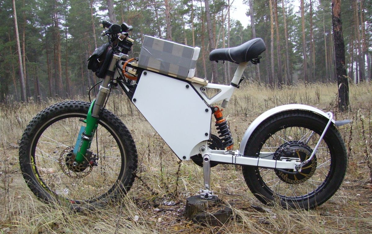

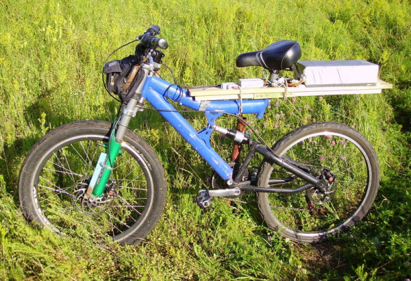

#137276Повідомлення 24 лип 2024, 15:42
Дякував (ла) 16 Подякували 69
akronix писав(ла):
Можно ли поставить на обыкновенный обод более широкую шину, сейчас стоит 26*1,95" хочу 3"
Довольно долго ездил на 3" резине в переднем колесе с узким ободом. Проблем вроде при езде не было. Единственно нипель даунхильной камеры тяжеловато было протащить в узком ободе. Но лучше все же переспицевать на более широкий обод. Проблема в другом, не всякая передняя вилка позволяет ездить на резине 3".

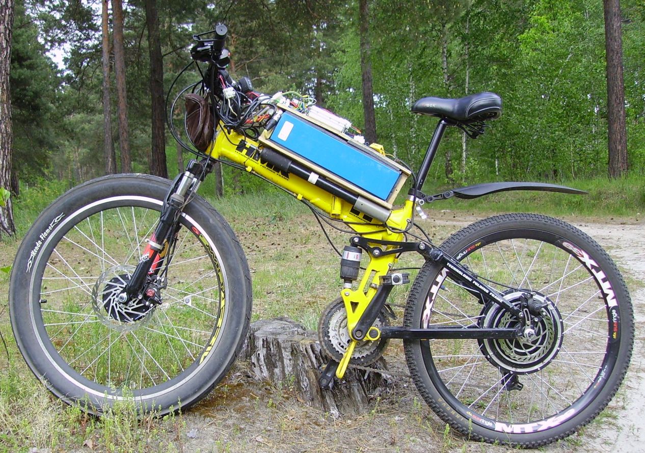

akronix писав(ла):
Да все верно не в каждый обод подойдет широкая покрышка
Вот на таком звере у меня стояла в переднем узком ободе 26х1,75/1,95 резина 3" от шаоянга.
ЧоботарКрошка-перед350.jpg [ 226.25 КБ | Переглядів: 10059 ]
На более легких конфигах для песка в переднем ободе 26х1,75/1,95 использовал резину 3" кенда-флайм.
