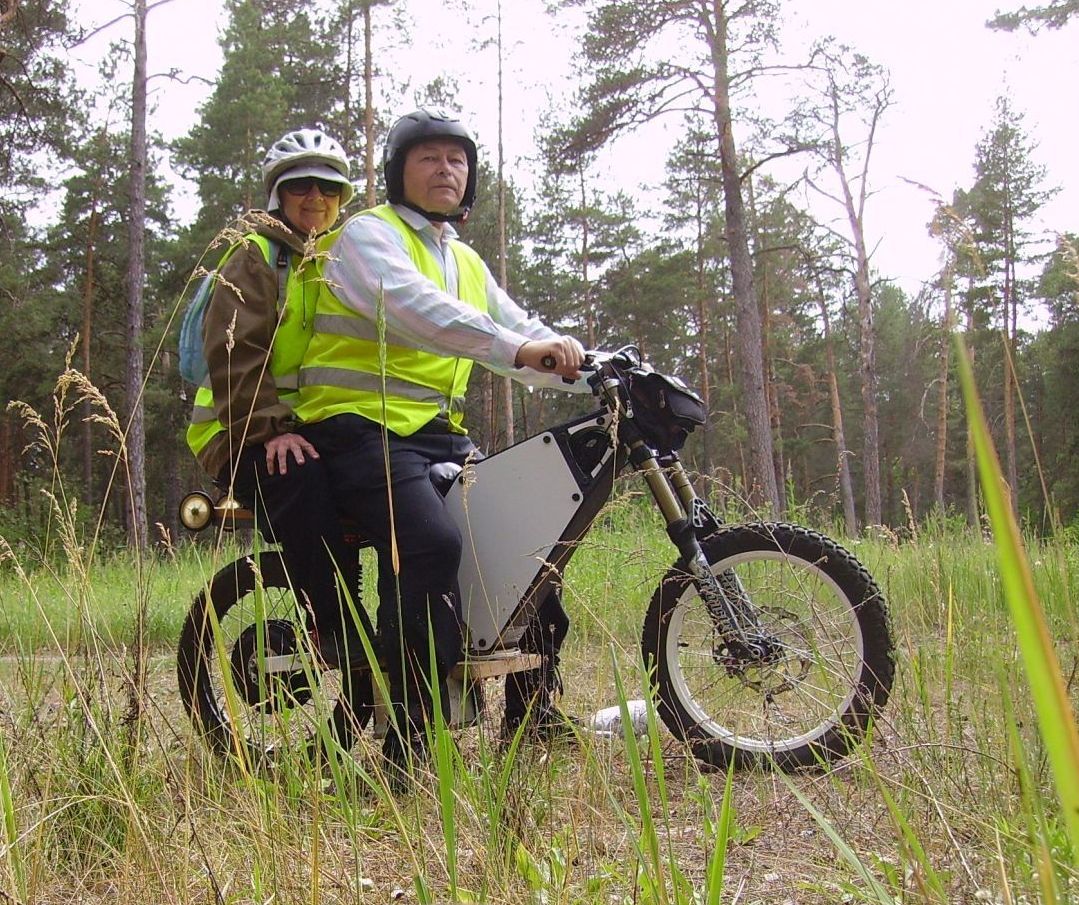

Вот как раз думал поставить 18-19 "питбайковский" вариант, но вопросов больше чем ответов, один из которых меня волнует больше всего: будет ли мотообод на моторколесе сидеть так же надёжно, как и на заранее подготовленной оси, ведь от обода к оси спицы идут под довольно крутым углом, а вот к мотор колесу почти под прямым. Скажется ли это на характеристиках и если да, то как?
Для тяжелого конфига с мощным мотором мотообода с моторезиной самое то. На фото мы с супругой гоняем по лесным дорогам, собираем ягоды. Мой вес 100 кг, супруга 65. На заднем колесе спицы 3.0, на переднем спицы 2.5 заспицованы в веловтулку под ось 20 мм.
Ссылка как заспицевать крошку в 18" мотообод.
https://www.youtube.com/watch?v=aT3SAMuYrLg&t=29s
