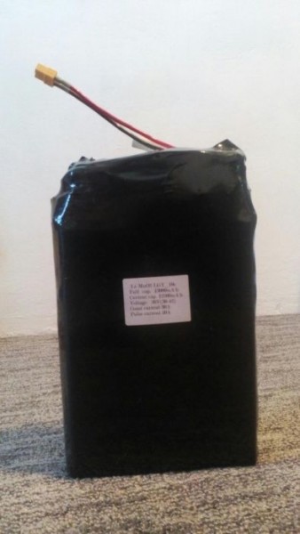

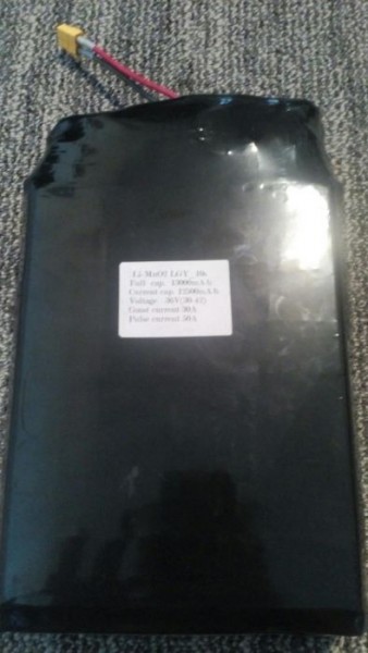

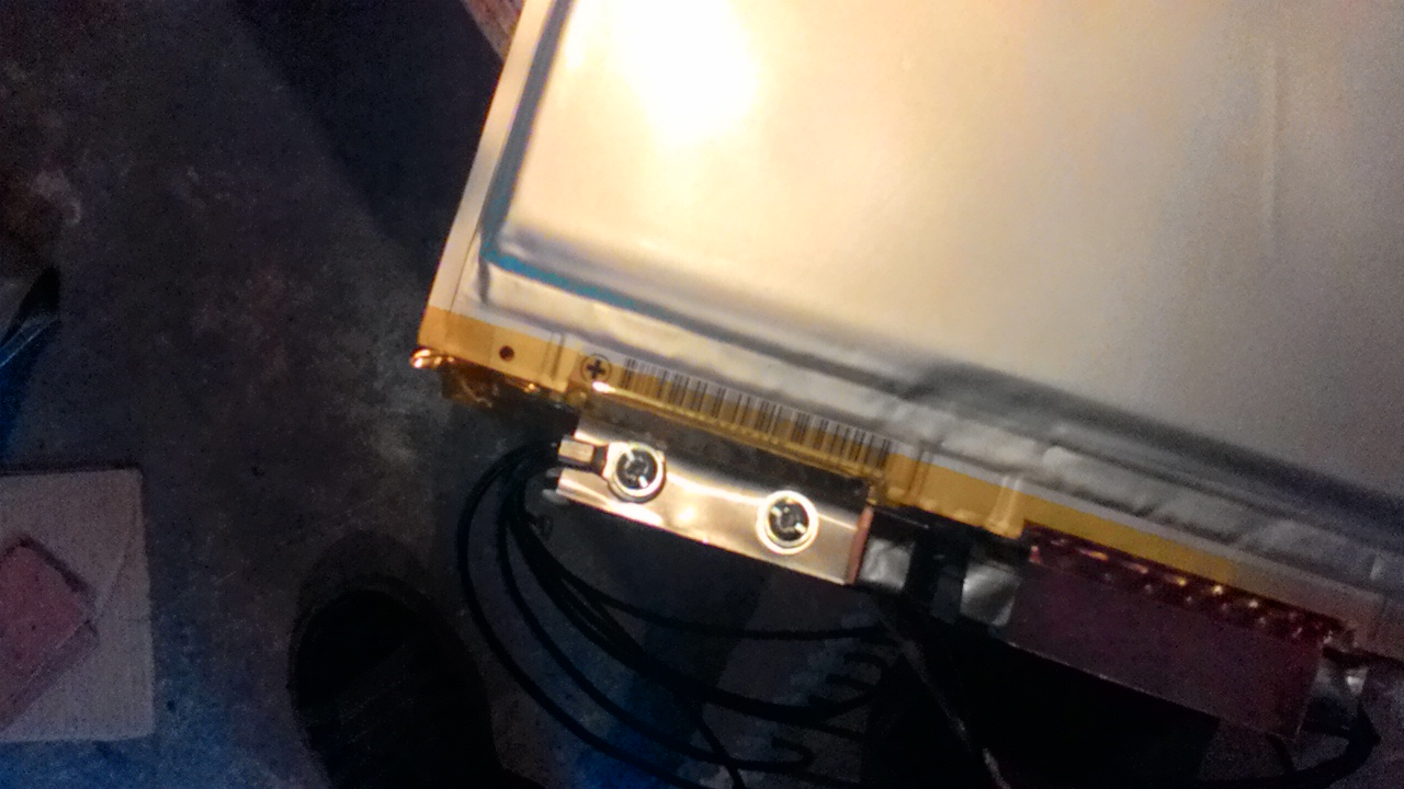

Кстати на олх видел сборку из минимонстриков, походу собраны как и описывал Никита. Ща фото поищу...
474708396_1_1000x700_litievyy-akkumulyator-dlya-elektrovelosipeda-6500grn-36-v-harkov.jpg
474708396_1_1000x700_litievyy-akkumulyator-dlya-elektrovelosipeda-6500grn-36-v-harkov.jpg [ 39.38 КБ | Переглядів: 6809 ]
474708396_2_1000x700_litievyy-akkumulyator-dlya-elektrovelosipeda-6500grn-36-v-fotografii.jpg
474708396_2_1000x700_litievyy-akkumulyator-dlya-elektrovelosipeda-6500grn-36-v-fotografii.jpg [ 30.62 КБ | Переглядів: 6809 ]
Коментарій до файлу: Вот, надыбал
474708396_3_1000x700_litievyy-akkumulyator-dlya-elektrovelosipeda-6500grn-36-v-velo.jpg
474708396_3_1000x700_litievyy-akkumulyator-dlya-elektrovelosipeda-6500grn-36-v-velo.jpg [ 36.13 КБ | Переглядів: 6809 ]
