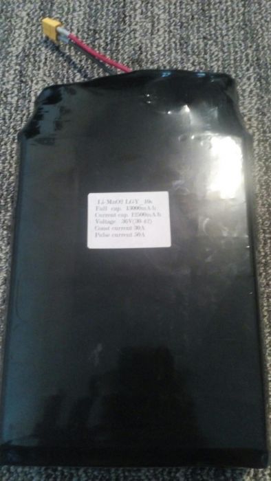

С какого перепугу инфинеон синусным оказался??? Кстати,синусник более прожорливей,никакой эффективности там нету))).Хотите мощный контроллер-берите Келли,цена практически та же,функции те же.18 фет финик есть на Вольте.
По поводу сборки минимонстриков-скручиваются на болты с граверами и шайбами в течение часа-крепко и надежно.
