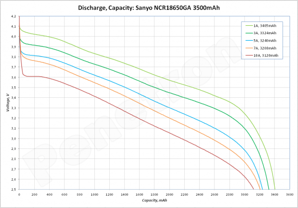

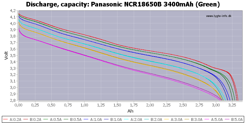

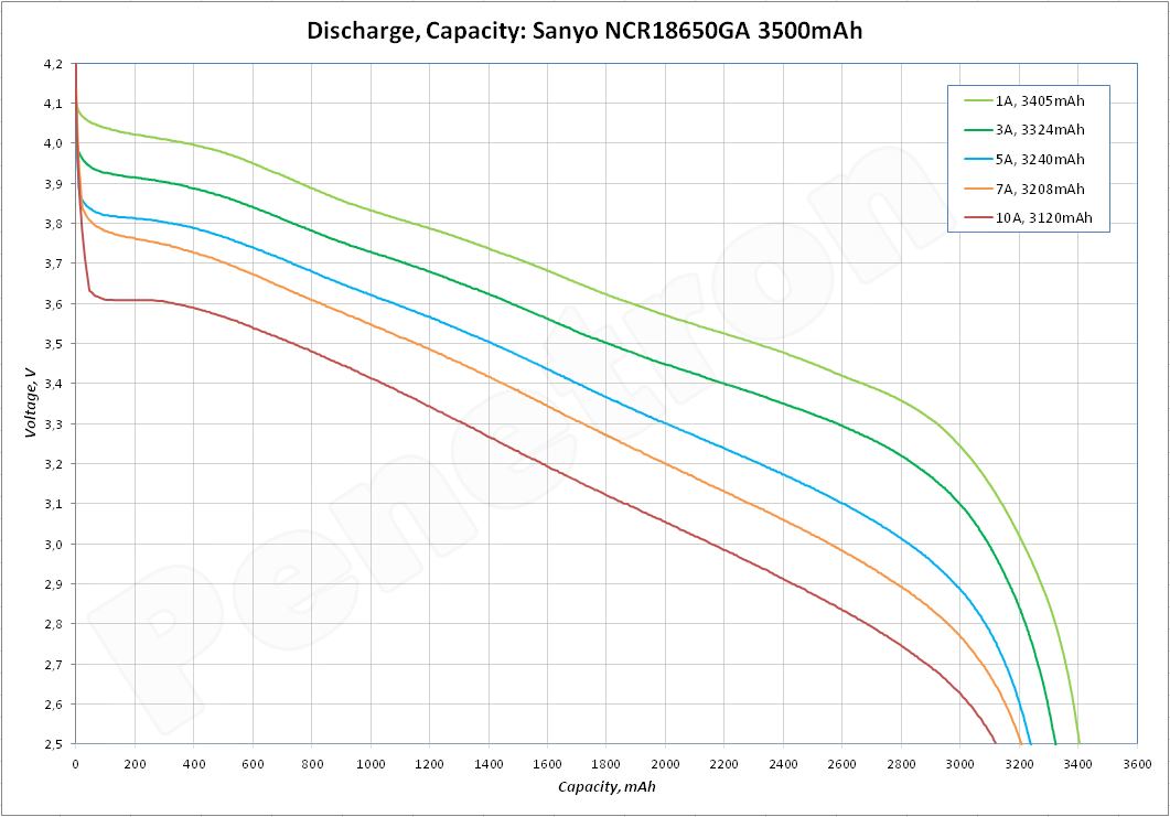

Ну да, емкость АКБ обычно считается при токе разряда 1С, т.е. в данном случае это 15А. Забирая 40А с АКБ у которой номинально 15Ач емкости, вы получити емкость меньшую, а на сколько - зависит от такого параметра в специафикации как "максимальный долговременный ток разряда".
Чем он ниже, тем меньшая емкость. А если этот параметр ниже 40А - то ваши элементы в АКБ будут перегреваться, долговременно это приведет к плохим последствиям.
К примеру график для Panasonic NCR18650B 3400mAh (у которых до 5А долговременно):
2.png [ 27.26 КБ | Переглядів: 9303 ]
А это график для Sanyo NCR18650GA 3500mAh (у которых до 10А долговременно) :
1.png [ 84.95 КБ | Переглядів: 9303 ]
Посчитайте, сколько вам надо набрать элементов в параллель чтоб ток разряда 40А был в пределах нормы для выбранных аккумуляторов. Чем больше в параллели их будет, тем меньшая токовая нагрузка на каждый элемент, а значит и емкость каждого элемента будет ближе к номинальной.
Если вы выберете lipo или lifepo4 элементы для АКБ там все на много лучше с токоотдачей, но на много хуже с весом.
