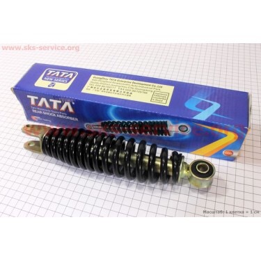

Народ кто подскажет, сядет ли такой мопедный аморт в раму типа е-кросс/ эвел электро эндуро?

Спросите у призводителя этой рамы, кому как ни ему знать. Советую заранее замерить все размеры (длину аморта, диаметр всех отверстий и т.д.)

Звонил эвелу, сказали точно они не знают. По длине-подходит, а вот по ушам никому не известно

у Pozitiff-а спросите

Це не аморт, це пружина зі штоком) по перше.
По друге, надто мякий. Як тільки сядете - одразу провалиться. По перше, ричажність інша, по друге - навантаження на пару розраховано) не ведіться на дешевизну. А краще, сходіть на автомоторинок і попробуйте позжимати. Одразу зрозумієте що вам треба)
Амортизатор для кросового варіанту має мати як мінімум демпфер. Я через таку пружину колись чуть з місс асфальт не поцілувався, майже перелетів через руль при спробі на швидкості переїхати наплив сантиметрів 7 на швидкості 50 :D

Какой тогда аморт посоветуете взять из не очень дорогих?

Мій електротранспорт: Kalkhoff Endeavour Pro, TSDZ2, 48V*11.6Ah
Для 26-х колес я взял такой: http://www.ebay.com/itm/DNM-DV22AR-Mountain-Bike-Biycle-Coil-Spring-Rear-Shock-200-x-55mm-/361466850912?hash=item54291a6e60:g:XToAAOSw42dZL2OQ
Для колес поменьше можно взять такой: http://www.ebay.com/itm/DNM-Mountain-Downhill-Bike-Coil-Rear-Shock-750-lbs-230mm/161106441123?_trksid=p2047675.c100005.m1851&_trkparms=aid%3D222007%26algo%3DSIC.MBE%26ao%3D2%26asc%3D41375%26meid%3D8bc9daf7523844219ca2038d013ce51a%26pid%3D100005%26rk%3D3%26rkt%3D6%26mehot%3Dpp%26sd%3D161555248607
p.s. рама - Leili Electric Enduro. У нее и у рамы Чоботаря крепления под амортизатор имеют размерность 24/8. Диаметр отверстий ушей мотоамортизаторов чаще всего 10 мм, поэтому придется точить втулку-переходник.
предполагаю что не хватит его жесткости, некоторые 2шт ставят ))), например alabam на escooter-форуме
