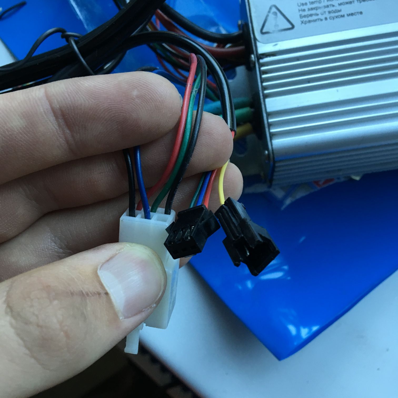

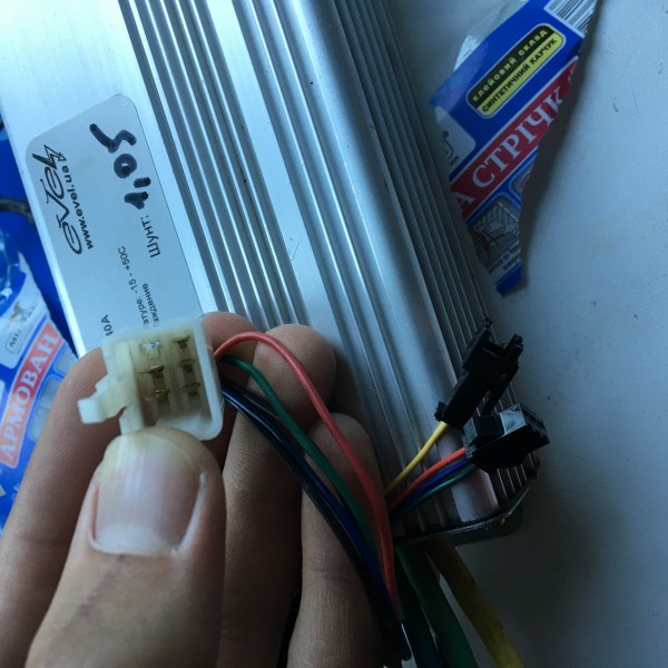

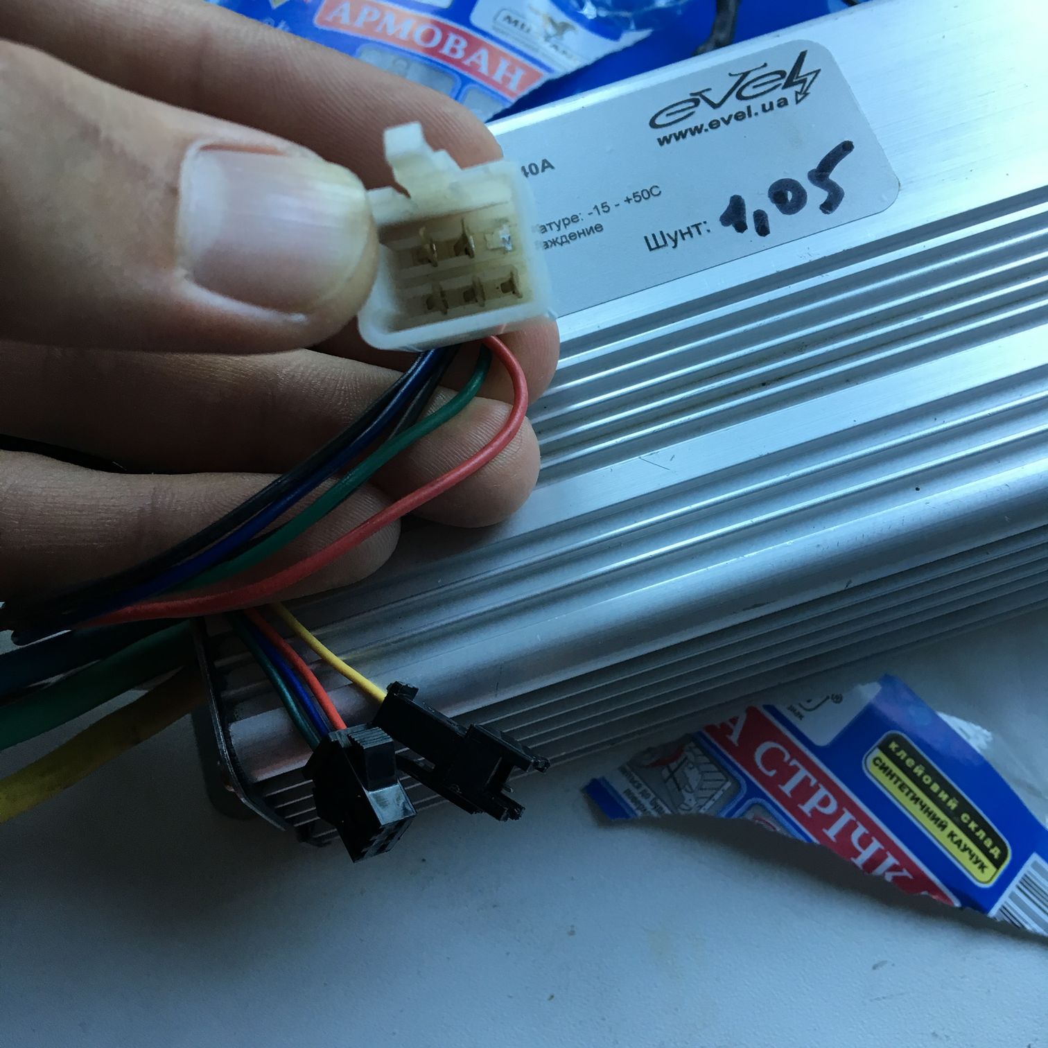

Знатоки, кто подскажет как подключить левую ручку Газа к инфениону
Скажу сразу, что желтый провод на ручке Газа это плюс на Аккум для индикации зарядки, то есть от ручки на контроллер идёт всего 3 провода:зелёный, синий, красный. На разъёме под ручку Газа на инфенионе всего 5 проводов, но я знаю что два верхних( чёрный и синий) это круиз контроль и он нам не нужен. То есть на ручку Газа от контроллера в разъёме идёт три нижних провода(чёрный, зелёный, красный)
То есть из ручки Газа идут три провода(зелёный синий и красный) а от контроллера идут чёрный, красный и зелёный!
Вопрос : как подключать?
Все разъёмы видны на фото!

Вот фотки разъёмов от ручки Газа и от инфениона
Напоминаю: желтный провод от ручки Газа на плюс аккумулятора, для индикации заряда. Два верхних провода в инфенионе это на круиз контроль( чёрный и синий) они нам не нужны
Как подключить три оставшиеся провода на инфенионе к трем проводам на ручке Газа и в каком порядке?

Вот ещё фотка

Со стороны контроллера все понятно, зеленый сигнал, черный общий, красный +5В. Со стороны ручки газа не помню уже, пусть знатоки подскажут, красный скорее те же +5В, а вот зеленый и синий, один из них сигнал, другой общий. Я бы разобрал ручку и посмотрел что куда идет. Ну или поискать картинки с распиновкой.
 Заголовок повідомлення: Re: Выбор комплектующих
#37501Повідомлення 11 черв 2017, 09:37
Судя по шильдику , покупали у Эвела , спросите у них , наверняка же знают что продают ,

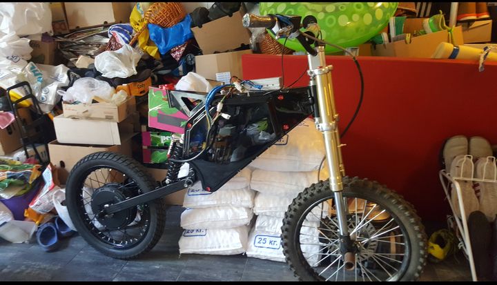

Ребята, поделюсь ка я своей радостью!
Новую тему заводить не стал.
Собрал я свой байк, 3квт мотор, 37ач 60в аккум, весь перед от питбайка.
Вообщем собирал долго, помогали некоторые люди с форума( за это вам низкий уклон), и в итоге собрал. Успел до отьезда! Через 2 часа поезд а я сижу довольный как слон!
Прокатился-ощущения не описуемые, теперь я понимаю за что такие деньги))
Сейчас он в состоянии "абы було", но как приеду сделаю все по уму, перенесу контроллер в низ и по сортирую все провода.
Ну что, принимайте наконец-то в свои ряды!
