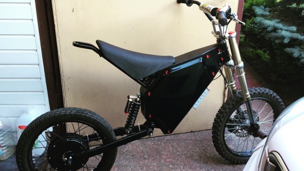

Как то так)
IMG_1858.JPG [ 250.06 КБ | Переглядів: 9981 ]

Никита, мені здається що кут нахилу вилки занадто малий. Це може проявитись у формі воблінгу на швидкості. Я б трохи знизив зад, якщо там кріплення дозволяє.

З таким амортом це максимально нахилена вилка.

Шикарный там угол, больше не куда. На скорости 70кмч никих проблем.

"Шикарный" це не аргумент. Як би ви сказали що кут такий то(на приклад 27°) трейл такий то, а база така то, була б інша розмова. Раджу почитати про геометрію мотоцикла.
Тут, по моєму, кут більший, і це правильно.

Трейли це, звісно, круто, але от мені, наприклад, з більшим кутом їздити не сподобалось зовсім, а в автора, без заміни аморта взагалі нічого змінити не можна, тому вибору тут особливого й нема.

Більшим від чого і на скільки?
Я мабуть так і не доніс думку. Не можна розглядати кут нахилу без інших параметрів
Те як керується двоколісний транспорт залижить від коефіцієнту, який знаходиься так: (трейл+база)/трейл*100. Чим меньше число, тим тз буде зручніше керуватись на малих швидкостях, але більша ймовірність зпіймати воблінг на великих, чим більше число, тим стабвльніше іде на великій швидкості, але на малій може бути важкувате кермо.
Як на мене, якщо складно виміряти трейл, варто хочаб приблизно робити геометрію такою як задумав автор рами.

Все там правильно,Чоботар сам на такой вилке ездит,я лично катался на его байке-управляемость отличная.
