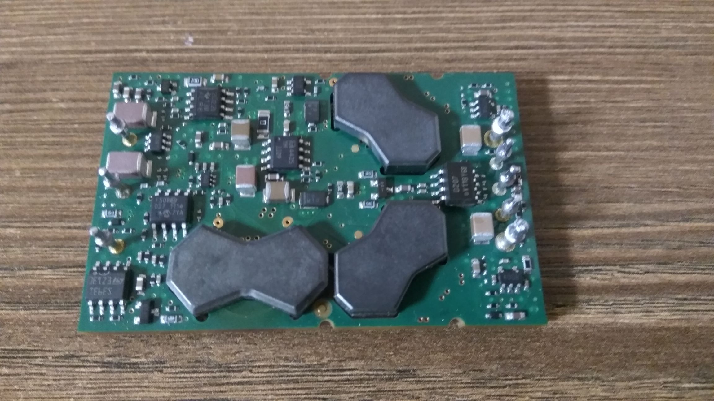

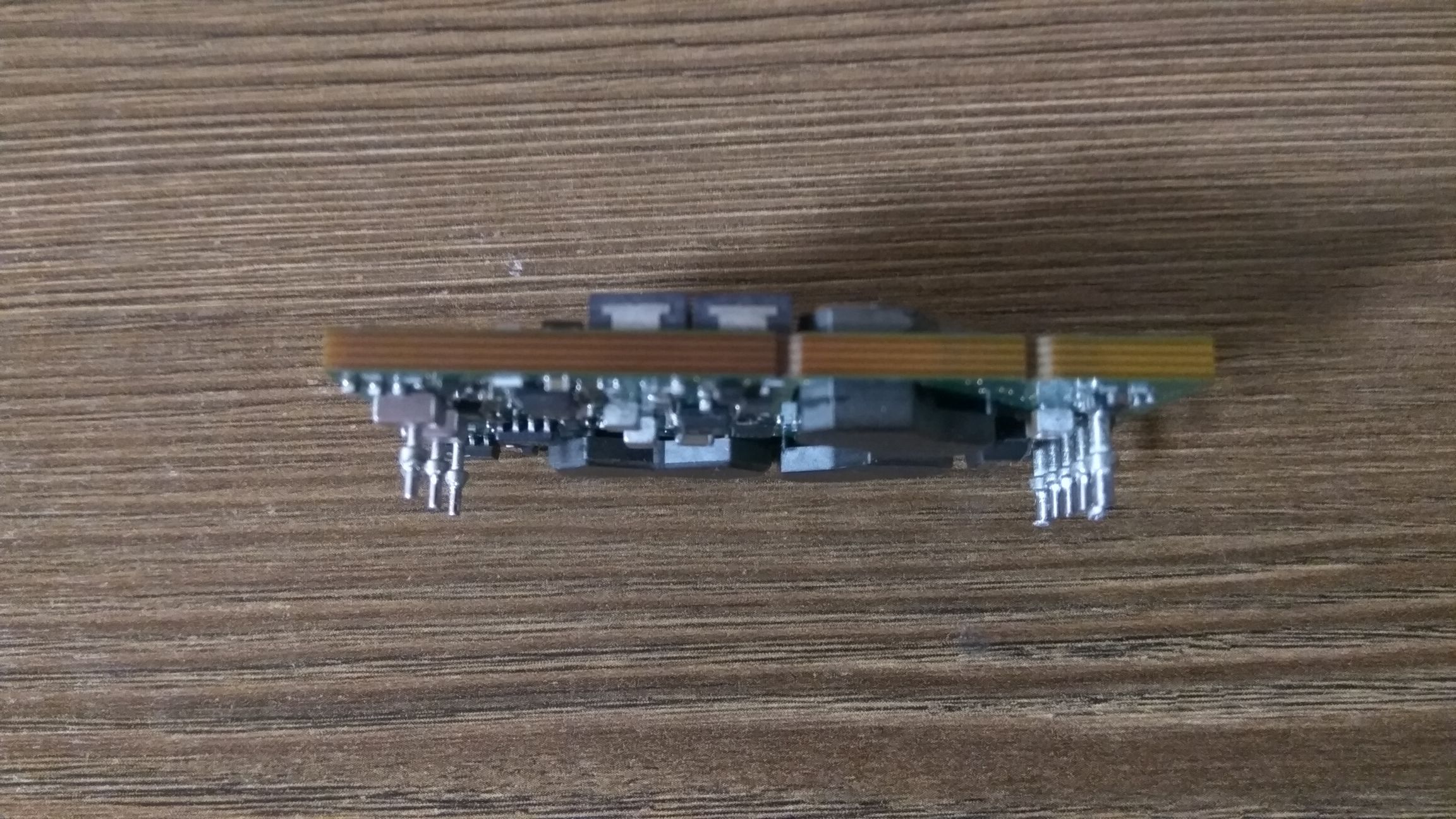

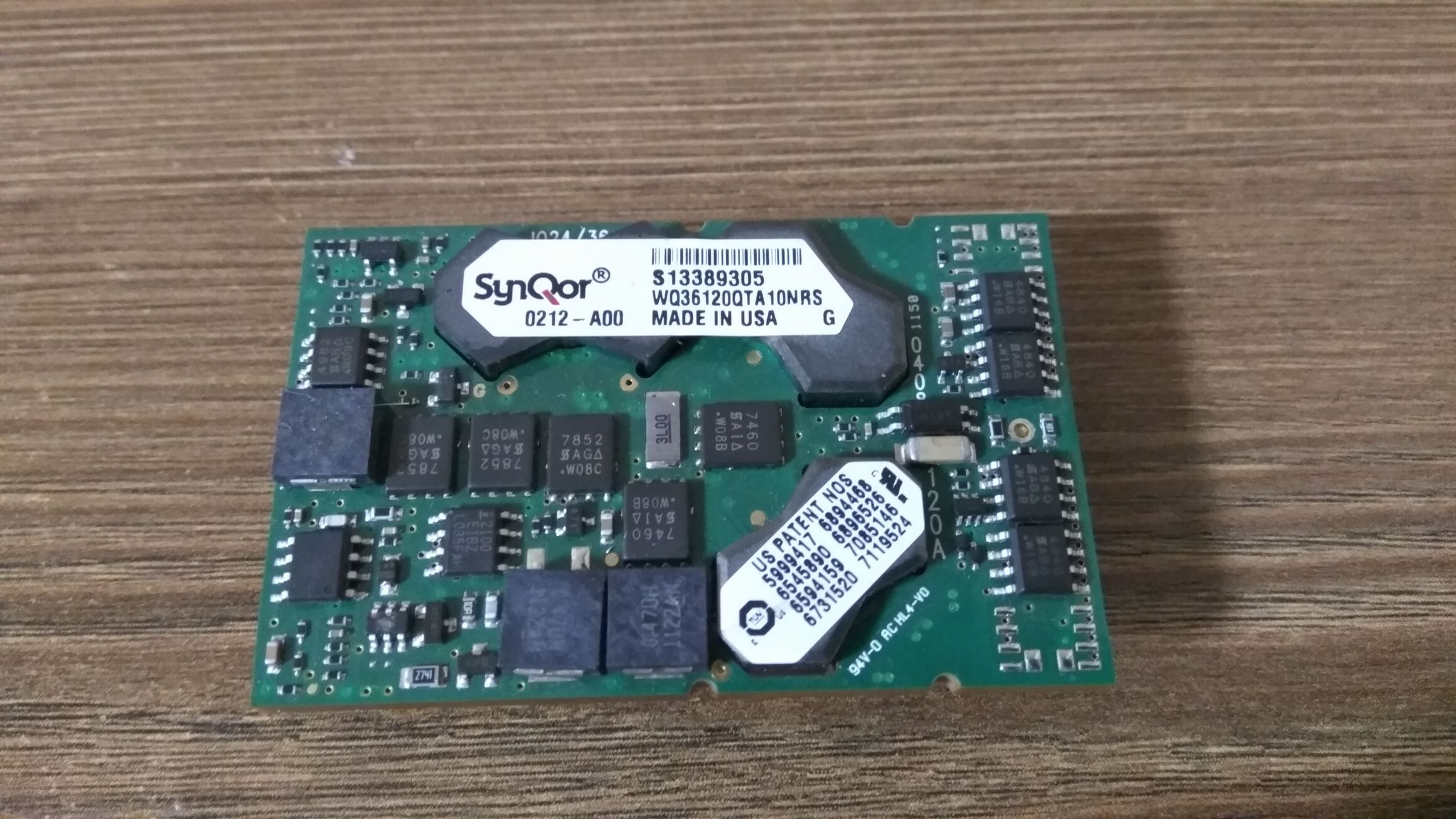

Kapral88 писав(ла):
Интересная штука, а где покупали если не секрет?
Нет, не секрет. Мониторил олх, появилась объява, но было указано вроде 5 в одной а в другой 8 вольт. Еще и в Одессе ) Написал ,спросил есть ли на 12 вольт, говорят да ) Уточнил на какой ток, продавец сказал до 10А. Решил брать ) Уточнил маркировку ее, но на оф сайте не нашел дататиша. Написал в службу поддержки по разным странам, с контактов на оф сайте. И только одни прислали ответ: "Hi
The IQ36120QTA10NRS-G part is semi custom open frame products ( for specific customer ) that is based on IQ36120QTC10NRS-G part.
See attached the data sheet of IQ35120QTC10NRS-G - for reference.
Elior"
И в письме был прикреплен этот дататиш.
В общем я понял что моя модель WQ36120QTA10NRS идентична с той, но у меня она без корпуса.
Размер ее, чуть больше спичечного коробка.
