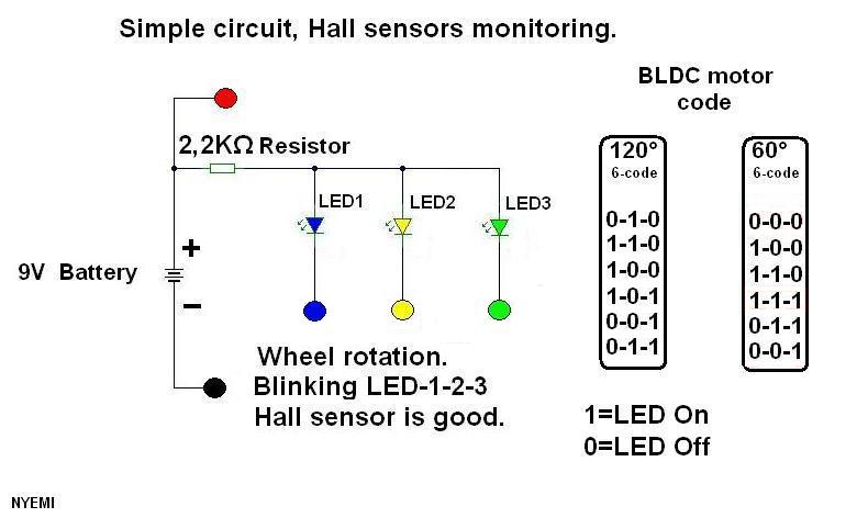

отпишусь обоим. Если редуктор веола, то на моторе XF15 есть датчик скорости в виде холла (у меня такой мотор), на xf07-xf08 незнаю. Проверять просто светодиод, резистор, и батарейка, точно также как холлы проверяют, либо подтянуть белый провод через резистор к плюсу холлов, и далее тестером. Не пытайтесь проверять сигнал с белого провода без его подтяжки к плюсу (обычно в контроллерах есть эта подтяжка), тестер ничего не покажет.

gekagal писав(ла):
Shaman2 писав(ла):
Т.е. если с контроллера на белый ничего не идет, то и показывать он скорее всего ничего не будет? Грубо говоря на него должен подаваться +?
да, холл на выходе без подтяжки к плюсу ничего не показывает

gekagal писав(ла):
Shaman2 писав(ла):
По температуре если это датчик NTC то проверяется как обычный резистор, если какой-то другой датчик, то не подскажу. А ты уверен что там датчик именно температуры а не скорости?
Ну возможно конечно что скорости, а возможно что и нет вообще ничего ) Если скорости, то как проверить его?
светодиод, резистор, батарейка
