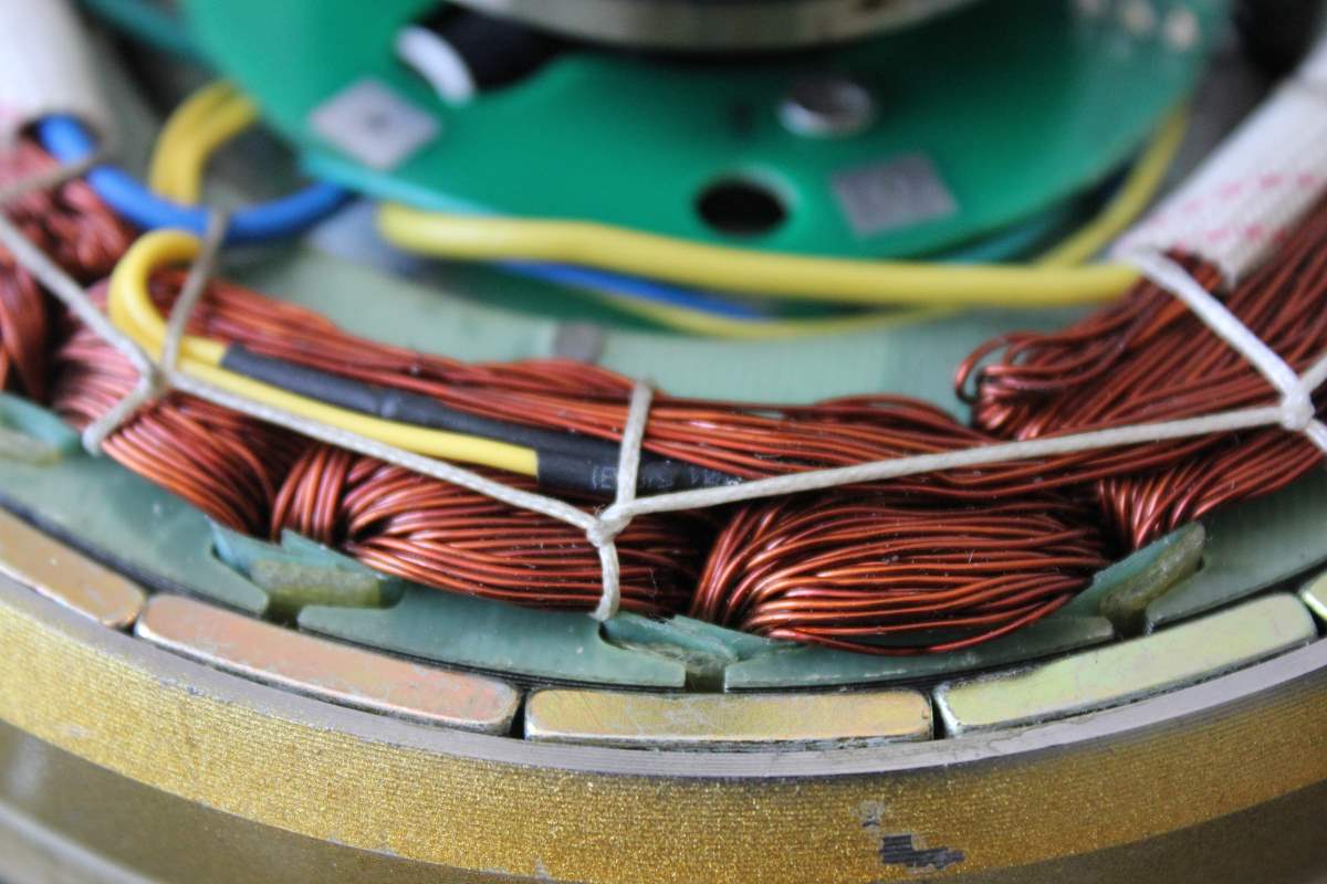

Редукторный MXUS 01C. батарея 14S5P c теслапальчиков 3100мА. Контроллер китайский на 500-800Вт. Вроде как 28А, но брал б/у и на нем все значения затерты. Вчера установил термодатчик 100кR между обмотками. Сегодня сгонял в Киев и обратно. 20 км в одну сторону. По приезду в Киев снял показания с термометра. Максимальная температура на датчике 148 градусов Цельсия. После остановки, увидел текущую, 120 градусов. Ехал тапка в пол + интенсивная помощь педалями. Средняя скорость 51км/ч максимальная 56км/ч. Обратно ехал тоже тапка в пол, но средняя была 47-49км/ч из за частично разряженного аккумулятора. По приезду домой получил пробег 41км и напряжение на батарее 47,5В. Потратил на поездку 13а/ч из 15,2 или 604Вт/ч В среднем 15Вт/ч на 1 километр.

TheMarshall писав(ла):
Это не много?
 Заголовок повідомлення: Re: Выбор комплектующих
#59972Повідомлення 03 черв 2018, 20:12
много. Желательно не греть обмотки выше 110 градусов. 148 это на датчике. Внутри обмотки я даже боюсь представить сколько
#59977Повідомлення 03 черв 2018, 22:07
Звідки: Хмельницкий
Дякував (ла) 5 Подякували 24
Это много, даже через чур. И странно что у тебя быстро температура упала с 148 до 120 в герметичном движке. Для такой эксплуатации тебе дорога на инфинеон контроллеры чтобы можно было ограничить фазный ток. (Сейчас он не управляем никак)

И интересно сколько было на батареях в тот момент градусов. 5р всего лишь
#59979Повідомлення 03 черв 2018, 22:16
Shaman2 писав(ла):
Батарея по приезду домой была практически уличной температуры. Сам удивился
#59980Повідомлення 03 черв 2018, 22:18
Shaman2 писав(ла):
Движек на ощупь был не больше 45 градусов. На следующей неделе хочу купить тепловизор. Тогда смогу делать тепловое фото
Shaman2 писав(ла):
Бесполезно. Между обмотками и крышкой мотора воздух, щупать надо через минут 5
Редукторный MXUS 01C. батарея 14S5P c теслапальчиков 3100мА. По приезду домой получил пробег 41км и напряжение на батарее 47,5В. Потратил на поездку 13а/ч из 15,2 или 604Вт/ч В среднем 15Вт/ч на 1 километр.
Если не так быстро ездить,этот мотор достаточно экономичен. У меня такой же,но установлен в переднем колесе. На 600 Вт*ч могу на работу и обратно ездить неделю 5 раз по 24 км = 120 км. Педали остались для мягкого старта запрыгивания на парапеты и бесшумный режим "дети" чтобы их не пугать звуком мотора.
