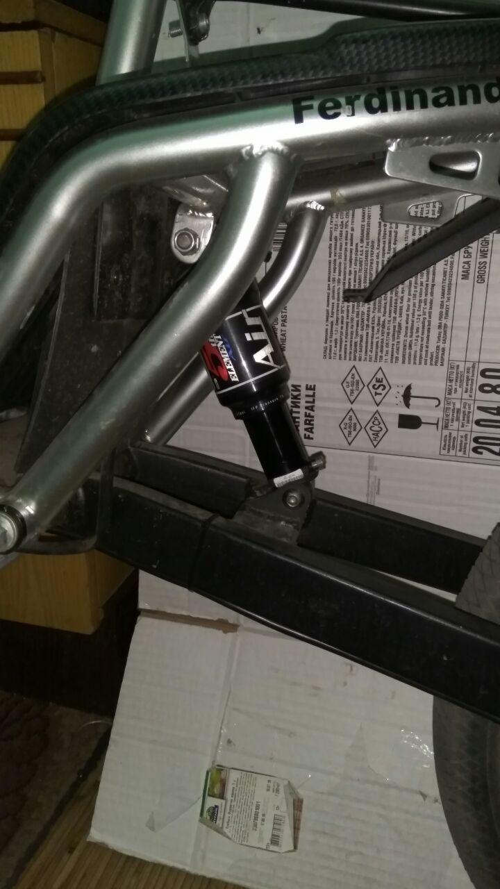

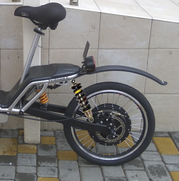

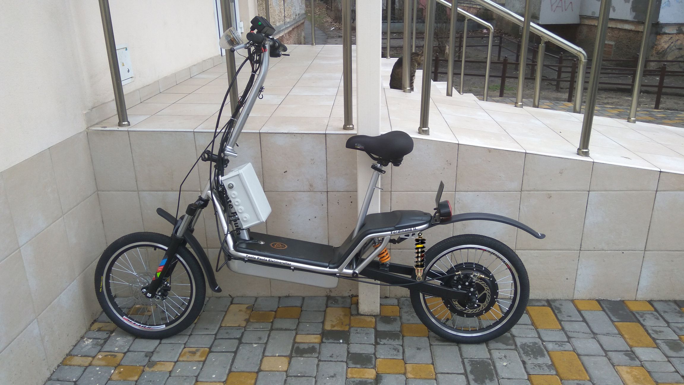

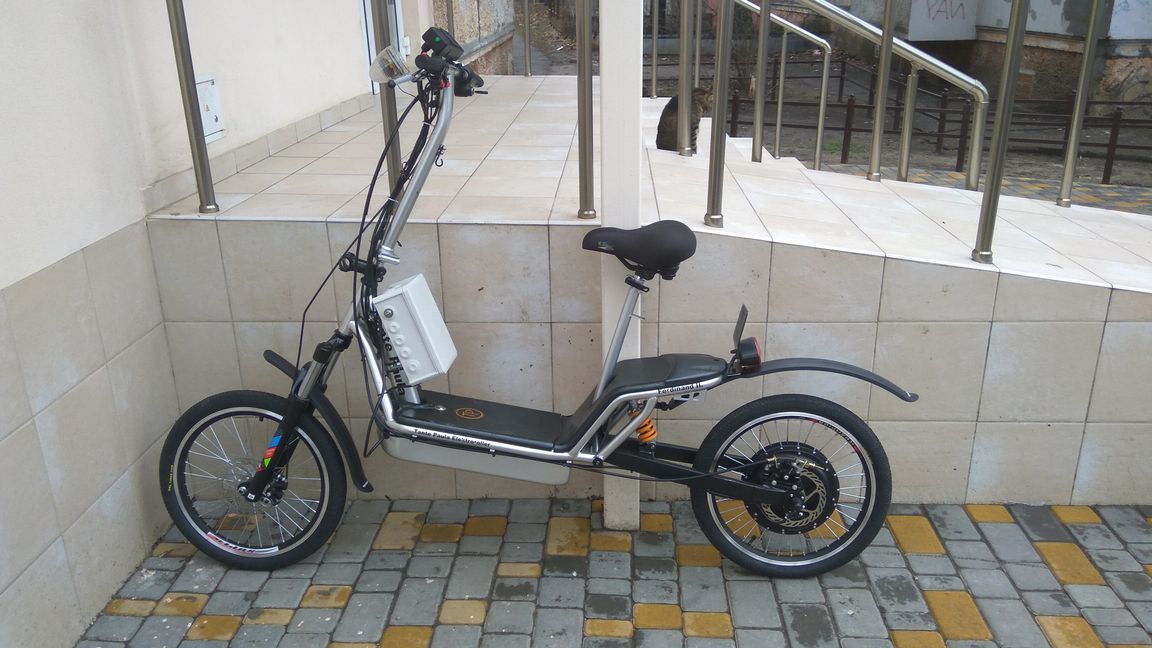

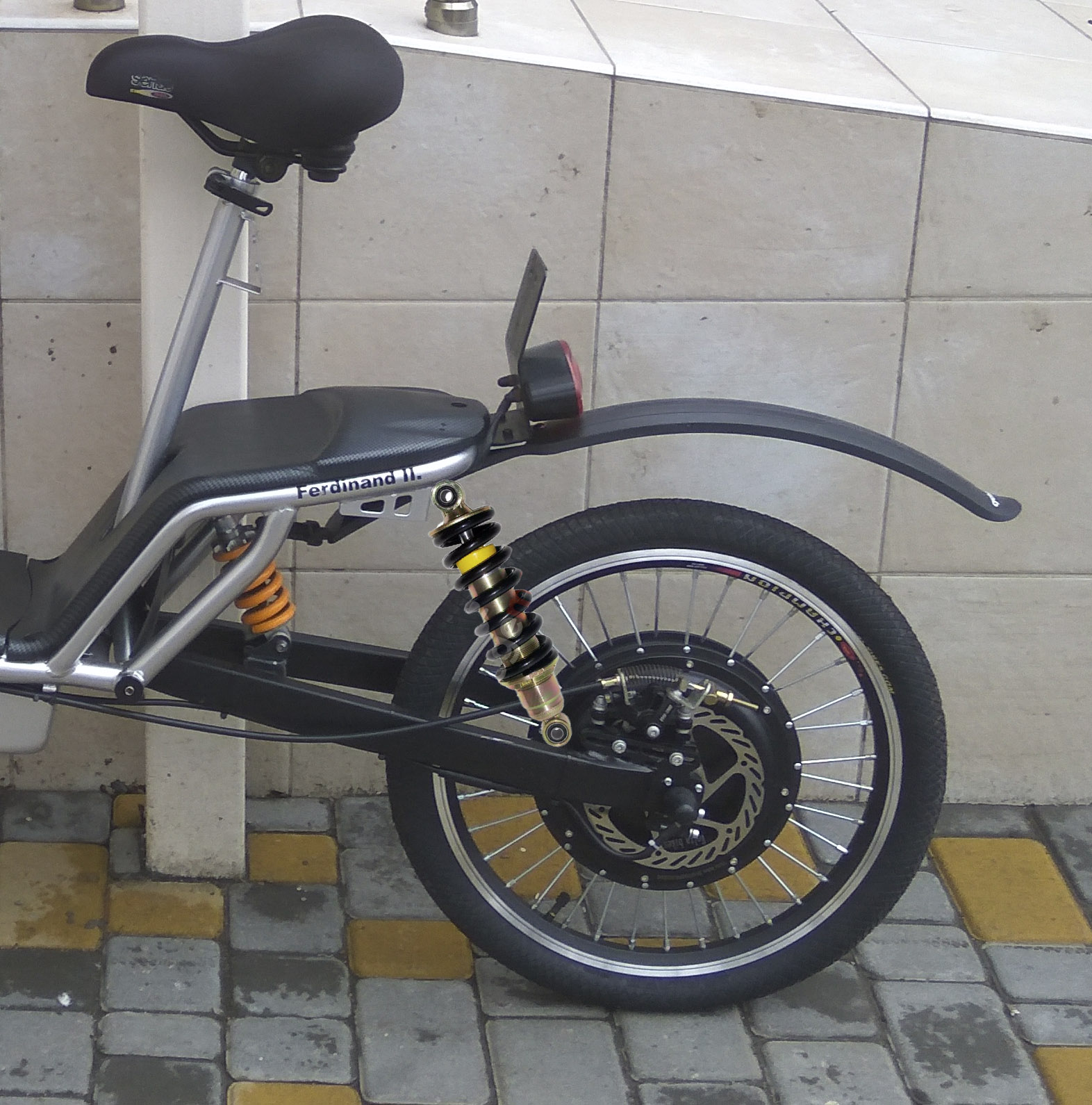

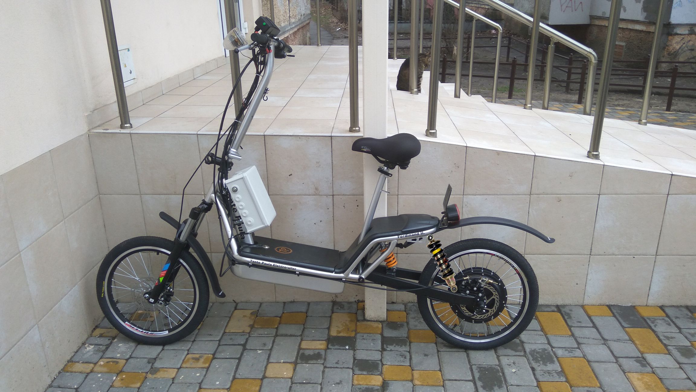

Народ, нужен ваш совет. Хочу самокат переделать, чтобы можно было с сыном кататься. Стоял аморт, точнее одно название, вот такой. Заменил его на воздушный.
Было.jpg [ 736.42 КБ | Переглядів: 13971 ]
Стало.jpg [ 96.96 КБ | Переглядів: 13971 ]

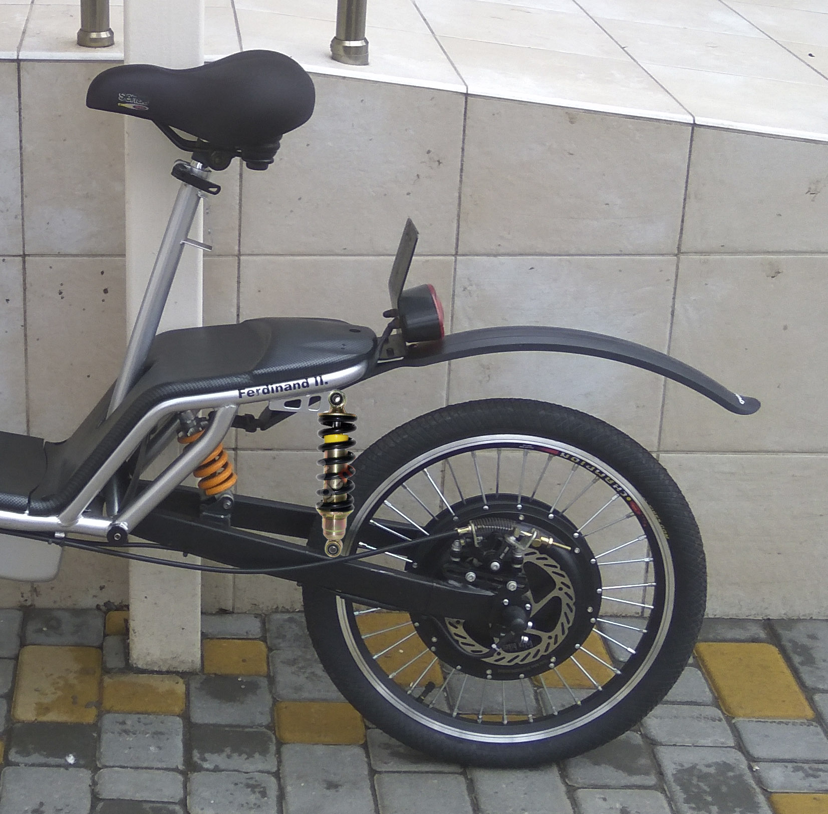

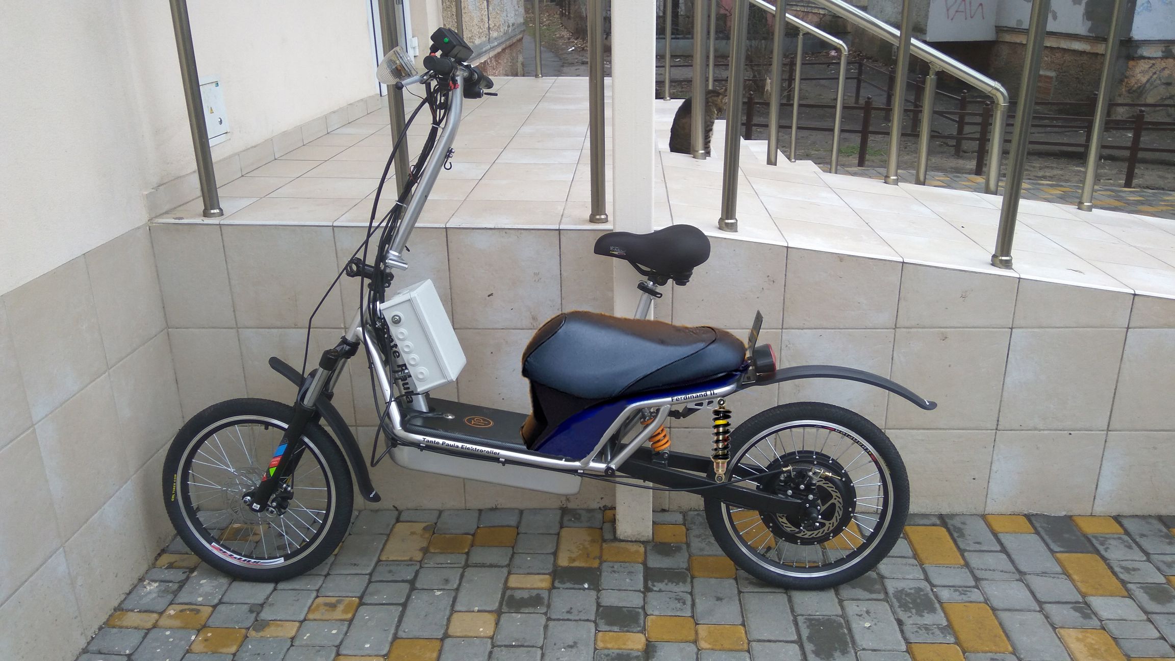

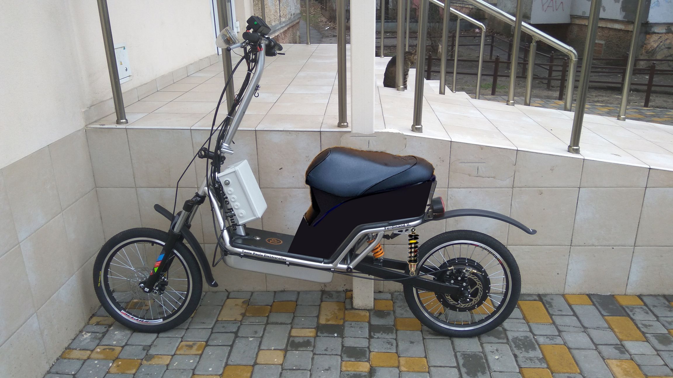

Но для езды вдвоем, его в данном варианте не хватает, может аморт такой, может рычаг большой, не знаю... Сам когда норм, с сыном уже аморта не хватает. Вопрос в чем, как лучше поступить? Заменить сам аморт, на прыжинный, нормальный, не просто пружина или же установить два мопедных аморта?
Примерно то что хочу получить в итоге, по седлу, т.е. примерно видно где будет нагрузка...
Седло1.jpg [ 1.91 МБ | Переглядів: 13971 ]
Седло2.jpg [ 1.9 МБ | Переглядів: 13971 ]
Ну и конкретно по амортам, если таки 2 мопедных, то в каком варианте их лучше установить, в первом или во втором?

 Заголовок повідомлення: Re: Выбор комплектующих
#67704Повідомлення 13 жовт 2018, 23:52
он ставится не наугад, а по расчету.
Для этого надо знать максимальный ход подвески.
И ход амморта до пробития.
исходя из этих данных , выбираете место установки, что бы максимальное сжатие амморта совпадало с макс.ходом подвески.
Для простоты подгонки , во время моделирования пружину можно снять.
После установки вернете ее на место.
Пружину настраиваете по загрузке и по желаемой диванности.
