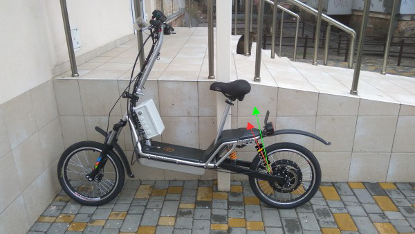

Думаю амортизатор надо размещать так.
Если ось крепления маятника принять центром окружности, то места пересечения рамы и маятника этой окружностью и будут лучшие места крепления амортизатора. Тогда амортизатор будет работать вдоль своей оси. Боковые нагрузки для амортизатора губительны. Радиус окружности выбирайте сами по жесткости амортизатора. Если я ошибаюсь, пускай знатоки поправят.

он ставится не наугад, а по расчету.
Для этого надо знать максимальный ход подвески.
И ход амморта до пробития.
Так суть уловил, спасибо. Но как лучше ставить, если учесть то что они бывают длиннее и короче. Если взять покороче, он он станет скажем так, ну примерно вертикально, а если подлиннее то уже под углом, как на фото. И ваше мнение на счет моно аморта, может стоит все же его просто поставить по мощнее?
Я правильно понял, снимаю пружину, и сжимаю аморт, и примеряю его, например чтобы на отбойнике когда он, то был еще нужный зазор между колесом и крылом, так?

Leon29 писав(ла):
в моем случае откуда они могут быть? Просто не могу понять...

Вариант1.jpg [1.67 МБ]
Завантажень: 0
Боковые нагрузки могут возникать когда сайлентблок амортизатора зажат а места крепления лежат не на окружности. Тогда при сжатии на него будут действовать колебательные движения. Также когда места крепления лежат не в одной плоскости, тогда при сжатии его будет изгибать.
Если предположить что задний маятник может вращаться вокруг своей оси, то места крепления амортизатора (верхнее и нижнее ухо) должны совпасть в одной точке. Тогда амортизатор будет работать только на сжатие и отбой, а не на изгиб, кручение, срезание и т.д. При таких не правильных нагрузках амортизатора, его сальники, поршня, втулки, прокладки и все что там еще есть быстро выходит со строя. Амортизатор рассчитан на движение только вдоль своей оси.
