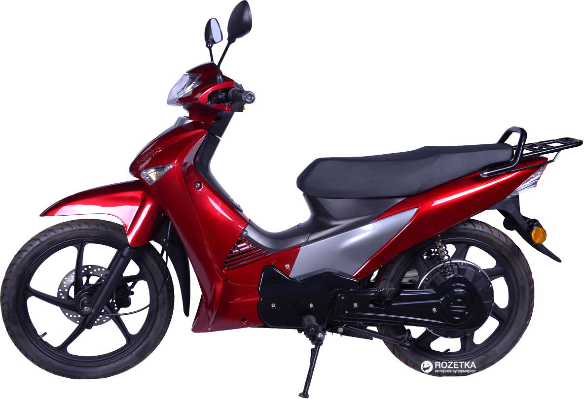

Петров себе на яхту такой мотор ставил,греется как зараза,так что не рекомендую.
Намного проще заспицевать мк в 17 мотообод и не париться,еще и место под аккумуляторы останется.
На выходе получится что то вроде Леопарда.
Kapral88 писав(ла):
старший сын уже два года ковыряется с движком,а сейчас забросил
Вместо того чтобы просто ковыряться-пусть отдаст хорошему мастеру-эти движки неубиваемые,расход-полтора на сотню,только масло не забывать менять и кольца раз в 30-35тыс. новые подкидывать.
