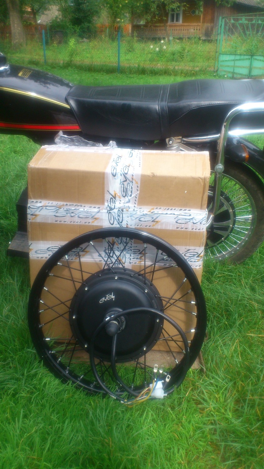

Звідки: Ужгород
Ось так дане МК виглядало на електроальфі! До речі, прекрасно стало в рідний маятник альфи.
images.jpg [ 10.42 КБ | Переглядів: 13354 ]
8533586.jpg [ 333.98 КБ | Переглядів: 13354 ]

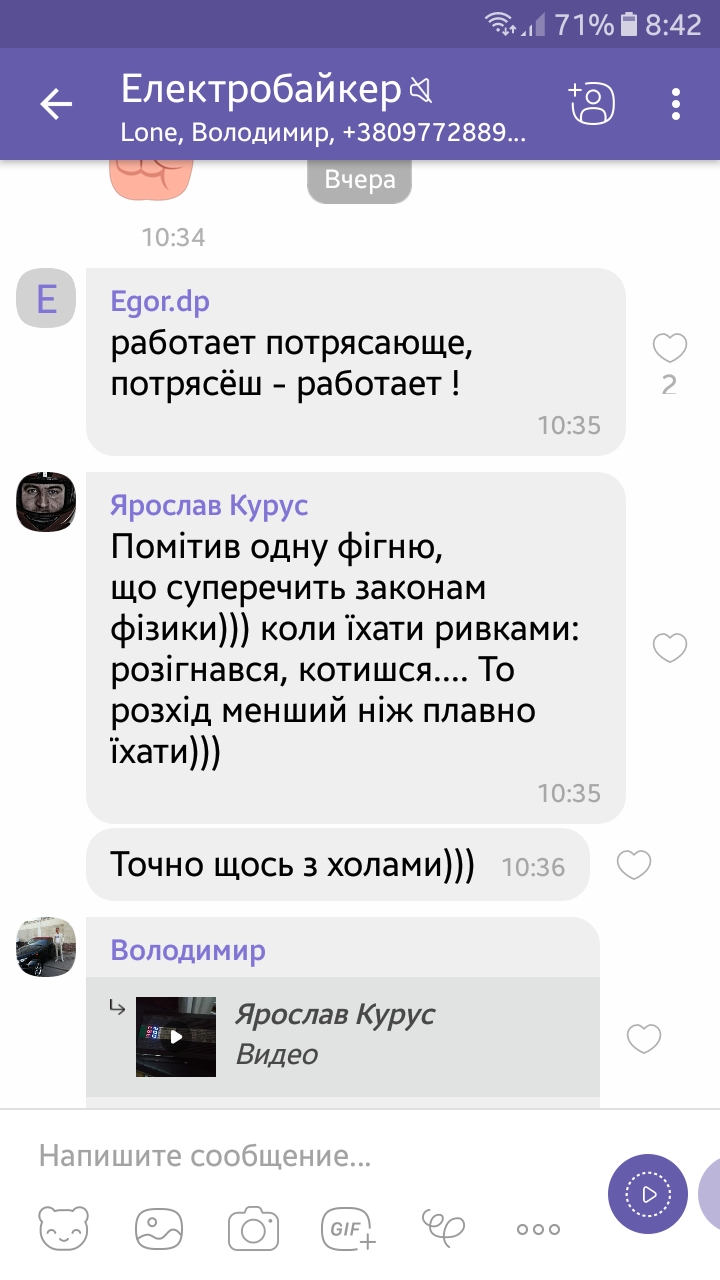

Юра !, Кстати помнишь ты говорил для экономичной езды " круиз контроль нашэ всё..." так для миддрайва таки разгон-накат лучше! :
Ярослав (MrDreem) писал :
Помітив одну фігню, що суперечить законам фізики))) коли їхати ривками: розігнався, котишся.... То розхід менший ніж плавно їхати)))
Screenshot_20190615-084234.jpg [ 201.68 КБ | Переглядів: 13136 ]
