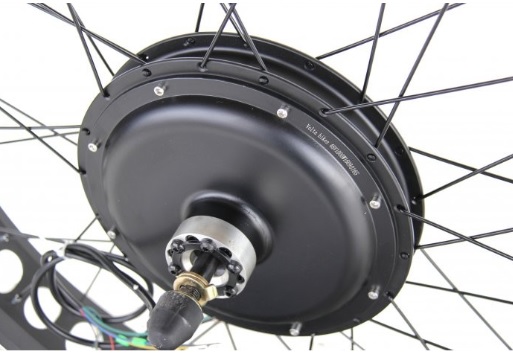

Народ, подскажите, кто катает такое колесо? Потянет лёгкий мот? http://www.e-bike.com.ua/image/cache/da ... 00x500.JPG

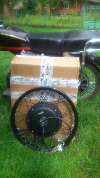

Таке МК у мене стояло на електроальфі і розганяло мопед- 71кг + мої 70кг - 55 км/год по GPS. АКБ LiFePo4 24S 20A/h. Потім замінив дане МК на Евелівську міні-крошку 3 кВт.
Зараз дане МК стоїть без діла!
 Заголовок повідомлення: Re: Выбор комплектующих
#80507Повідомлення 26 квіт 2019, 10:21
Звідки: Ужгород
Ось так дане МК виглядало на електроальфі! До речі, прекрасно стало в рідний маятник альфи.

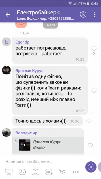

Юра !, Кстати помнишь ты говорил для экономичной езды " круиз контроль нашэ всё..." так для миддрайва таки разгон-накат лучше! :
Ярослав (MrDreem) писал :
Помітив одну фігню, що суперечить законам фізики))) коли їхати ривками: розігнався, котишся.... То розхід менший ніж плавно їхати)))
