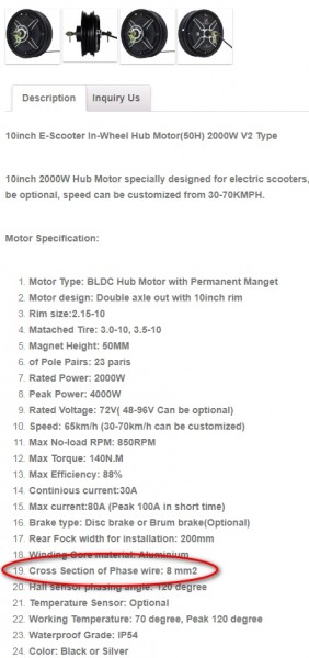

Смущают характеристики указанные. Например, Мотор-колесо QS motor 48v2000w с ободом 10" указан вес 11.6 кг
А у китайцев все три варианта на 2000 ватт в 10" ободе весят 15 кг. Раз два и три
И сечение фазных аж 10мм2.
Не подделку ли вольта продаёт? И сечение фазных проводов у них указано 2.5 мм2. Думаю, маловато для 2квт номинальной и 4,2квт пиковой.
Написал им на почту часа три назад, пока ответа нет.

А у других китайцев, тута и здеся вес указан такой же, как у вольты, 11 кг. Но фазные провода 8 мм2. Я в растерянности.

thunder_blade писав(ла):
Дык а где вы там фазные увидели?
так а вот жеж:
phaz.jpg [ 162.8 КБ | Переглядів: 9732 ]

Капитан Немо писав(ла):
так а вот жеж:
И что это по вашему?
1. Сечение намотки
2. Сечение провода через ось?

Думаю, сечение провода в оси. Если бы сечение намотки, то они и количество витков тогда указали бы.
Хотел бы я посмотреть как они 8*3 запихают в ось плюс холовые :D

Если это суммарное сечение трёх фазных, то получаются почти те же 2.5 на провод.
Запихивают и больше,и два комплекта ДХ с термодатчиком в нагрузку...

народ , вы чего?
из какой оси ?
У всех мощных ( кваньшунеподобных ) МК кабель выходит не из оси , и поэтому он гораздо толще чем на МК дрыщиках.
На моем МК внешний диаметр кабеля 13 мм.
Диаметр непосредственно самой жилы кабеля 3.7 мм, что есть приблизительно 10 квадратов.

Написано же "поперечное сечение фазного провода 8мм2" чего ещё тут гадать.
