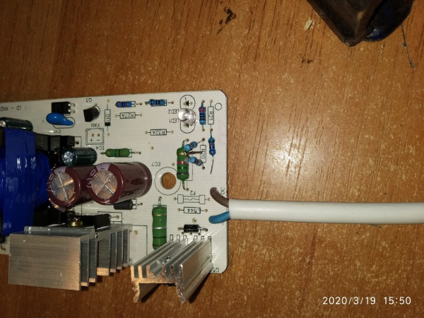

А вообще по опыту кручения этих зарядок любая зарядка крутиться по напряжению в пределах +-5в от номинального на ней 1000% и ногда +-10в можно регулировать, если зарядка стандартная на шим типа 3843 + ЛМ358 то вопрос регулировки решаеться изменением номинала 1-го резистора...
Вот к примеру зарядка от ИОН1 с нашего форума, изначально была под 16S лития, для себя переделал под 14S... резистор Р20 конкретной для этой схемы

т.е. на тип химии в описании зарядки можно внимание вообще не обращать - только на напряжение? с учетом что смартБМС контролит аккумы
{дело в том что сами аккумы еще не заимел, и не остановился между ли-ионками и лиферами, потому зарядку хотелось бы чтоб в любом случае подошла, а тут еще причина по скидке зарядку взять...}

Ну да, зарядке пофиг что заряжать, у нее только два параметра ТОК и НАПРЯЖЕНИЕ
