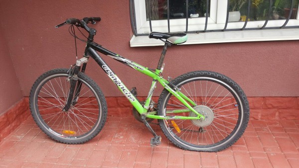

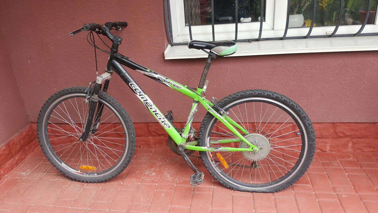

Я наверное возьму 18фет, 1квт и аккум 60в 15ач. Покатаюсь и попробую, нужно мне ли это. Просто у меня мотоцикл есть китаец 125куб, вот ищу хоть какую-то альтернативу ему, чтоб спокойно кататься.

Вилка похоже обычная эластомерка. Ставить 3 кВт МК точно не надо.
Вы уже думали куда на него встанут АКБ и контроллер?
V-brake для скоростей 50 км/ч не очень подходит - менять не будете на дисковые тормоза?
только что заметил - кажется нет крпления для дискового тормоза?
Эта рама точно не для мощных МК :) 1 кВт - с головой для нее.

И я тоже самое человеку говорил,на эту раму и киловатника с головой хватит, тем более в нормальный движок при желании можно качнуть так же три киловатта. А на эту раму ставить что то мощное, как на орлёнок двигло с Минска присобачить.

Мой совет продумайте сначала куда встанет АКБ и контроллер. 18 фет контроллер не маленький - размеры есть на сайте evel. У меня товарищ купил сборку минимонстриков на 36В, это 10 шт последовательно - так ему в треугольник рамы не влезло. Будет ставить на багажник, что не очень хорошо - высоко центр тяжести и весь вес сзади (у него МК заднее). МК себе ставьте 1 кВт. После первой поездки вы поймете что на такой раме (и вилке) ехать 50 км/ч - это на грани разумного. Куда там еще 3 кВт МК ставить.
Либо, как альтернатива - подождите месяц или сколько надо, соберите денег для пространственной рамы. На нее можно ставить мощные конфиги. Для пространственной рамы пойдет недорогая вилка Zoom DH680. Я на такой катаюсь - она "работает" только при условии что байк тяжелый, а с такой рамой он и будет тяжелым.
