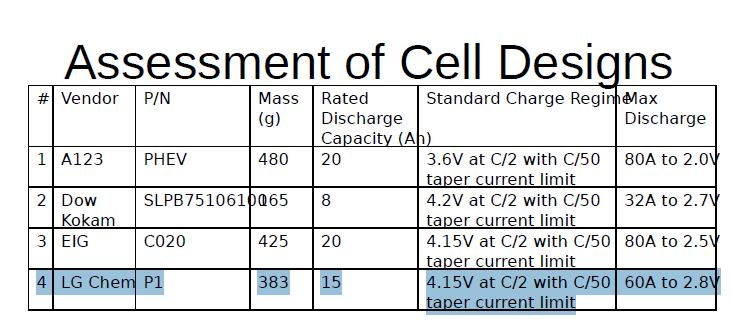

Поискал datasheet или то что его заменяет, увидел что я ошибся на счет напряжения заряда. Указано что заряжать надо до 4.15В, а не до 4.2В
1.png [ 29.68 КБ | Переглядів: 6637 ]
Ток заряда C/2, т.е. 15А / 2 = 7,5А

zloitapok писав(ла):
А разряд не ниже 2,8 допускается, верно? И максимальный ток разряда 60А?
 Заголовок повідомлення: Re: Выбор комплектующих
#35914Повідомлення 09 трав 2017, 22:58
gekagal писав(ла):
Судя по этому datasheet да, так и есть
gekagal писав(ла):
Григорий пишет в своей теме что пиковый это 20С, а тут получается 4С но долгосрочный ?
#35916Повідомлення 09 трав 2017, 23:04
gekagal писав(ла):
Не могу знать ) в руках я их не держал, не тестировал, только datasheet видел. У Григория лучше спросите
