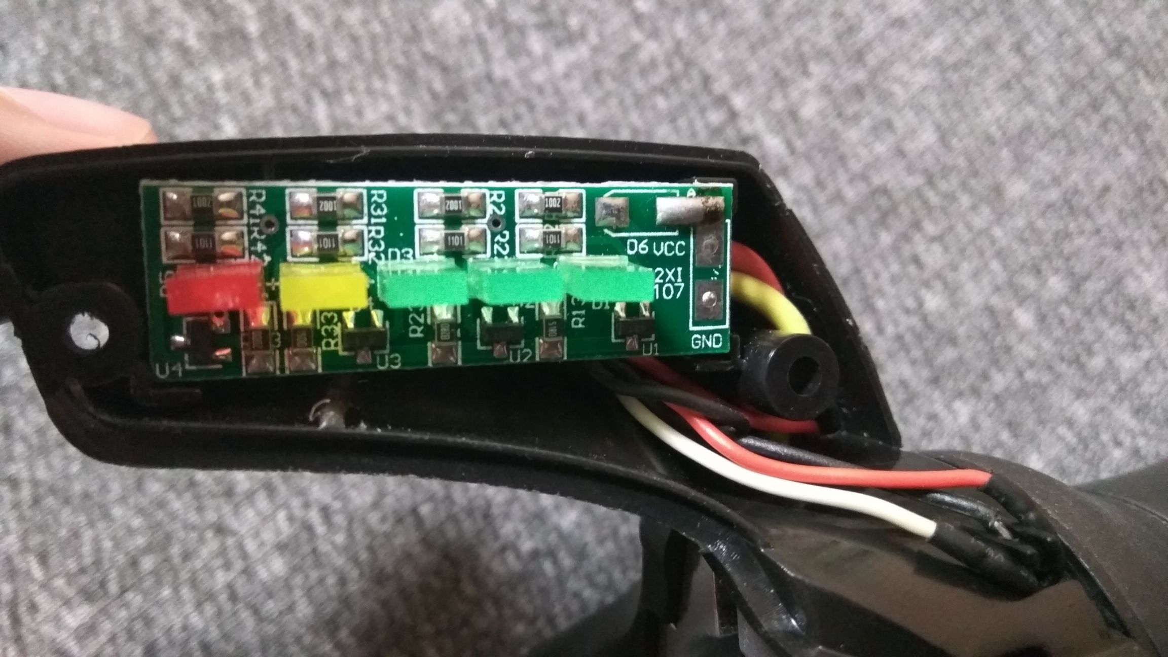

Друзья, имеется вот такая ручка газа, она на индикацию 36 вольт, можно ли переделать ее на 48 вольт? Если да, подскажите пожалуйста что для этого надо.

Внутри два управляемых стабилитрона tl431. Нужно пересчитать делители.

#50745Повідомлення 27 січ 2018, 16:54
mr.Dream писав(ла):
ммм, не совсем понял ( Т.е. эти стабилитроны нужно заменить на другие?
#50746Повідомлення 27 січ 2018, 17:12
Звідки: Ternopil
нет, только резисторы возле стабилитронов. А есть еще один лайфхак - включить последовательно стабилитрон на 12-14В :)
моя Smart BMS
#50748Повідомлення 27 січ 2018, 17:29
mr.Dream писав(ла):
Мда ,в общем не для моего ума это походу ))) Стабилитроны нашел но что и как дальше ))))))))) Наверное проще будет купить другую ручку )

А можно ли то все выкинуть и поставить туда такого плана приборчик? https://images.ua.prom.st/523565798_w80 ... b429a8.jpg
Но тоже не понятно, там три провода у него... как его подключить
#50750Повідомлення 27 січ 2018, 17:51
Можно, 5В взять с питания датчика холла, или купить у Воракса готовый вольтметр на руль.

#50751Повідомлення 27 січ 2018, 18:19
yuri писав(ла):
Можно, 5В взять с питания датчика холла, или купить у Воракса готовую ручку с вольтметром.
Спасибо, понял, тогда переделаю просто на такой вольтметр. Может кто посоветует какой лучше? Или из тех что дешевенькие, особой разницы нет?

Поставить вольтметр можно, но не в любую ручка газа. Но смысла в этом нет, т.к. ручка газа - расходник. Поэтому я делаю отдельно вольтметры с креплением на руль.

Ну вам же выше сказали, пересчитать делитель либо последовательно включить стабилитрон 12-14В.
Если сильно хочется вольтметр, то лучше отдельным девайсом, а не вкорячивать в ручку.

5В с питания датчика холла я бы не советовал. Можно сильно просадить напряжение на балластном резисторе, и при разряженной батке убить ключи из за недооткрывания.
В 48В контроллере "балласт" стоит 330Ом, и при токе 10мА на нем падает лишних 3,3В. А если индикатор кушает 20-30мА - это уже сильный удар по стабилизатору.
Считаем, контроллер кушает 50мА "в работе", на баллас приходится 16,5В, остальное падает на ЛМ358, но ее собственное падение 1,25В минимум, на драйвера идет примерно 13В.
Полный заряд (при 14s*4.20): 58,8 - 16,5 - 13 = 29,3В на ЛМке.
Полный разряд (13s*2.75): 35,75 - 16,5 - 13 = 6,25В на ЛМке.
А теперь добавим еще 25мА, на резисторе уже "упадет" 0,075*330=24,75В
Полный разряд (при13s*2.75): 35,75 - 24,75 - 13 = не пары вольт чего то))). Считаем падение не на ЛМке, а "сухой остаток" на драйверах:
35,75-24,75-1,25 = 9,75В, при такой напруге контроллер еще будет рабоать, возможно и без перегрева ключей, но если индикатор кушает больше, будет печалька.(
я предупредил на всякий пожарный.

я не на столько шарю ) А с вышесказанного, вольтметр цифровой подключить смогу ) А там уже будет видно, вкорячу таки или отдельным девайсом будет. Просто если отдельным, то уже скорее всего сделаю его в раме, там есть одно местечко )

Мы как-то с Вораксом спорили по этому поводу 5В. Лучше, конечно, его не трогать. Это можно делать только при малом потреблении вольтметра, например с ЖК экраном, можно поставить дешевый ваттметр (peacefier например 1ма кушает по питанию 5в), да и без питания 5В он может работать
