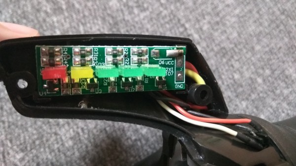

Друзья, имеется вот такая ручка газа, она на индикацию 36 вольт, можно ли переделать ее на 48 вольт? Если да, подскажите пожалуйста что для этого надо.

Внутри два управляемых стабилитрона tl431. Нужно пересчитать делители.

#50745Повідомлення 27 січ 2018, 16:54
mr.Dream писав(ла):
ммм, не совсем понял ( Т.е. эти стабилитроны нужно заменить на другие?
#50746Повідомлення 27 січ 2018, 17:12
Звідки: Ternopil
нет, только резисторы возле стабилитронов. А есть еще один лайфхак - включить последовательно стабилитрон на 12-14В :)
моя Smart BMS
#50748Повідомлення 27 січ 2018, 17:29
mr.Dream писав(ла):
Мда ,в общем не для моего ума это походу ))) Стабилитроны нашел но что и как дальше ))))))))) Наверное проще будет купить другую ручку )
IMG_20180127_172330.jpg [ 4.1 МБ | Переглядів: 11497 ]

#50750Повідомлення 27 січ 2018, 17:51
Дякував (ла) 773 Подякували 365
Можно, 5В взять с питания датчика холла, или купить у Воракса готовый вольтметр на руль.

Звідки: Украина. Подольск
Ну вам же выше сказали, пересчитать делитель либо последовательно включить стабилитрон 12-14В.
Если сильно хочется вольтметр, то лучше отдельным девайсом, а не вкорячивать в ручку.
#50756Повідомлення 27 січ 2018, 19:08
Звідки: Ternopil
5В с питания датчика холла я бы не советовал. Можно сильно просадить напряжение на балластном резисторе, и при разряженной батке убить ключи из за недооткрывания.
В 48В контроллере "балласт" стоит 330Ом, и при токе 10мА на нем падает лишних 3,3В. А если индикатор кушает 20-30мА - это уже сильный удар по стабилизатору.

#50757Повідомлення 27 січ 2018, 19:08
i8086 писав(ла):
я не на столько шарю ) А с вышесказанного, вольтметр цифровой подключить смогу ) А там уже будет видно, вкорячу таки или отдельным девайсом будет. Просто если отдельным, то уже скорее всего сделаю его в раме, там есть одно местечко )
Мы как-то с Вораксом спорили по этому поводу 5В. Лучше, конечно, его не трогать. Это можно делать только при малом потреблении вольтметра, например с ЖК экраном, можно поставить дешевый ваттметр (peacefier например 1ма кушает по питанию 5в), да и без питания 5В он может работать
