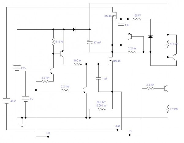

Подогнал мне тут tank6661 парочку контроллеров на доноры (буду на их базе свой станочный контроллер делать). Ради любопытсва сел с фонариком и на скорую руку вырисовал схемы драйверов верхних и нижних ключей, может кому пригодится для ремонта.
driver.jpg [ 50.63 КБ | Переглядів: 10508 ]
Контроллер "VOLTA bikes K2, 36v, 500w" .
Номинал затворных емкостей от фонаря (лень выпаивать) и сопротивление шунта то же, названия фетов тоже от фонаря.
"W" в обозначении резисторов это "Омм" (симулятор что то с шрифтами мутит).

Затворные емкости - эквивалент емкости затвора или в самом деле параллельно затворам напаяны ?
Я что-то смысла в них не уловлю - снизить КПД что ли? Они же только затягивают фронты, увеличивают коммутационные потери.

Обычно это самый простой способ борьбы с эффектом Миллера (когда помехи лезут через паразитную емкость с выхода ключа на его вход), затворные емкости увеличивают разницу емкостного делителя сток-затвор-исток. Конечно приходится и драйвер усиливать, ибо с добавочными затворными емкостями качественно прокачивать затворы становится тяжелее.

В моем контроллере электра 24В 250Вт в затворе вообще 10 нФ стоит, а затворный резистор 100 Ом. Меня тоже это сначала удивило, но потом подумал...
эти контроллеры ведь рассчитаны управлять обмотками двигателя, которые имеют свою индуктивность. В момент включения полевика, ток нарастает с нуля до номинального не сразу, а с задержкой, поэтому открывать транзистор не обязательно резко, а вот для закрывания полевика есть другой транзистор, который минуя все затворные сопротивления замыкает затвор на исток и максимально быстро закрывает его. Схема мне показалась достаточно продуманной

Да, скорость коммутации тут невысока, может и можно искусственно фронты заваливать.
У меня основной опыт с работой на 100-200кГц и там коммутационные потери соизмеримы с омическими.
А эффект Миллера в низковольтных схемах... для меня это как неуловимый Джо. Все о нем слышали, но никто не видел. Даже при работе с напряжениями на порядок выше, чем в велосипеде.
Может, я и заблуждаюсь...
