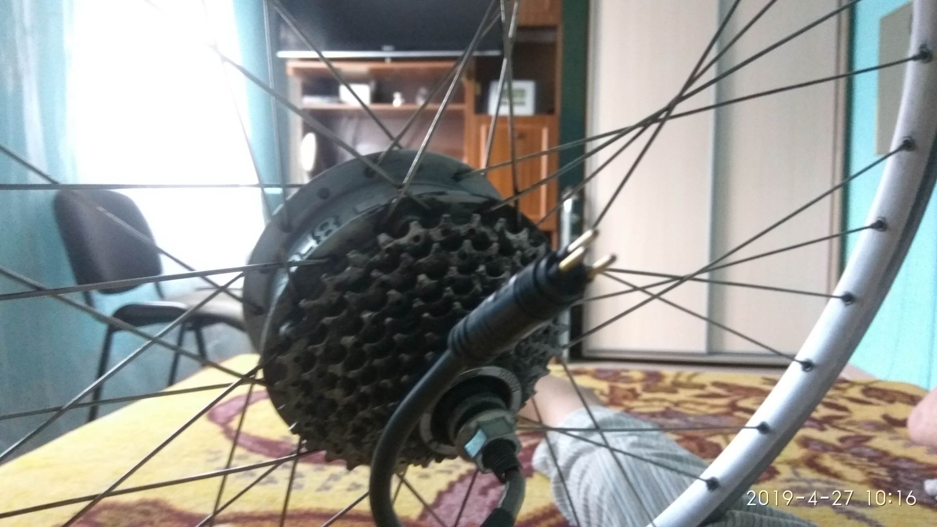

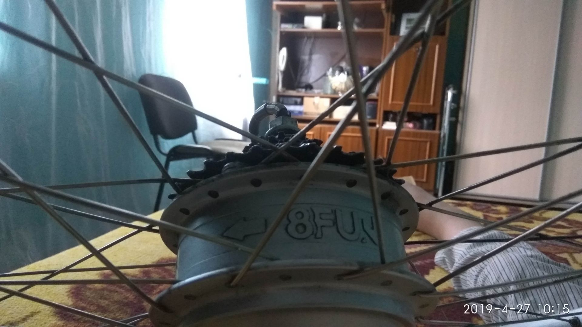

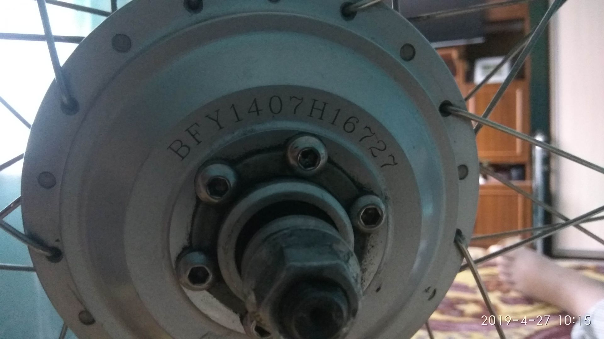

Привіт всім! однокласник приїхав з Польши привіз в подарунок мені таке мотор-колесо, десь там його знайшов, підскажіть може хто знае що це за мотор на скількт вольт та ват? та як його перевірити там всего три вивода.
IMG_20190427_101643.jpg [ 211.63 КБ | Переглядів: 12007 ]
IMG_20190427_101541.jpg [ 208.4 КБ | Переглядів: 12007 ]
IMG_20190427_101553.jpg [ 169.74 КБ | Переглядів: 12007 ]
 Заголовок повідомлення: Re: Підскажіть що за МК?
#80571Повідомлення 27 квіт 2019, 10:14
Универсальным контроллером, 3 провода это три фазы мощность скорее всего 250ватт при 36вольтах
#80572Повідомлення 27 квіт 2019, 10:34
Звідки: Житомир
Дякував (ла) 5 Подякували 7
Мій електротранспорт: електроскутер
ага, це значить що він без датчіків, а як три фази підключать (в якій послідовності?) якщо неправильно підключу неспалю нечого там?

Те контроллеры что умеют работать без холов имеют как правило само обучение коим можнл изменить сторону вращения

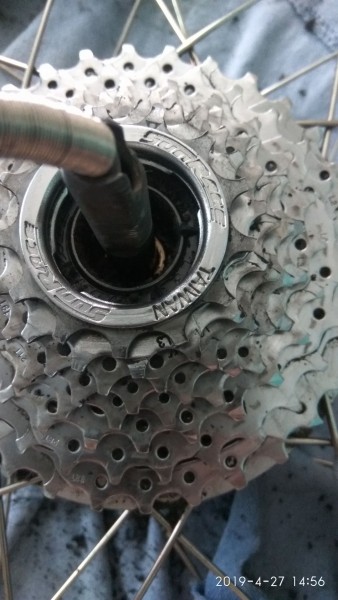

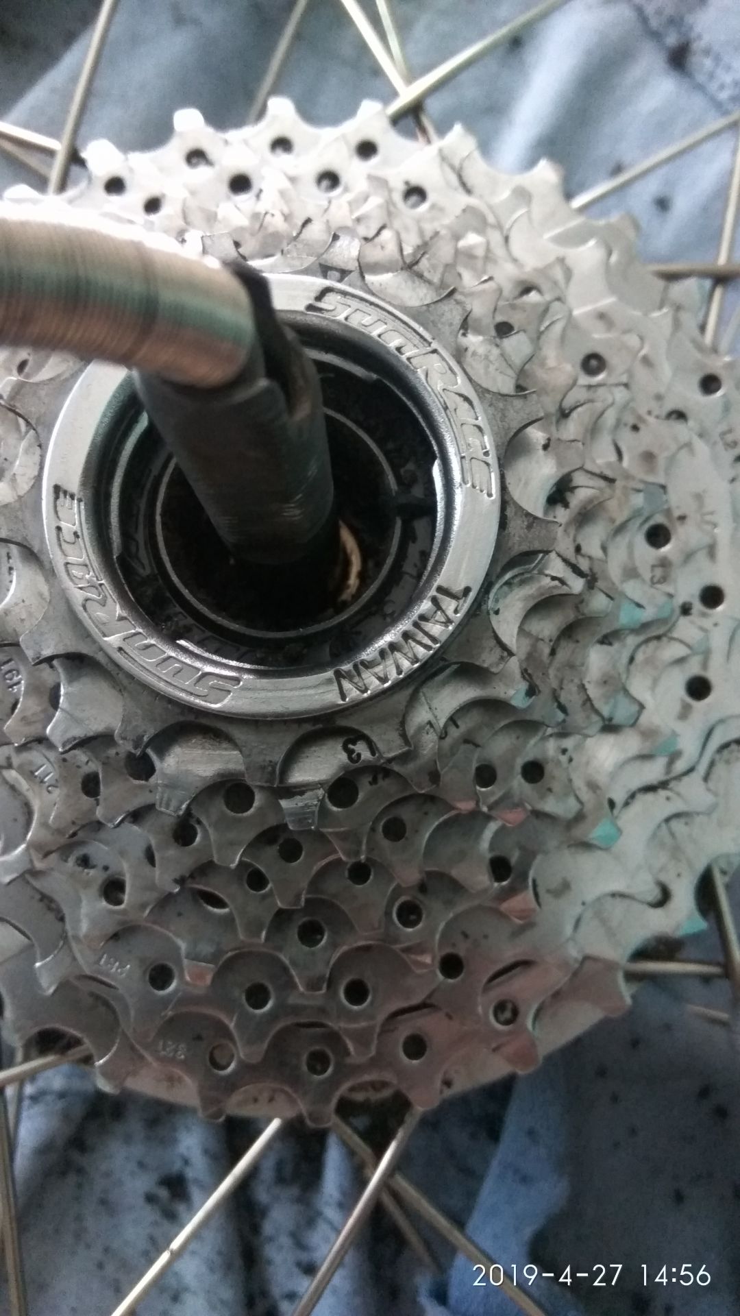

Ось зірочка що тут треба крутить щоб її зняти з МК
IMG_20190427_145636.jpg [ 235.7 КБ | Переглядів: 11969 ]
#80589Повідомлення 27 квіт 2019, 14:36
Съемник нужен, но как правило у стандартных съемников диаметр отверстия под ось мал для и его приходится "распердоливать" до нужного размера :lol:
