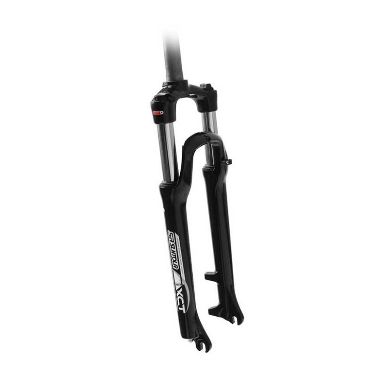

Купил вольтовское переднее 350 Вт МК ( http://www.e-bike.com.ua/motor-kolesa-i ... ct_id=2368), в вилку вроде влазит, да вот нельзя поставит дисковый тормоз: вилка мешает...Крепление по v-брэйки нету. донор такой https://catalog.onliner.by/bike/smart/matrixor
Родная вилка такая, уже подуставшая 100мм (на фото)
Тут или менять МК на задний, или вилку...Думаю вилку будет лучше поменять...
Посоветуйте вилку, (лучше под дисковый тормоз) за разумные деньги, что бы вольтовское колесо с диском туда стало и она не рассыпалась на дороге: жить хочется, возможно бы. Мне по полям непаханным не ездить, трюки не показывать. Нужна трудовая лошадка, что бы ездить на дачу/рыбалку/за грибами: обочины, грунтовые дороги, тропинки без насилования + городская езда..невысокие бордюры. Да и не лихач я.
Может что-то в районе 80-110 долларов можно найти?..

года 1,5 назад ставил вольтовский редукор на 350Вт в почти такую же вилку все ставало отлично, были нюансы с тем что болтики на ротмозном диске немнго терли о внутр поверхность ног вилки, решилось напильником :D

Проблемы есть почти всегда. Китайские вилки имеют массу вариантов "ног" вилок при стандартном 100 мм посадочном месте. Отсюда не влезает то диск,то винты торчат и раздирают одну из ног. У меня есть 500 вт и 250 Вт моторы. Первый влез без проблем в такую вилку как на фото. Но... заметил что заметно пропадает нормальная амортизация ход аморта стал 15-20 мм! - оказалось,трубы внутри ног начинают затирать внутри.
Вылечил установкой дополнительной шайбы толщиной в 1 мм. Теперь - как Лексус на пневмоподвеске!
Купил 250 Вт мотор и там свой косяк - одну из шайб пришлось вообще убрать,кабель к мотору выходит там слева,а не справа как у 500-ки. Пришлось кабель перепроложить на раме.

Не забываем про усилители дропаутов,если вилка дюралевая,ось колеса может повредить вилку, поэтому лучше ставить с двух сторон.

Там есть фишка: толстые шайбы на оси. Именно манипуляции с ними позволяют впихнуть мотор в вилку. Иногда мотор не лезет,надо убрать с одной стороны шайбу. А если раздвигать ноги аморт вилки,то она потом подклинивает. Шайбами удалось на 2 моторах получить работающую вилку и нормально снимающийся мотор.
