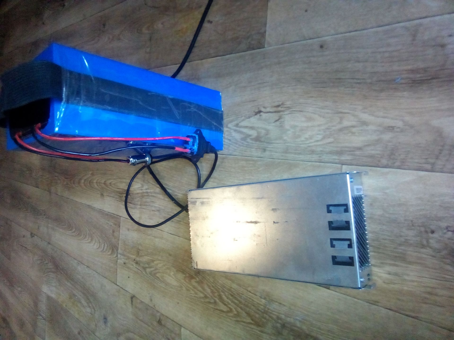

Телеком зарядка Бенінг, можливі налаштування: ток 10-30А, напруга 16-76В. Брав тут на форумі у ser_mih. Ціна 800-900 грн.

 Заголовок повідомлення: Re: Бюджетно зарядное для батареи LiFePo4
#108755Повідомлення 30 лип 2020, 14:17
Да, бенинг надёжная штука, тоже у ser_mih брал
