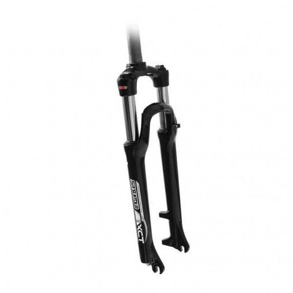

Купил вольтовское переднее 350 Вт МК ( http://www.e-bike.com.ua/motor-kolesa-i ... ct_id=2368), в вилку вроде влазит, да вот нельзя поставит дисковый тормоз: вилка мешает...Крепление по v-брэйки нету. донор такой https://catalog.onliner.by/bike/smart/matrixor
Родная вилка такая, уже подуставшая 100мм (на фото)
Тут или менять МК на задний, или вилку...Думаю вилку будет лучше поменять...
Посоветуйте вилку, (лучше под дисковый тормоз) за разумные деньги, что бы вольтовское колесо с диском туда стало и она не рассыпалась на дороге: жить хочется, возможно бы. Мне по полям непаханным не ездить, трюки не показывать. Нужна трудовая лошадка, что бы ездить на дачу/рыбалку/за грибами: обочины, грунтовые дороги, тропинки без насилования + городская езда..невысокие бордюры. Да и не лихач я.
Может что-то в районе 80-110 долларов можно найти?..

suntour_xct5.jpg [ 63.49 КБ | Переглядів: 19991 ]

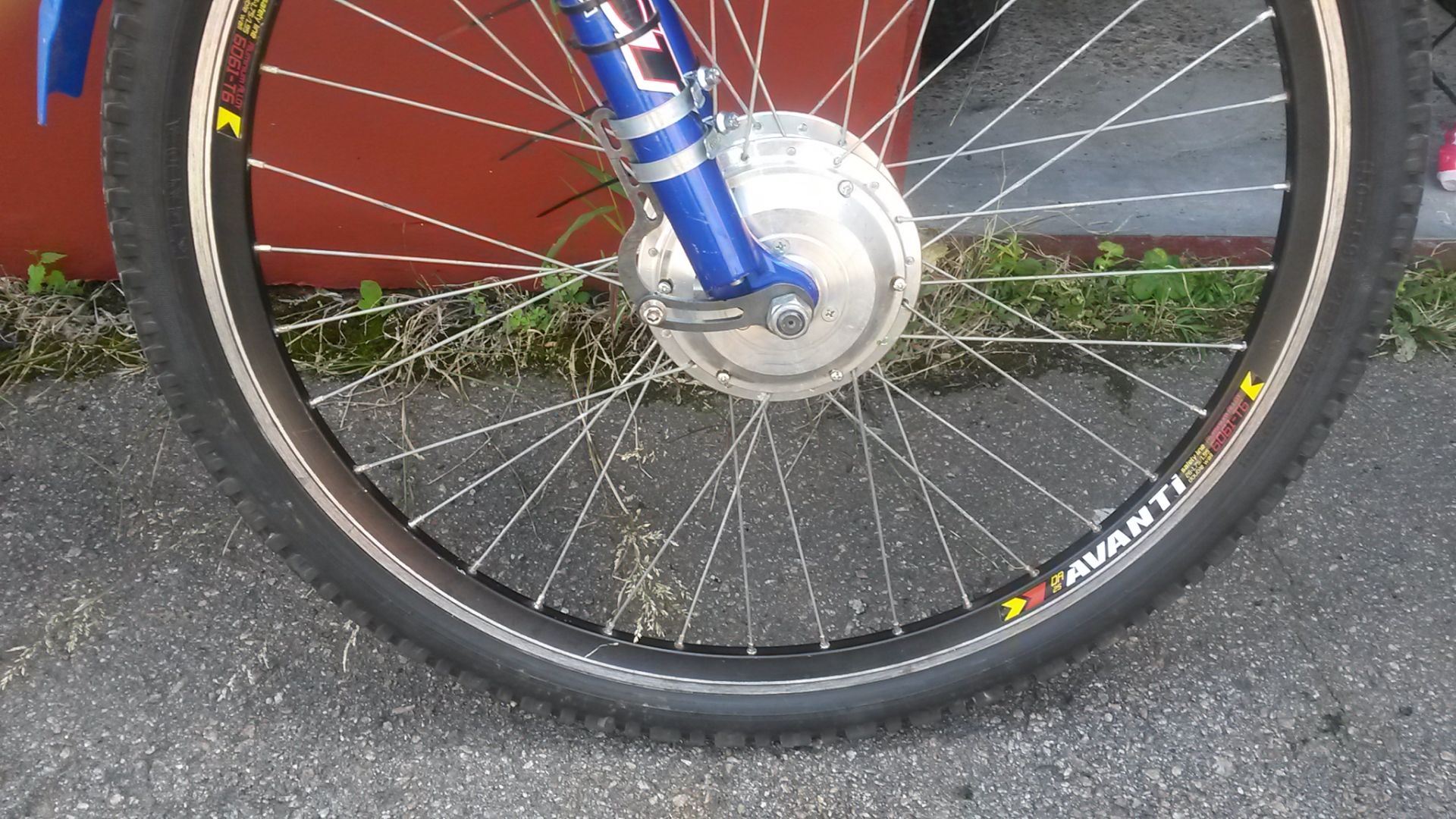

Не забываем про усилители дропаутов,если вилка дюралевая,ось колеса может повредить вилку, поэтому лучше ставить с двух сторон.
20190717_112808.jpg [ 377.3 КБ | Переглядів: 19372 ]
