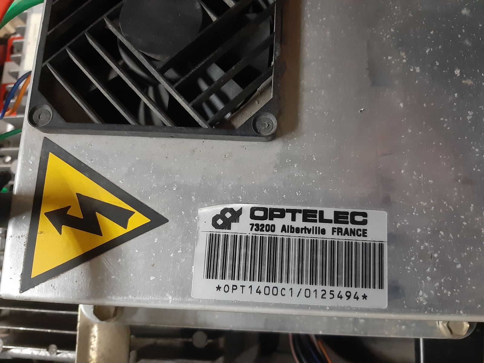

Поки взяв 6 комірок Lifepo4 EVE 105. Підкинув навісним для перевірки, все працює добре. Тому вже буду остаточно збирати батарею і пакувати її в скутер. Лишилось одне питання з зарядним пристроєм, потрібно на ньому трохи зменшити напругу на 2 вольти.
Коментарій до файлу: Ось такий двигун стоїть
двигун.jpg [ 160.25 КБ | Переглядів: 8405 ]
Коментарій до файлу: А ось це все що є з маркування на зарядному пристрої(
зарядний пристрій.jpg [ 218.09 КБ | Переглядів: 8405 ]

Простым понижением напряжения вряд ли обойдется.
Если в зарядке есть специфические алгоритмы под Никель-Кадмий, то ее не рекомендуется использовать для лития.
Нужен простой режим CC-CV.

Так, тут повністю згоден. Ну як кажуть "вкритие покажет". Тому розберу і будем дивитись що можна зробити))

Підведу підсумок. Скутер вже перероблений і успішно використовується. З зарядним пристроєм (рідним) нічого не вийшло по переробці і був встановлений блок живлення flatpack 1500 налаштований на 21,9 вольта. Зарядка здійснюється 50-ма амперами. Запас ходу лишився такий як і був по заводу.
