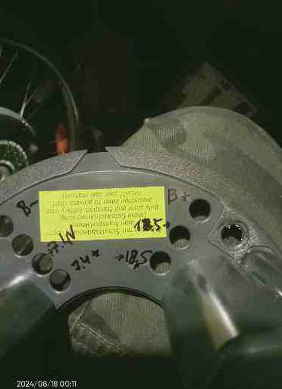

Товариш пару мотор коліс від возика презентував. Розбираюсь.
Один акум (7S3P) прийшлось розпаяти, заодно й проміряв, бо вмятину має аж на платі. Зараз заряджаю, балансую. Були посаджені в нуль. Заряд беруть класно.
А другий вскрив і стартанув всі елементи до 3,2в. БМС зав'язана на контролер в колесі силовими контактами від груп акума. Акуми всередині розділені на три секції. якось так цікаво. Підєднав і заряджає. Може б взяло й так, але я не знав що не та полюсовка. зарядне - мінус на штирю, як колись в радіотелефонах панасонік було. Всередині є діод від переполюсовки.
