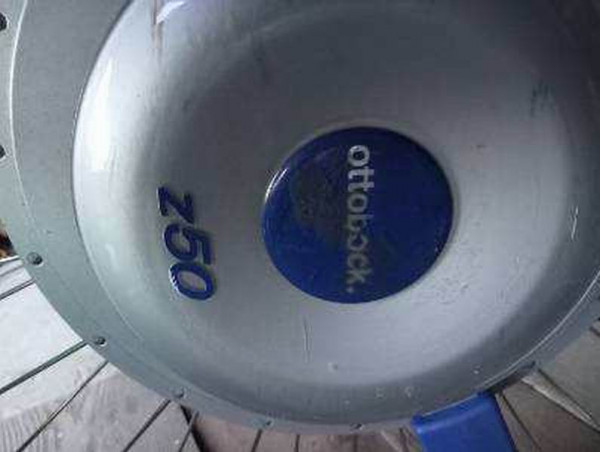

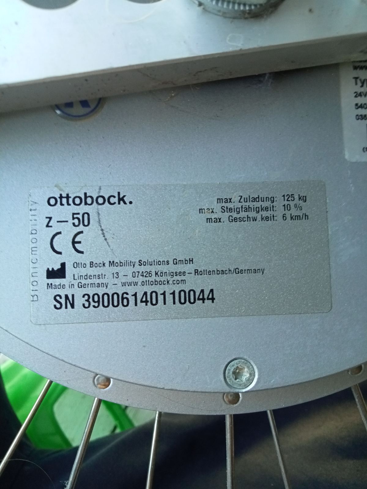

Сьогодні такий старенький мене попросили зробити. Ottobock z50.При вмиканні - світлодіоди батарейні моргають вісім раз.
В інших возиках - не рахував моргання, бо на R Net - маю сканер... Зазвичай моргають коли розблоковані колеса. Можливо тут датчик на якомусь колесі не контакт. Треба все розбирати. А хочеться ж по науковому. А раптом.

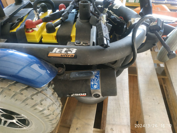

Ще такий возик є.
Контролер передивився, джойстик також.
Вмикається, але не їде. Клацають електромагніти і все. :wallbash:

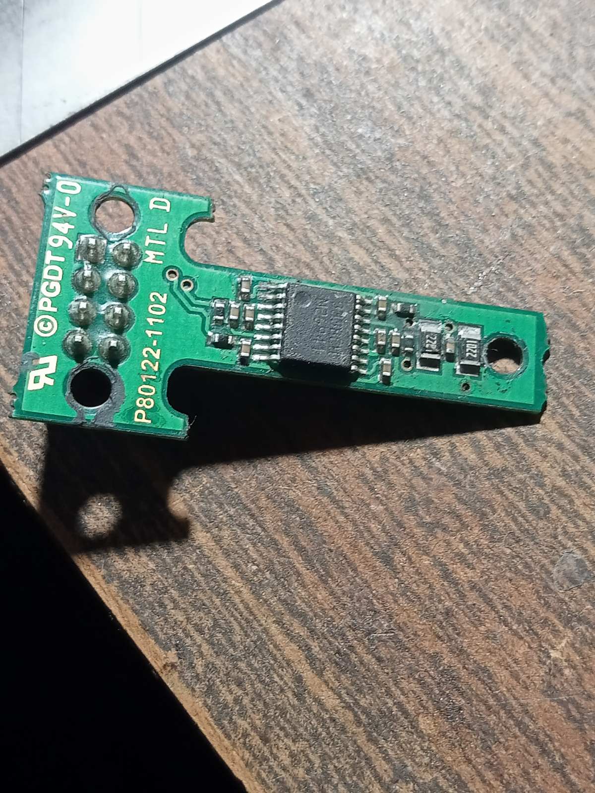

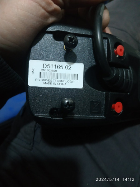

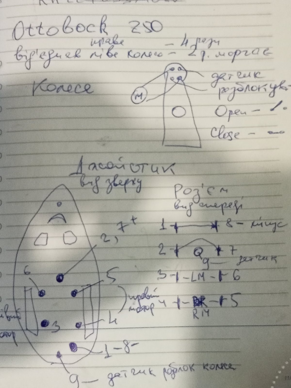

Побавився, але розібрався.
Якщо відєднати ліве колесо - блимає 2 рази, якщо праве - 4 рази.
Якщо 9 раз - це розблоковані колеса.
А ось 8 раз - це не працює плата самого магнітного датчика джойстика. Водичка попала. Промив, прочистив, пропаяв перехідні отвори.
Дякувати Богу, запрацювало.

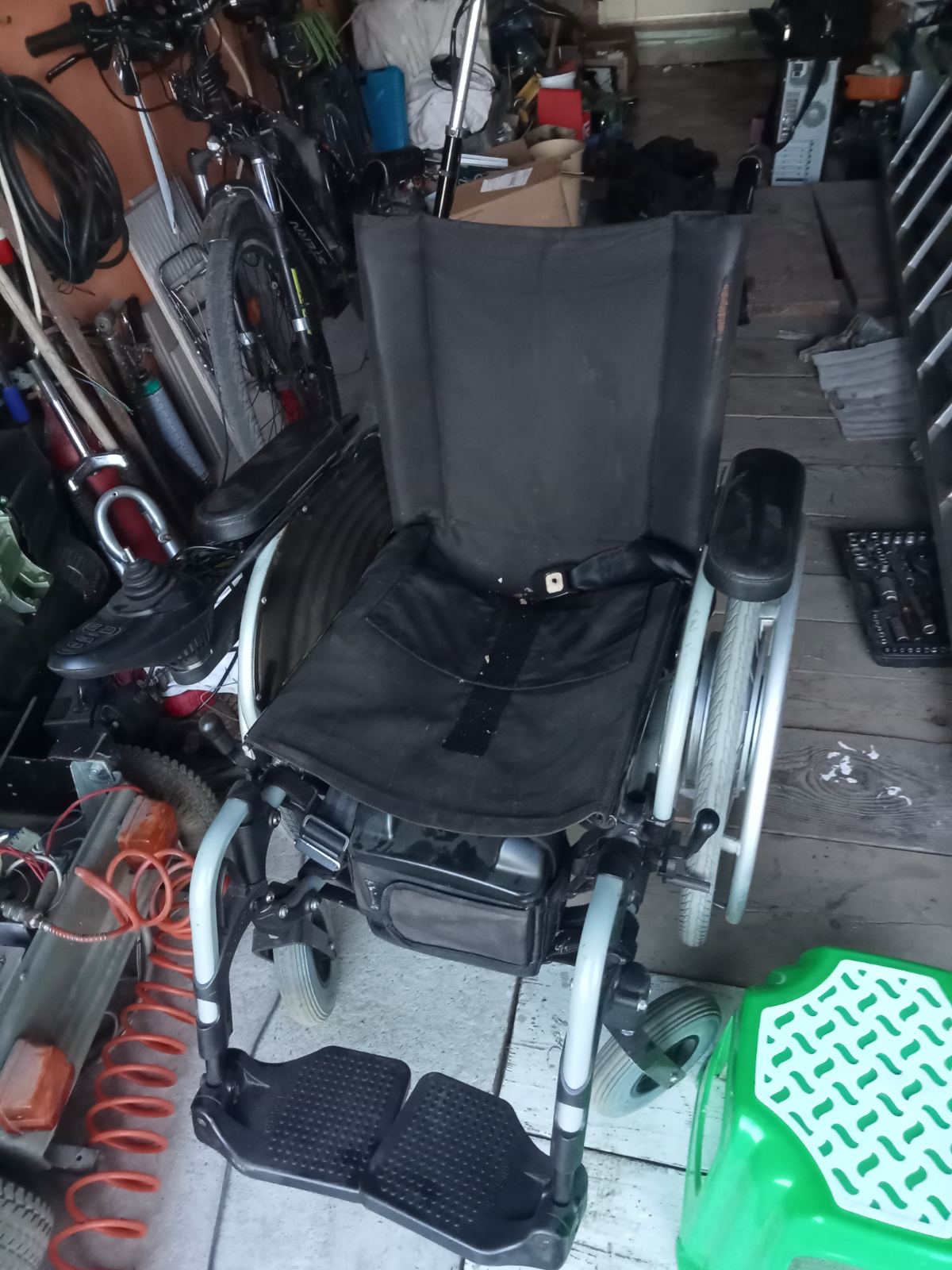

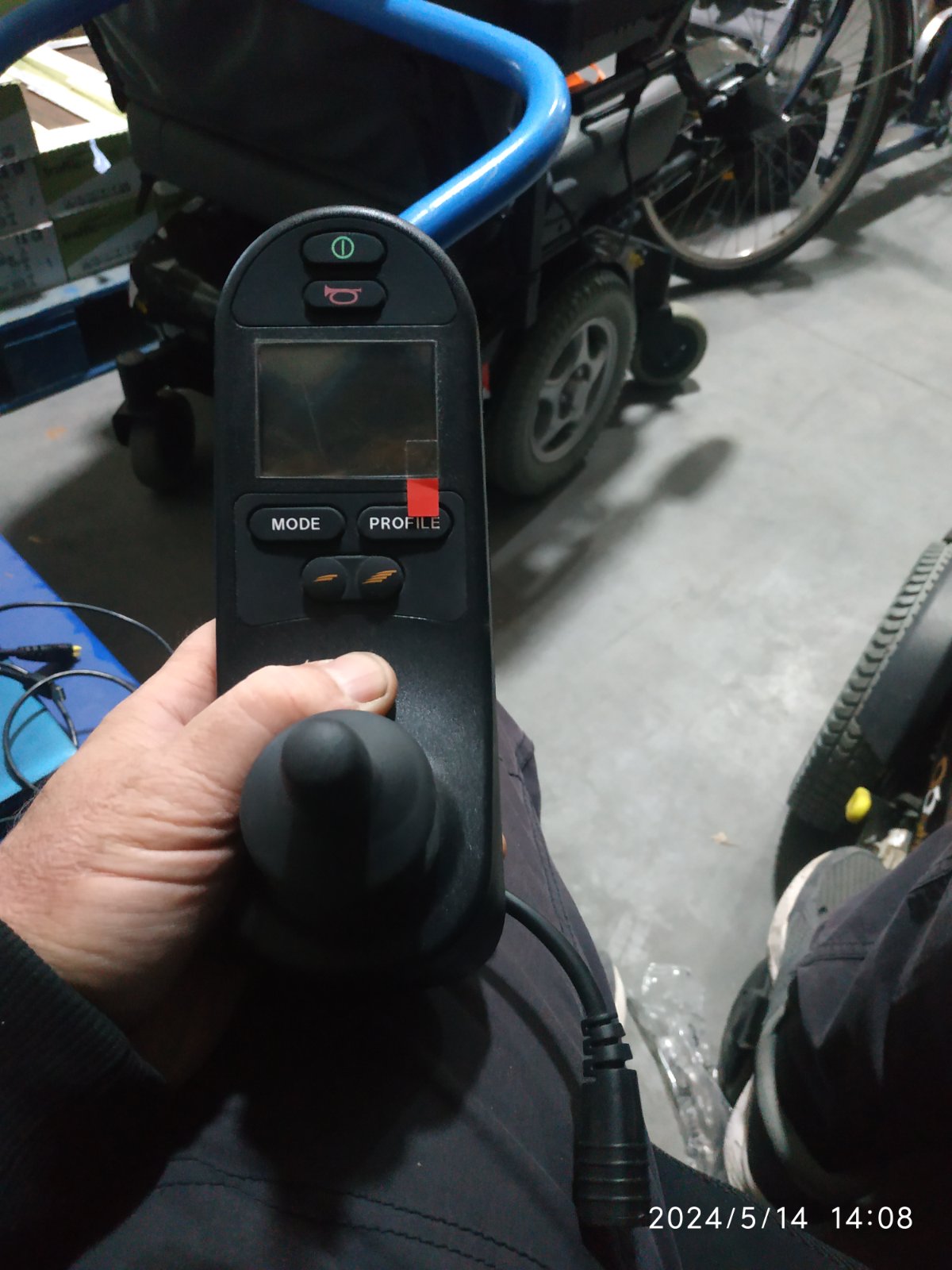

Один джойстик R Net на возику дає можливість заходити в настройки без компа й програматора.

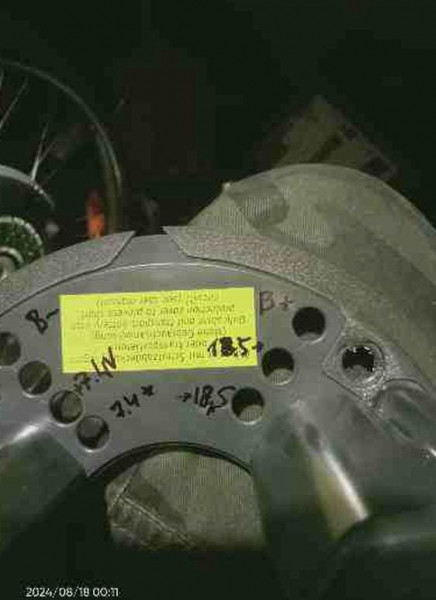

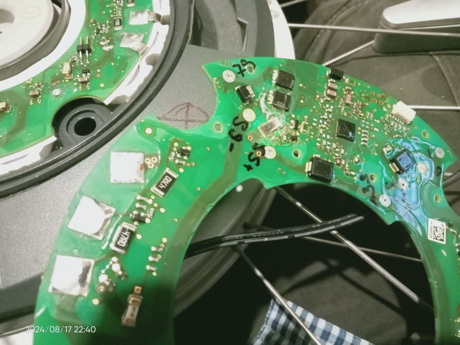

Товариш пару мотор коліс від возика презентував. Розбираюсь.
Один акум (7S3P) прийшлось розпаяти, заодно й проміряв, бо вмятину має аж на платі. Зараз заряджаю, балансую. Були посаджені в нуль. Заряд беруть класно.
А другий вскрив і стартанув всі елементи до 3,2в. БМС зав'язана на контролер в колесі силовими контактами від груп акума. Акуми всередині розділені на три секції. якось так цікаво. Підєднав і заряджає. Може б взяло й так, але я не знав що не та полюсовка. зарядне - мінус на штирю, як колись в радіотелефонах панасонік було. Всередині є діод від переполюсовки.
