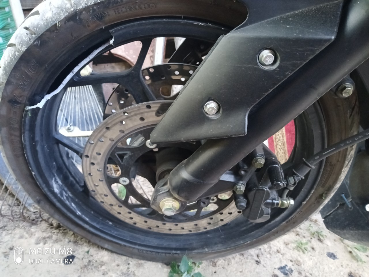

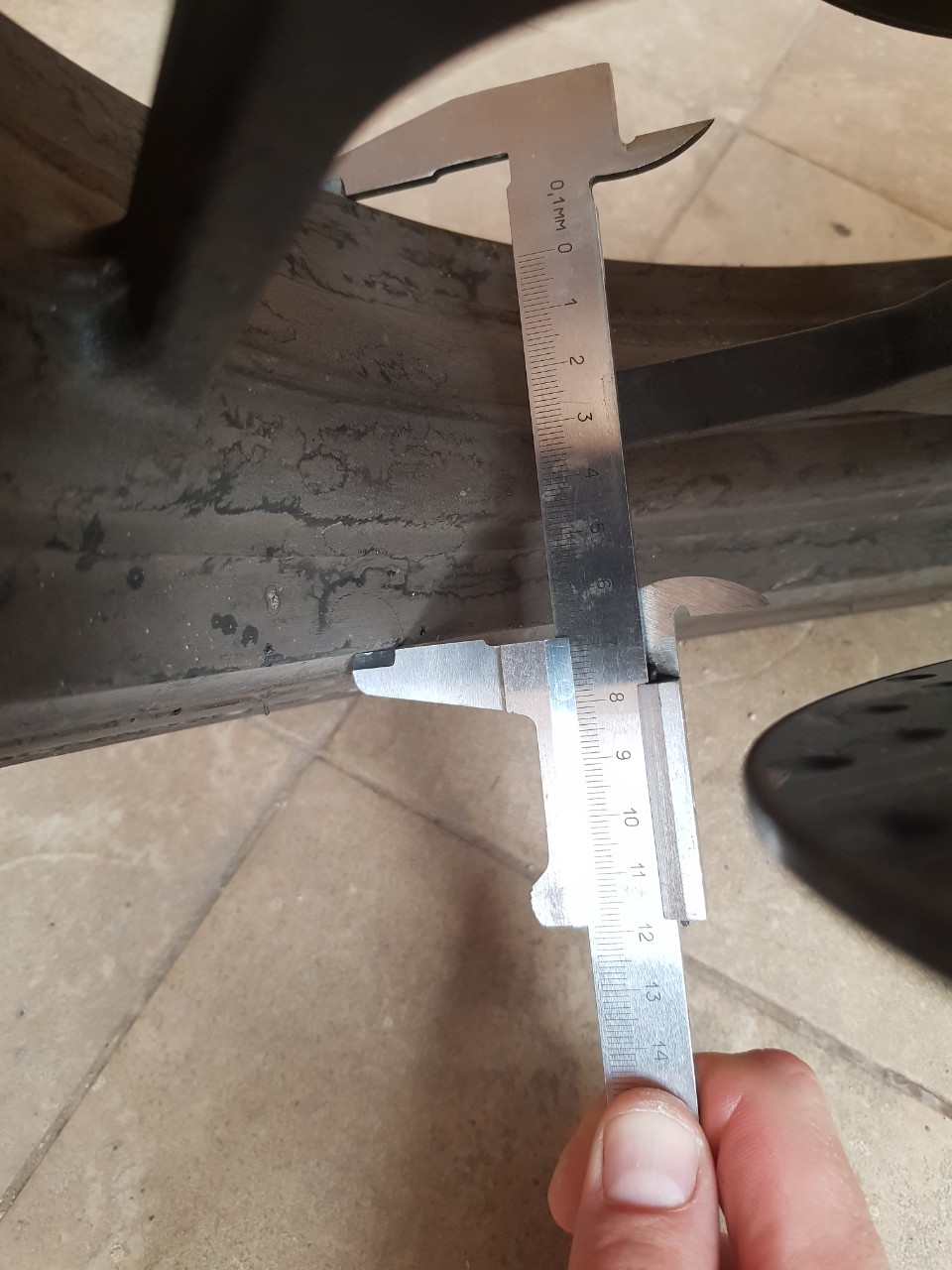

Вопрос знатокам. Где можно достать или с чего поставить переднее колесо на электромотоцикл.? Такое ощущение что ищу Ламборджини по цене жигули...нигде не могу найти(( может кто знает с какого мотоцикла подойдёт??переспрашивал всех в том числе магазины в которых продают электромотоцикл..никто не может помочь((

https://www.olx.ua/obyavlenie/kolesa-di ... 2bdf8f83c0
