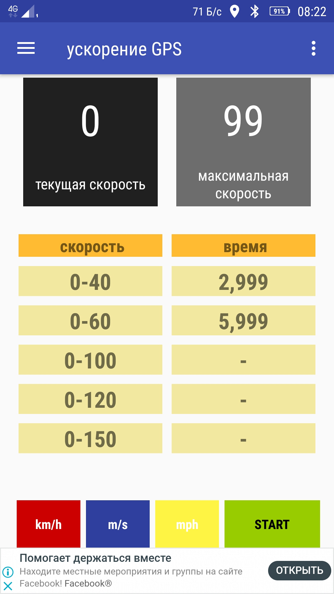

Не знаю на сколько можно верить этой проге, попробую ещё измерить другой

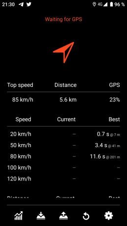

Крайне удивлен разгону, с таким то весом.. Отличный результат! Скоро я уже буду забыт со своим разгоном :)

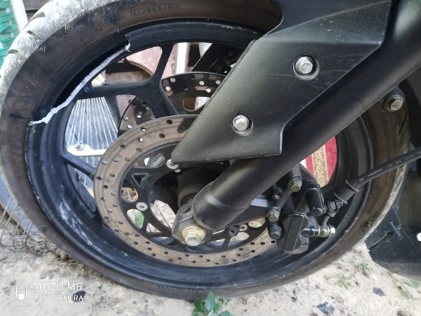

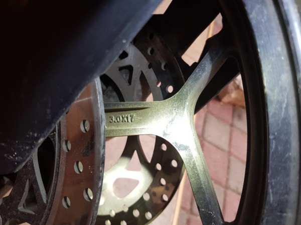

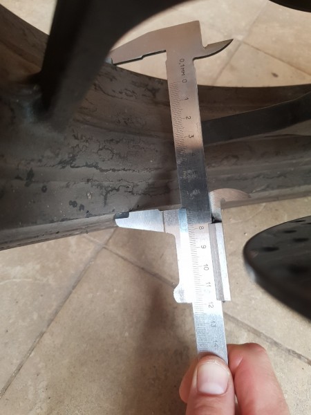

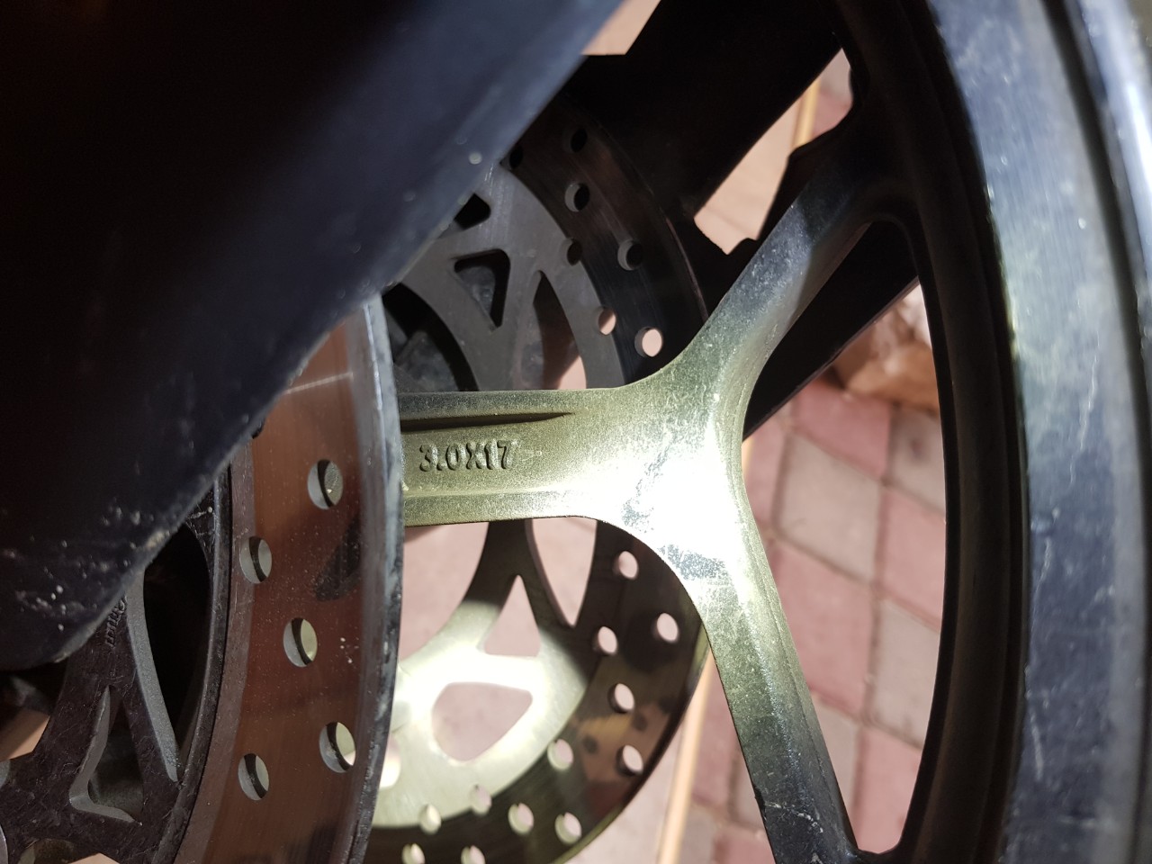

Вопрос знатокам. Где можно достать или с чего поставить переднее колесо на электромотоцикл.? Такое ощущение что ищу Ламборджини по цене жигули...нигде не могу найти(( может кто знает с какого мотоцикла подойдёт??переспрашивал всех в том числе магазины в которых продают электромотоцикл..никто не может помочь((

....вот такое

#88383Повідомлення 13 серп 2019, 14:19
Звідки: Кривой Рог
Дякував (ла) 15 Подякували 17
https://www.olx.ua/obyavlenie/kolesa-di ... 2bdf8f83c0
