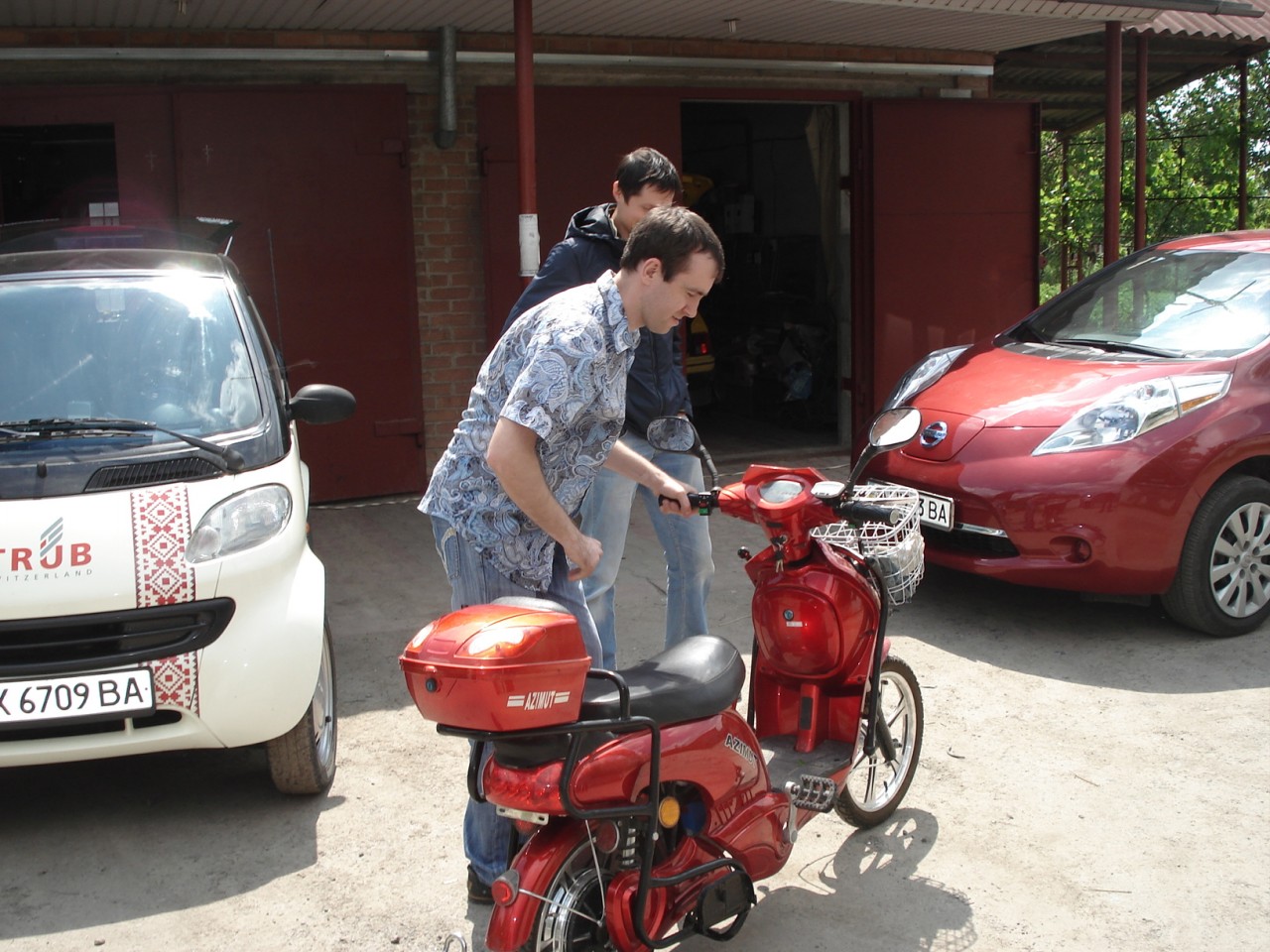

Добрый день, весной приобрёл Электровелосипед Azimut FLH001,но выглядит скорее как эл.скутер.
на сайте продавца заявлены такие характеристики-
мощность 350 ватт
макс. скорость 40 км.ч
рекомендуемая скорость 30км.ч
батарея -свинец 48в. 14 а.ч.
макс. пробег 55 км. в эконом режиме
диаметр колёс 22 дюйма.
двухподвесная амортизация(что для скоростей выше 20 км.ч. и наших дорог ,очень актуально)
согласитесь что сочетание характеристик для эвела нижней ценовой категории, просто отличные.
2217794.jpg [ 101.94 КБ | Переглядів: 22262 ]
на деле всё оказалось не так радужно. что сразу бросилось в глаза - реальный диаметр колёс 18 дюйм.
максимальная скорость 28 км.ч(душилка отключена изначально,с ней скорсть около 18 км.ч.)
батарея оказалась 12 а.ч. вместо обещанных 14.
т.к. вел получал по почте в разобранном состоянии,то претензий никто принимать не собирался.
рама стальная, сварена и окрашена на 4+.пластик вполне неплох,чуток бы потолще,вообще был бы идеален. контейнер батарей хлипковат,имеет всего 4 тоненьких стяжки по углам, пришлось подмотать изолентой по средине.седушка обтянута неплохо ,но жестковата.нужно будет подложить пенополиуретанчика 1.5-2 см. пердний амортизатор норм, задний слегка жестковат.
фара и задний свет светодиодные, довольно яркие,поворотники- лампы накаливания,спереди продублированы на неподвижной части корпуса.хорошо заметны даже при ярком солнце.
спидометра нет,приборная панель состоит из ярких сетодиодов - 4 для индикации заряда батарей, 1 для предупреждения низкого вольтажа -42в. ,2 -повторители поворотов,что удобно т.к. нет никакой другой возможности узнать работают ли они.
теперь явные недостатки
1. низкая скорость, хотелось бы 32-35км.ч. но без серьёзного вмешательства увеличить ее невозможно.
2.очень яркие светодиоды приборной панели,и если днем всё ок.,то в ночью они вас просто слепят ,и гламурненько посвечивают вашу рожу в крансый цвет,хеллоуин одним словом =))
3.отсутствие рекуперативного торможения.
4. неадекватное отображение уровня заряда батарей- проехал 30 км и только начала притухать первая лампочка,и потухла на 35 километре.(нужно лезть с паяльником и подбирать сопротивления)
явные достоинства
1.задние амортизаторы,в разы увеличивающие комфорт езды(есть с чем сравнить,у папы эвел без задних амортизаторов ,с велосипедым седлом.)
2.скутерное сидение- что как по мне лучше для длительных поездок чем велосипедное
3.батарея типа DZM(тяговая,специально для электротранспорта).а сейчас часто стали комплектовать типа AGM которые похуже будут ля электровела.
4 наличие круиз контроля.
5 наличие зеркал заднего вида(очень важно для города)
провёл ходовые испытания, вес водителя 98кг. в основном на ровной дороге с заездом на мостовые переезды . и несколько коротких и крутых подъемов. режим движения -полный газ.
первые 25 км уверенно держалась скорость 28 км.ч. даже против небольшого ветра. на 35 километре скорость упала до 26 км.ч. и к 40 километру до 25 км. на 41 километре сработала отсечка. скорости и расстояния замерялись GPS навигатором.итак имеем гарантированных 40 км пробега на максимальной скорости. если водитель будет полегче и не превышать скорсть в 20-21 км.ч. то можно и 50 км проехать. зарядка полностью разряженной батареи заняла 8.5 часов.
в общем несмотря на некоторое разочарование несоответствием заявленных характеристик,покупкой остался доволен.
на данный момент пробег 780 км, батарея так же держит заряд как и в начале -макс пробег до 40 км в идеальных условиях.обычно батарея используется на 30-50% емкости.езжу на работу- всего 3 км. но есть довольно крутой подъём длинной метров 200 на котором скорость проседает до 10-12 км.ч. так же мотаюсь по делам, на рыбалку,и просто прокатиться.
по эксплуатации - передняя вилка почти сдохла. при посадке просаживается на 25-30 мм, неровности не отрабатывает.под нагрузкой ее как бы приклинивает. задние аммортизаторы(вернее пружина с направляющей) наоборот поразмялись и езда стала комфортней.
в остальном всё нормально -ничего не разваливается. единственной проблемой для меня осталась низкая скорость.

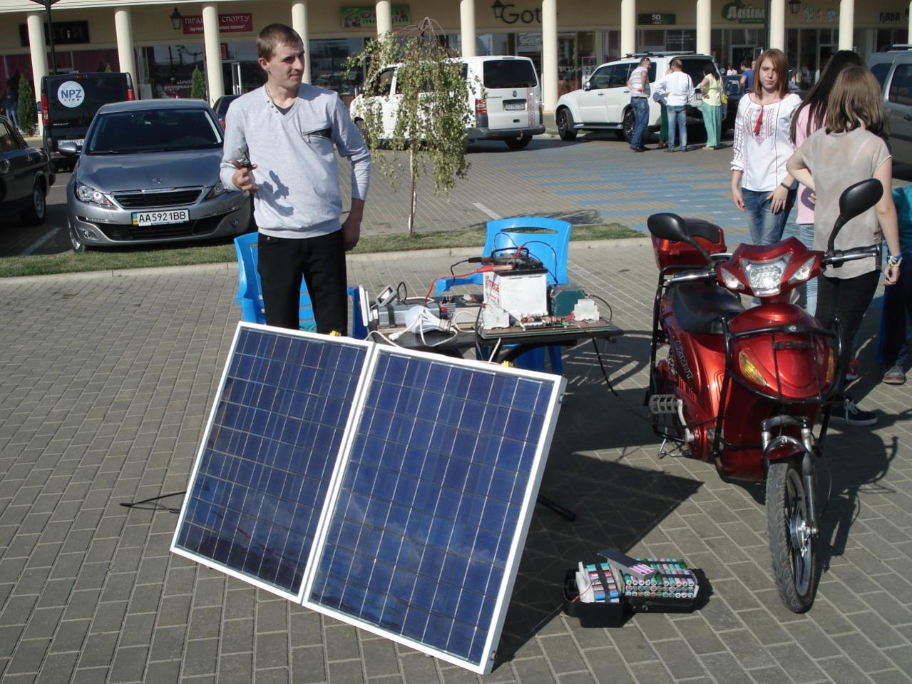

Более двух лет назад тоже стал обладателем подобной "батарейки",с описанным выше согласен,только первоначально пробега хватало лишь на 30км. Потом были пробы с "прокачкой" и заменой АКБ...,ездили по разных выставках с демонстрацией электро-транспорта и даже показали возможность реальной зарядки скутера чисто от СБ...В год проезжал вроде до 1000км. В теплое время года для поездки по городу - очень удобно! Один раз "домахались"гайцы,но когда сказал им что мощность 350Вт и посоветовал читать внимательно ПДД тон сменили и начались житейские вопросы сколько,на сколько...
Ну и кому интересно несколько роликов.
