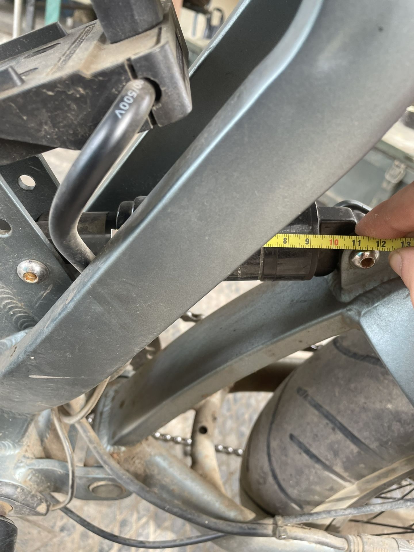

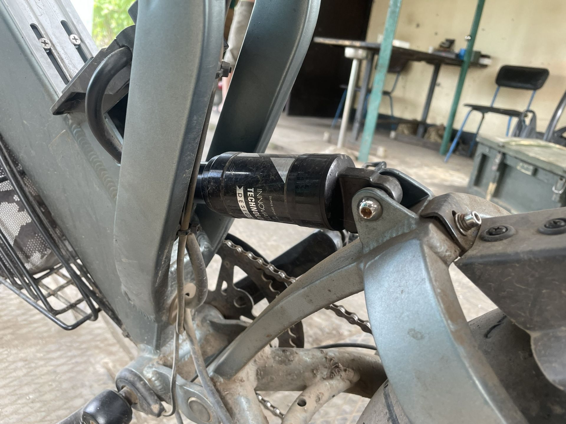

по прежнему владею этим чудовищем. уже 2000+ км намотал (педали ни разу не использовал)). даже вышло по родным Сумам погонять... если кому интересно детальней по эксплуатации - пишите. а сейчас пока у меня проблема, подсобите
любимые дороги бомбаса ухайдокали задний амортизатор (под сиденьем). там видимо просто лопнула пружина, ибо холостой люфт теперь почти на всю длину поршня (см фото № 1-2)
подскажите, оно вообще стандартный? или проприетарный, уникальный? хоть примерно как и где такое заказать? в вело или в мото?) буду крайне благодарен за конкретные ссылки (нужно качественней, пусть дорого)

померяй от уха до уха в расслабленном состояний а дальше можно искать аналоги вот только хз где в мото или вело...
иэхх... да ровно в таком направлении у меня мысли пока и пляшут)) гугл не помогает, он сам теряется видимо - вело или мото))
но много результатов (крайне похожих на вид) выдает с али... али отпадает ибо долго ждать
вот потому пока и ищу живой человеческий опыт - меж кто сталкивался сам с таким? пару дней потерплю ещё, поспрашиваю (звонил даже в Сумы знакомому из веломагазина - не сталкивались с такими пока)... а потом да - придется методом измеренного тыка
ЗЫ: тем более проблема, что аморт то сорвало... то есть, теперь, из-за холостого люфта, именно длина "расслабленного состояния" трудноустановима((...

Задний аморт. Первая серьёзная проблема. Вылезла после поездок на Покровск через поля по разбитым техникой грунтовкам. Уже было не менее 3000 км намотано.
чуть с ума не сошел. Во-первых – тупизм народа... я понимаю, что воздушный аморт это круто, это спортивно, это ПОНТЫЫЫЫ.... но млиа, это не всем подходит. В результате повального и бездумного (насколько я понимаю) увлечения вело-неофитами воздушными амортами, возникла ситуация, что в Украине просто НЕТ иных видов амортов. Война тоже «помогла» несомненно.
Месяц был потрачен на проблему. Писал\звонил\задрачивал я буквально всю страну. Даже на «кабанчике» выложил задание «просто дайте ссылку на нужный мне товар» за 1000 грн... всё бестолку. В наличии (по ВСЕЙ стране) только китайские механические по 500-800 грн (это нужно набор «неделька» брать сразу) и один Fox Racing Factory Series DHX2 Trunnion за 23000 грн... без пружины (под заказ в наличии пружин нету). Помог жизненный опыт и смекалка... «Если нет в коммерции – иди в субкультуры» - полезный принцип)) Решил полазить по настоящим форумам настоящих веломаньяков)) Написал (вон выше) и сюда. Как-то (уже не помню) вышел через этот форум на ХТ, там нашел барахолку, а с неё уже вышел на человека, которого искал месяц... он представитель киевской какой-то вело-конторы и «амортами уже 20 лет занимается»(с). Вот у него на «витрине» в той барахолке было.... примерно в 7-8 раз больше механических амортов, чем по всем продавцам этой страны)). Первый человек в моих поисках, который реально владел опытом и информацией чтоб мне всё объяснить. Взял Fox Racing Shock Vanilla RC (200мм). Вышло (включая «переходнички», пружину итд) 11000 грн без малого. Немного не вышло по жесткости: человек очень профессионально высчитывал мне всё по таблицам, смотрел на «рычажность» конструкции велика, спрашивал мой вес\средний вес груза... но не вышло)) он рассчитывал всё на среднее положение установки аморта (на велике три точки крепления для аморта спереди – для разной жесткости\разной длины аморта насколько понимаю), но на среднее не вышло из-за конструктивных особенностей, поставили на нижнее. Можно было слегка подпилить болгаркой и всё бы влезло, но отпуск уже кончался... Вернулся на службу с «жёстко» установленным амортом. Но мне нравится такая жёсткость. Так как сейчас я тут весьма ограничен в доступе к специалистам, решили с тем дядькой менять мне жесткость заменой пружины на более мягкую. Пружину он уже нашел, скоро приедет (США).
