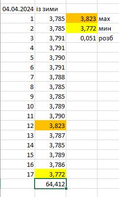

Відкрив сезон. Заміряв напруги поелементно після зимового зберігання. Все як завжди, одна банка випереджає, одна відстає, але зовсім трішки.
Напруги банок 04.04.24.JPG [ 23.55 КБ | Переглядів: 20547 ]
Ніби все норм. Після поїздки поставав на зарядку. Чим зручна велика ємність акумутора, що не потрібно перед кожною поїздкою витрачати час на зарядку. Сьогодні негайно потрібно, після зимового зберігання взяв і поїхав без зайвого хвилювання і втрати часу. Після поїздки поставив на зарядку.

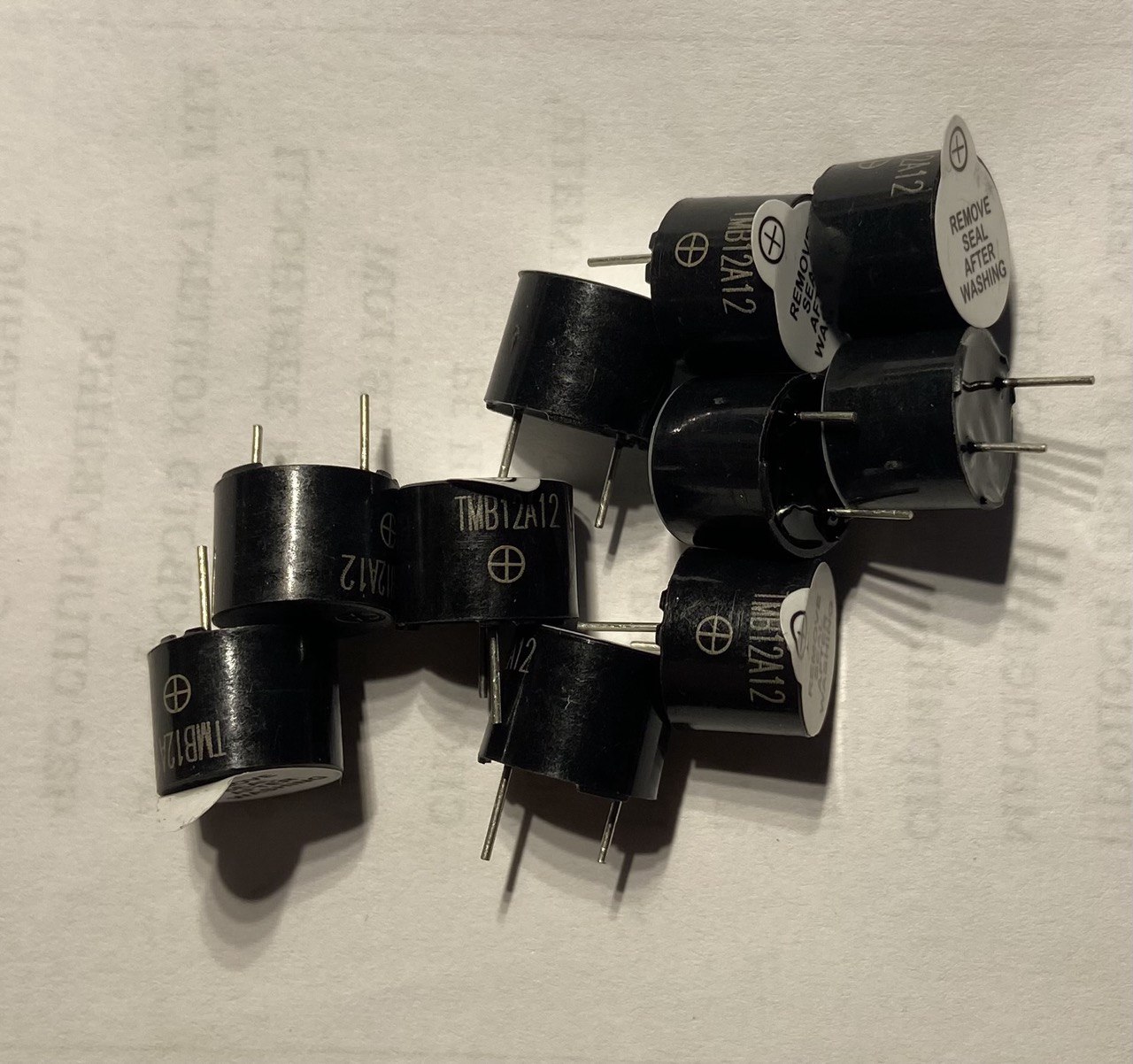

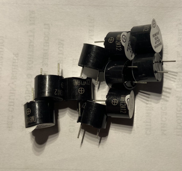

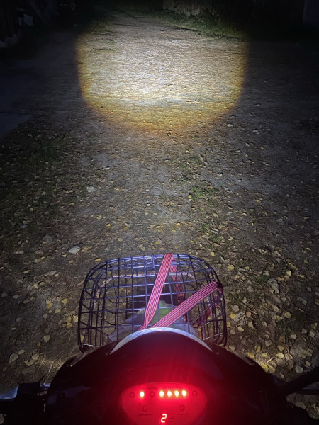

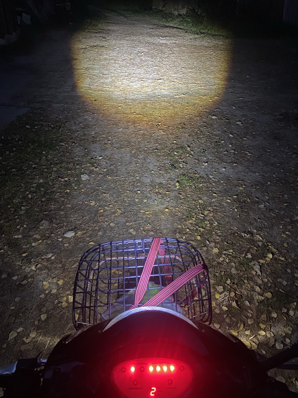

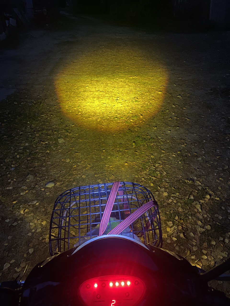

Замінив один поворот, світлодіод перегорів. Також замінив реле поворотів 12В, Бо перероблене із 60В трохи втомилось. Нагадаю що вся електрика була під 60В, але проблема із запчастинами на 60В. Після встановлення DC-DC на 12В потроху все переходить на 12В. Замінив пищалку поворотів, бо стара вмерла неочікувано. Пищалка зручна штука, тиждень поїздив без неї, потрібно весь час контролювати повороти включені чи виключені, чи забув. Пищалка про цо завжди нагадує і привертає увагу пішоходів оленів. Саме головне поставив фару, тепер ми із світлом, можна ганяти в темноті. Замінив пару світлодіодів 3В в стоковій фарі, перегоріли.
photo_2024-09-23_22-31-02.jpg [ 280.42 КБ | Переглядів: 19608 ]
photo_2024-09-23_22-31-07.jpg [ 331.01 КБ | Переглядів: 19608 ]
photo_2024-09-23_22-30-54.jpg [ 167.76 КБ | Переглядів: 19608 ]

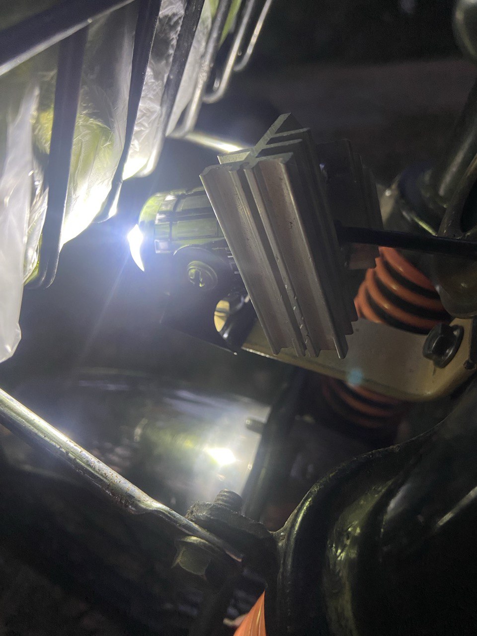

Фара 12-80В живиться від 12В, додатково прикрутив кусок радіатора для охолодження через термопасту. Китайоси як завжди економлять і фара доволі сильно нагрівалась. Саме оптимальне місце виявилось під корзиною, нічого не заважає. Стокова фара служить як габарит і постійно ввімкнена. Фара така із вимикачем на три положення за 5,67$
фара.png [ 152.96 КБ | Переглядів: 19608 ]
Капітальне вдосконалення проведено можна сказати.

я в свою пищалку вставив кусок поролона, щоб не так гучно пищала, ато лякає оленів.
 Заголовок повідомлення: Re: Электровелосипед Заря Силач
#137838Повідомлення 25 вер 2024, 15:14
Я транспортну наклейку не відклеював, з нею дуже тихо. А гучність голкою малесенький отвір в наклейці зробив. Я чую і олені не присядають.
