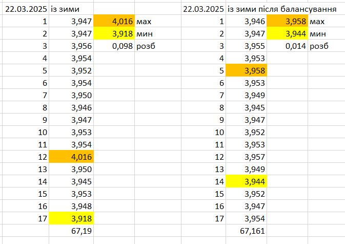

Сезон розпочався в кінці березня. Продовження статистики по акумулятору. Акумулятор в якості експерименту використовується без балансирів і БМС. viewtopic.php?f=48&t=2222&start=210#p132768
АКБ.JPG [ 63.87 КБ | Переглядів: 15604 ]
Трішки відбалансував два елементи аймаксом струмом в 1А через балансувальні провода поки шпортався в гаражі. Один елемент підзарядив, другий розрядив. В акумуляторі є два елементи, один завжди відстає, другий випереджає. Але це соті долі вольта. Балансування було приблизно 0,5-0,6Аг при ємкості елементів 29Аг. Це зовсім мізер за декілька років.

мені здається все таки краще мати бмс. всяке буває і в дорозі і при зарядці. а так є надія що автоматика спрацює і проблеми не буде.
я в тому році купив https://s.click.aliexpress.com/e/_oDUF7xR . початок балансування можно виставити від любої напруги. у мене стоїть від 3 вольт. ток балансування 1 а.

Можливо поставлю колись. У мене для захисту стоять автомати на плюсі і мінусі від батареї. БМС при аварії в комірках ніяк не захистить. Лише від перезаряду і перерозряду. Зарядне налаштоване приблизно на 4,05В на комірку, запас на розбіг елементів є. Розряд дуже малоймовірний, бо нижче 3,5В практично ніколи не розряджаю. Ємкості батареї вистачає тримати її в середньому діапазоні напруг і струм контролера 22А для батареї 29Аг цілком комфортний.
Витрати приблизно 16-20Вт*год*км. На 30км це приблизно 480-600Вт*год. Батарея 1,8кВт*год. Тобто максимум третина акумулятора на 30км пробігу. Це година їзди на повній швидкості. Таке рідко буває, за звичай їзжу менше і не далеко.
Поки акумулятор веде себе стабільно буду спостерігати.
