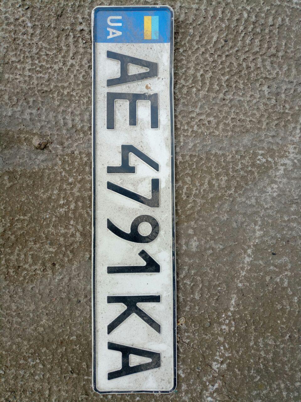

Нашел на трассе номер. Принадлежит юрфирме с Днепра. Что делать, телефона владельца нет. Написал в стаховую что работает с этим авто, не знаю сообщат ли владельцу. Выкинуть как то считаю не правильно. Да и человеку придется возится с получением новых номеров.
