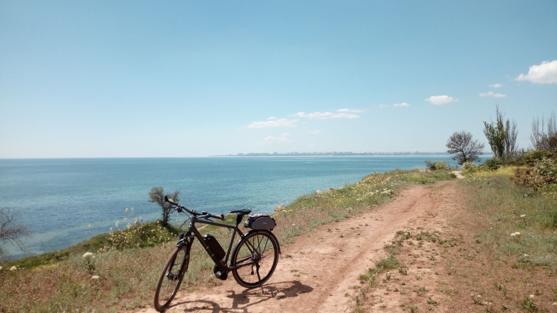

Мій електротранспорт: Kalkhoff Endeavour Pro, TSDZ2, 48V*11.6Ah
Фэтбайк вообще вещь в себе, он оправдан для езды по рыхлым поверхностям вроде песка/снега. Лучше купить на ОЛХ велосипед с качественной вилкой, а под зад поставить подсидел с амортизатором - будет и по неровностям комфортно ехать, и по хорошей дороге нормально.
Готовый электровел и вправду лучше не покупать, обычно ради снижения цены продавцы идут на очень спорные компромиссы. Я купил хороший вел на ОЛХ, установил кареточный мотор и батарею, и получил электровелосипед под свои хотелки, в принципе очень схожие с вашими. Вес велосипеда 23.1 кг, батареи для езды на скорости 20-30 км/ч хватает на 100 км. Двухподвесы даже не смотрите, качественный будет стоить очень дорого, и это не столько велосипед для передвижения сколько спортивный снаряд для специфических задач, а дешевый быстро разочарует.
Да, и за качество нужно платить, в штуку баксов никак не вложиться. У меня кругом-бегом получилось так: вел 560$, антипрокольные покрышки 900 грн, подсидел с параллелограммным амортизатором + крылья пошире 90 евро, мотор 355$, батарея 6500 грн, всякие мелочи вроде сумки и насоса для вилки около 1000 грн.

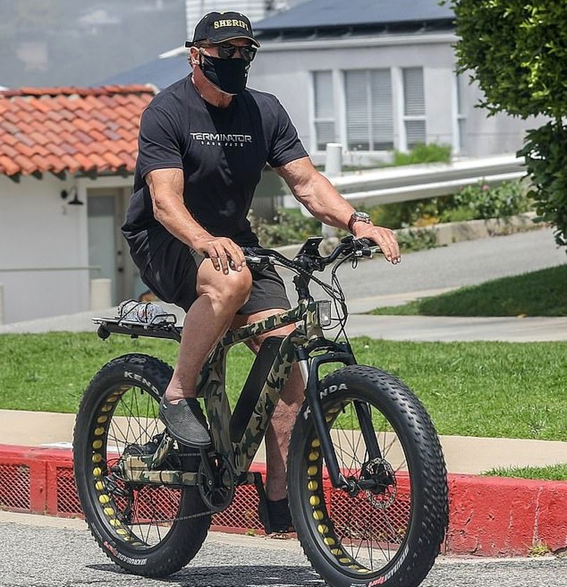

Ось один із варіантів, фет з 500Вт редукторним двигуном.
Думаю подібний підійде для ваших потреб, придивіться уважно хто на ньому ганяє. :)
Коментарій до файлу: Семидесяти двухлетний Арни на велосипеде в Калифорнии.
