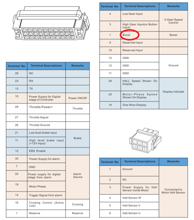

Попалось урезанное описание моего контроллера . Интересует то что я выделил красным овалом. Может кто знает что это за функция?

#105864Повідомлення 30 трав 2020, 18:45
Звідки: Сумы
Дякував (ла) 64 Подякували 50
Возможно, это режим "форсаж"
Можно и попробовать: сначала посадить на "землю" - посмотреть,
потом на +5 через сопротивление 1к- посмотреть.
С конроллером точно, ничего плохого не будет.
А там, я думаю прояснится
#105866Повідомлення 30 трав 2020, 19:27
Звідки: Суми
Дякував (ла) 277 Подякували 234
Завтра, если погода позволит попробую. Он идет в паре с черным. На него и закорочу. Заодно проверю круиз и задний ход.
#105895Повідомлення 31 трав 2020, 12:15
Звідки: Суми
Пробовал сегодня задействовать функцию буст, результата не увидел.
#105900Повідомлення 31 трав 2020, 12:48
Звідки: Сумы
Если вход контроллера программно или физически активирован, то при коммутации на +5 или на GND результат был бы виден.
#105901Повідомлення 31 трав 2020, 13:35
Звідки: Одесса, Аркадия
Дякував (ла) 15 Подякували 14
Мій електротранспорт: Aima Jeek S + Li-NMC 27Ah
Хочу електротранспорт: Tesla CyberХряк
У меня этот буст-режим в моем Aima Jeek S с завода установлен нефиксируемой кнопкой-рычажком возле ручки газа. Работает только если постоянно ее держать нажатой, если акб полностью заряжен и если нет нагрузки большой (если едешь один по ровному асфальту, желательно с горки) и только на 3-й скорости (у меня 3 скорости- нормальная, медленная и третья, повышенная, вот на ней этот буст и разгоняет с макс 50 до 60 км/ч). При этом на ЖКИ экране начинает мигать флажок типа гоночная трасса.
Проверить просто можно так- поднимаете скутер на подставку, чтоб заднее мотор колесо свободно крутилось и пробуете бустировать, сверяясь со спидометром.
#105911Повідомлення 31 трав 2020, 18:45
Звідки: Суми
Я перемкнул буст изначально и потом поехал и по скорости как было около 60 так и осталось. По разгону тоже особо не заметил. На месте ничего не получится, так как мой контроллер управляет не скоростью вращения колеса а мощностью. Вывешенное колесо крутится на всех оборотах, столько бы не накрутил ручку от самого малого. Попробую в движении еще перемкнуть. Ну как бы там ни было, возня дала результат, теперь есть задний ход. Осталось найти где приделать клавишу.

Freod писав(ла):
У меня этот буст-режим в моем Aima Jeek S с завода установлен не фиксируемой кнопкой-рычажком возле ручки газа. Работает только если постоянно ее держать нажатой....
Сегодня еще раз пробовал варианты активировать буст. Ничего не меняется. Что при включении изначально, что на скорости включал, результата не заметил.
У меня на руле две кнопки сигнала, одну из них переключил и теперь она включает задний ход. Может это и лишнее для двухколесного, но если такое есть то почему бы и нет. Иной раз при развороте и если не хватает радиуса, то будет удобно. Особенно с пассажиром или на неровной дороге.
#105965Повідомлення 01 черв 2020, 23:25
Дякував (ла) 88 Подякували 89
Может на вашем контроллере, если задействована функция 3-gear speed control, boost не активируется. То есть, или выбираем мощность, или "валим на всю"....... ;)
#106011Повідомлення 03 черв 2020, 06:16
Звідки: Суми
Три скорости есть. Все разомкнуто, поэтому " выбрана" максимальная. Может и так.
#106057Повідомлення 03 черв 2020, 14:48
horobey писав(ла):
Можно попробовать задействовать 3-й терминал High Gear Input и тогда заработает boost. К примеру, у контроллеров Kelly boost вкл. программно.
#106076Повідомлення 03 черв 2020, 19:05
Звідки: Суми
Попробовал только что. Ни на 1 ни на 2 скорости буст не работает. Больше всего, что он отключен программно. Ладно оставлю как есть, тем более, что в призрачных планах, поставить контроллер по мощнее, типа келли 7230.
