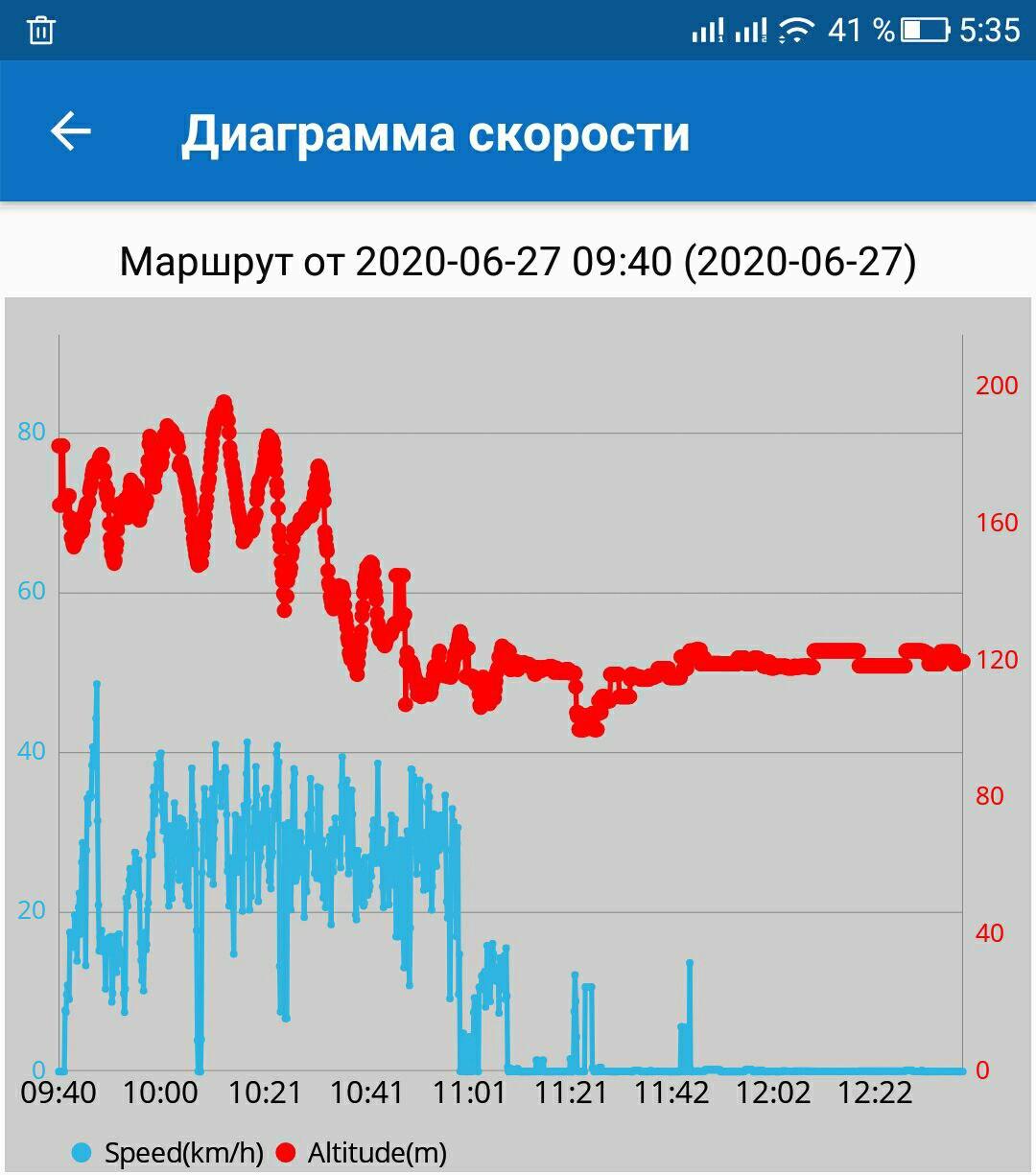

Давайте попробуем разобраться:
аккумулятор 72в 38а.ч. в емкости можно быть почти уверенным. Стоит ваттметр и я вижу сколько в него влил и что на остатке. Какой прибор есть где то выше в теме. Аккумуляторы автомобильные пакеты, с неплохим током и моя нагрузка что дает контроллер, а это максимум 52 А для него треть от нормы. Это при разгоне. А при езде прибор показывает 10- 15, реже под 20 А. Поэтому отдача аккумулятора может быть полной емкости. К чему я это все. Если аккумулятор работает на пределе, то отдавать емкость он может меньше чем на малом токе. В меня этого нет.
Дальше: вес скутера не менялся, он около 100 кг. Ну и меня с пассажиром 97кг, +62кг. Везли подарки- 2 л банка сока, +1,5 л вода в дорогу, + печенья и конфеты, + некоторая сменная одежда, + некоторые инструменты и ключи на всяк случай ремонта, это еще килограммов 5. всего получается 268 кг (приблизительно).
По скорости: я заметил что скорость особо не влияет на пробег. Это связано стем, что максималка 60, а это не совсем та где сопротивления воздуха сильно влияет. В основном я двигаюсь 40-45 реальных км\ч.
В этой поездке как и писал выше дорога не позволяла ехать быстро. Есть маршрут и диаграмма скорости и высоты. При просмотре учитывайте, что по приезду забыл выключить программу и она писала вместо 1 часа 20 минут, что мы потратили на дорогу 3 часа пока я не вспомнил и отключил программу. Средняя скорость получилась не реальная. Если сильно увеличить карту, то видно что последнее время я ходил по участку, а это все писалось и учлось в путь и разделилось на скорость. Максимальная указана я думаю правильная 48,5 км, это в самом начале пути был участок более менее дороги.
Когда приехали туда остаток на батареи был 27,5 а.ч. получается спалили 10,5 А.
Посчитаем: 10,5 а.ч.х72в=756вт взяли с аккумулятора . 756\36,7 км (пройденного расстояния) =20,59 вт на 1 км пути. Это конечно почти филькина грамота, но для ориентира сойдет.
Обратный путь не писал, но он был немного другим маршрутом, ехали немного веселее и он был длиннее на 6 км. Общее расстояние 79,4 км и остаток 11,5 А. Получается на Обратный путь 43 км я затратил 16 а.ч. Опять же 16 а.чх72=1152\43=26,7 вт на 1 км путы. Чуть больше расход. Но ехали быстрее, дело было к вечеру и не хотелось сунуться по темному. Общий расход думаю буде близкий к тому что я указал в предыдущем топике.
Теперь что я об этом всем думаю. Я как то одно время задумывался поменять контроллер на более мощный типа келли 7230, больше скорость, резче разгон, типа такие никому не нужные понты. Но в последнее время как то эта мысль ушла на второй план.
Есть выражение которое мне нравится:" Не надо лезть в хорошо настроенный механизм".
Все эти расчеты вполне сходятся с заводскими характеристиками скутера. С магазина в нем стоят 20 А свинцовые аккумуляторы и реальный пробег составляет 50-60 км.
Карта пути в одну сторону, и на втором диаграмма скорости:

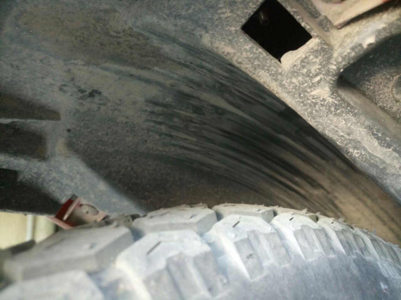

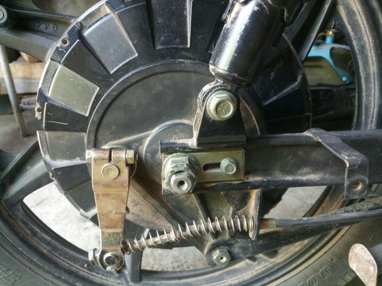

Пойду подниму на пару см задние амортизаторы, а то резина стоит на 3"вместо 2.5. на ямках при хорошей загрузке слышу как периодически трет за пластик сверху. Вот только думаю или сделать подставку под пружину или выше крепление нижней части амортизатора. В первом случае будет жестче подвеска, что не желательно, во втором выше посадка и Тане будет неудобно забираться.

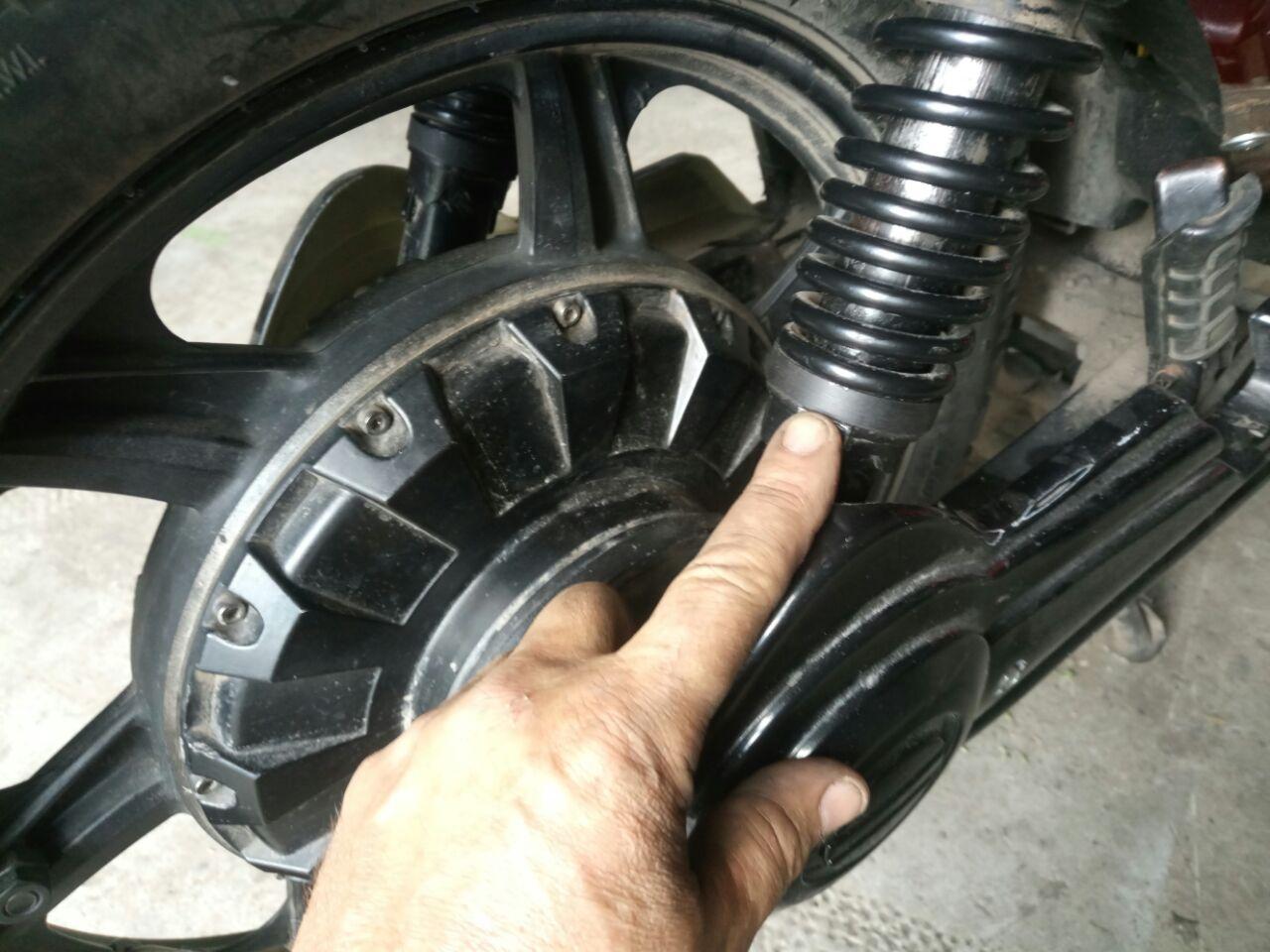

Посидел подумал, решил все таки вставить вставки под пружину. Вдруг когда буду менять амортизаторы, то просто куплю длиннее на 20 мм. Во вторых конструкция сделана хорошо с нормального материала и хороша заварено. Как будто делали не в китае)
Вот так затирало на ямах:
photo_2020-06-28_11-32-01.jpg [ 112.64 КБ | Переглядів: 10692 ]
Коментарій до файлу: Хотел увеличить крепление под амортизатор по высоте.
photo_2020-06-28_11-32-09.jpg [ 158.45 КБ | Переглядів: 10692 ]

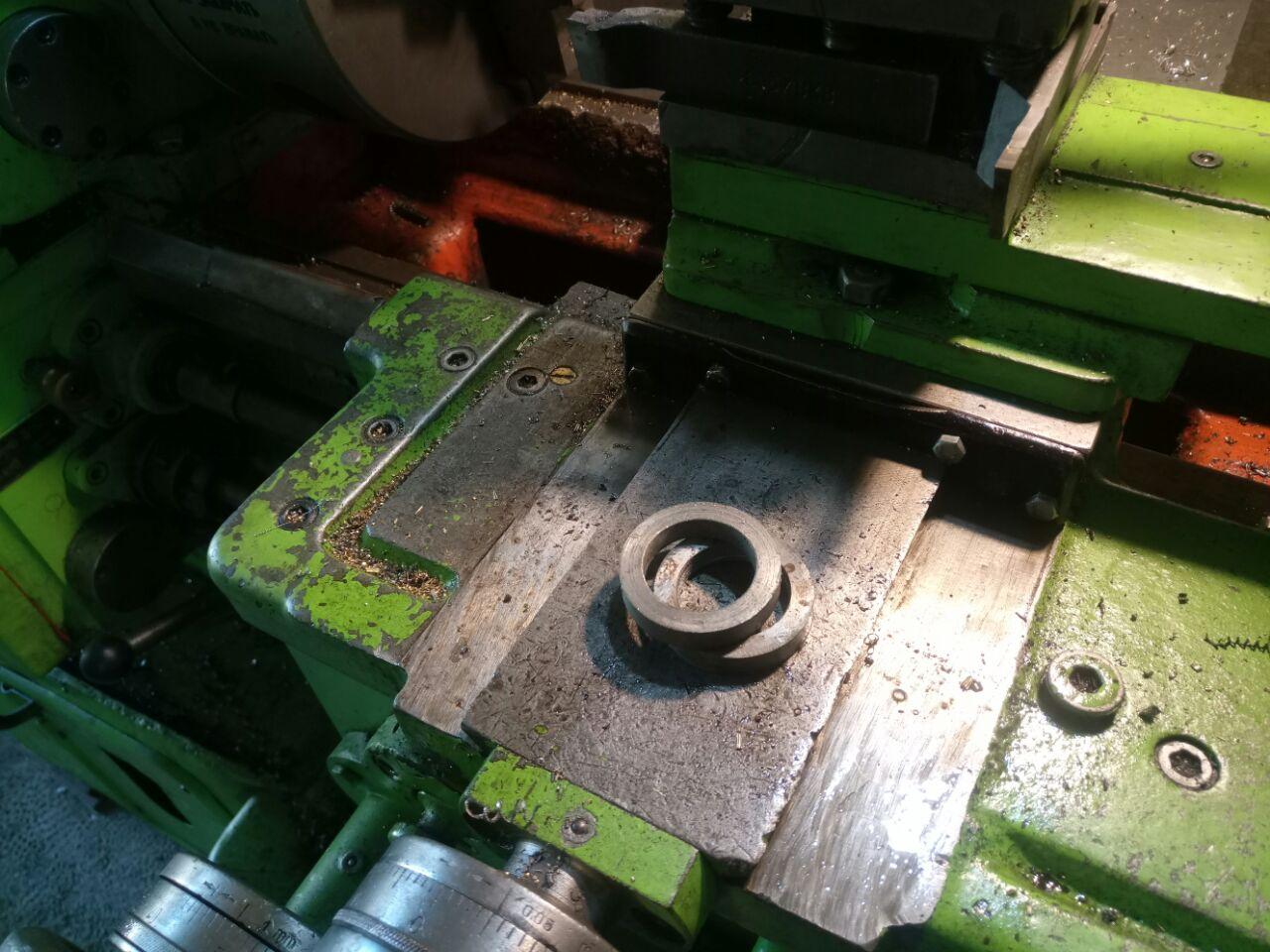

Коментарій до файлу: С подходящей железки выточил пару втулок
photo_2020-06-28_11-31-56.jpg [ 164.83 КБ | Переглядів: 10692 ]
Коментарій до файлу: Ну и как все стало. Втулка поджала пружину, подвеска стала жестче и я надеюсь затирать не будет. Ну и саму регулировку амортизатора ясное дело поджал до конца.
photo_2020-06-28_11-31-51.jpg [ 134.16 КБ | Переглядів: 10692 ]

Всего лишь 10 мм проставка под пружину решила проблему. За пару дней эксплуатации ни разу не слышал трения об защиту. Так и оставлю.
