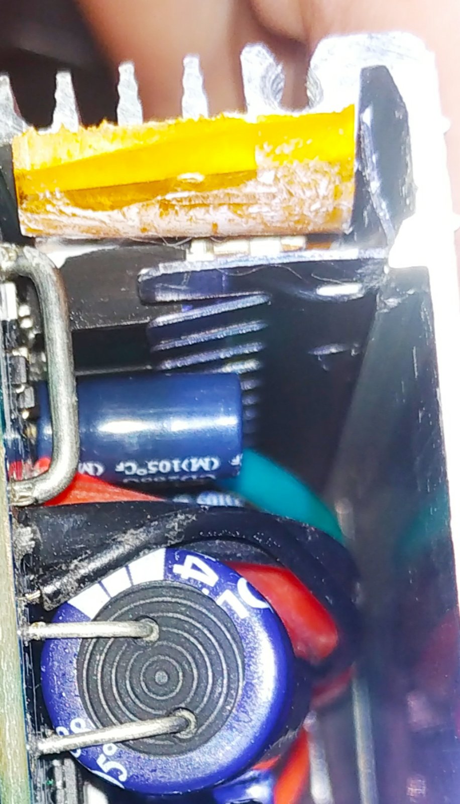

Отпишись потом про к1,к2 если заработают.У меня на них надежда,в моём случае с родным контроллером скорость выше 25 км поднять не удаеться.Может потом и контроллер вскрою,сняв прижимную пластину.Выведу провода с к1,к2,круиз контроля.Прикладываю фото контроллера где видно эту пластину.

ОМожет потом и контроллер вскрою,сняв прижимную пластину.
В принципе, при наличии прямых рук можно эту пластину и похерить. Просверлить корпус в нужных местах между МОСФЕТами, заготовить пластины с отверстием с резьбой. Или отверстие и припаянная гайка ;) . Потом собрать уже "по классике".

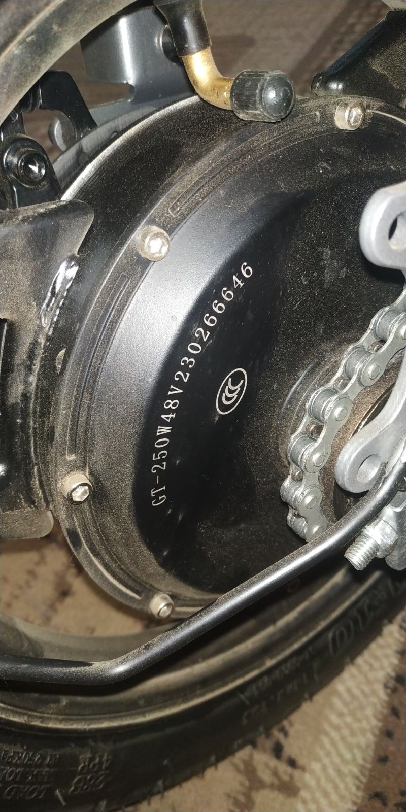

В твоём контроллере написан максимальный ток 16А,в моём 15А.На моторе они могут что угодно написать.Где-то мне попадалось что у ASKMY мотор 250Вт,а то что пишут 500Вт-это коммерческий трюк. Внешне твоё очень похоже на мое,а что внутри? Сколько там магнитов,какое сечение железа,сколько полюсов,какого диаметра провод,сколько витков,как намотаны и соединены обмотки и т.д? На фото моё мк,для сравнения размера с твоим.
Я думал в контроллере насверлить отверстий,поставить пластину с резьбами,по классике.Но между мосфетами очень маленькое расстояние,возможно болты не пролезут.

На моторе они могут что угодно написать. Где-то мне попадалось что у ASKMY мотор 250Вт,а то что пишут 500Вт-это коммерческий трюк.
Ну, возможно, что у моего как раз 500 Вт и есть, судя по тому как он прёть! Даже с "душилкой", свои 28 км/ч велик вытягивал в хорошую горку!
Ну вот возможно повышенная индуктивность обмоток вашего движка и не даёт развивать все те "15А" что может контроллер...
Можно делать по 2 винта М2. Но, это надо в "Металвис" сбегать съездить ;) .

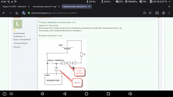

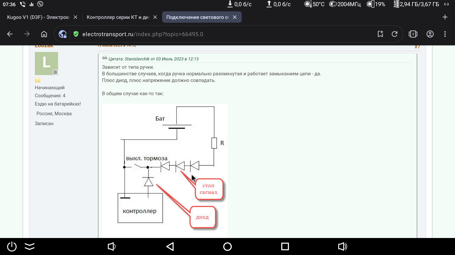

Забыл спросить,в твоём сзади есть фонарь с стоп-сигналом и габаритами? В моём только катафот,но хочу замутить чтоб было.Есть корпус от старого стопаря.В нем размещу 2группы светодиодов. Одну к фаре подключу через резистор,будут как габариты,вторую нужно лепить к ручками тормоза и контроллеру в качестве стопаря. Прийдеться задействовать или высокий тормоз(если он есть на плате) или низкий, подключив его через транзистор.В прилагаемом по ссылке видео всё расписано.
https://youtu.be/lu10RtHZU9E
Попалась ещё схема на фото.
Screenshot_20230803-073600.png [ 200.55 КБ | Переглядів: 7144 ]

В этом видео рассказывается как это можно реализовать через высокий тормоз.
Если у тебя подключено то поделись схемой как?
