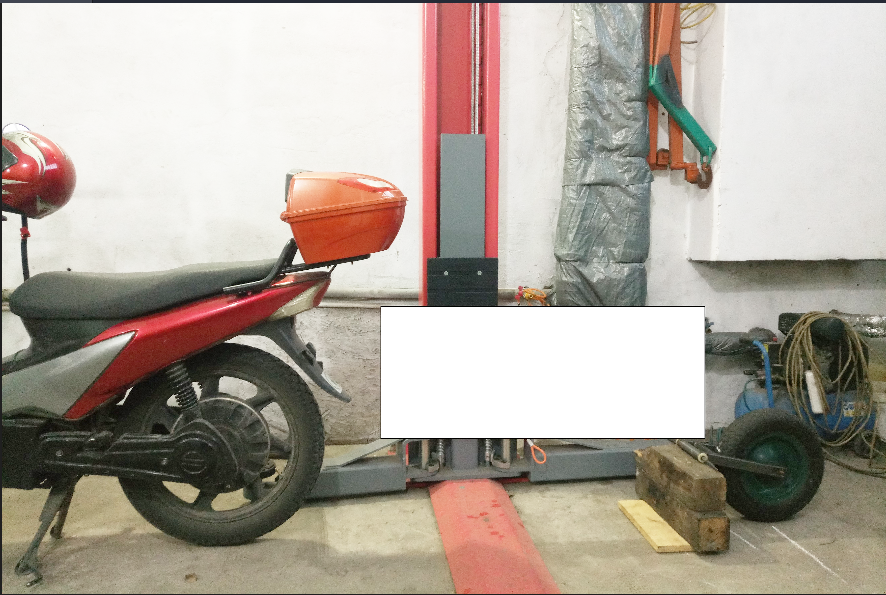

Начал делать одноосный прицеп к скутеру. Чуть позже смонтирую ролик как все это начал делать. Работу разбил на этапы. Сегодня изготовил вилку. Следующий этап сама рама. Изначально в планах было иметь междуосевое расстояние от оси заднего колеса до оси прицепа, такое как и междуосевое самого скутера. Но потом разместив колесо понял, что если решу в прицепе перевозить солнечные панели, то они просто так не войдут. Придется как то обходить колесо прицепа. Поэтому увеличил длину прицепа на 40 см. Ниже фотка. На фото белый квадрат, который имеет близкие размеры к размеру солнечной панели. Если у кого есть желание, может нарисовать форму будущего ящика. Эта форма должна включать в себя этот квадрат. Сам прицеп можно сделать длиннее или короче. Хочется что бы это был не просто ящик кубической формы, а имел более привлекательные обводы).

А почему остановились на одноколёсном прицепе?
#123444Повідомлення 22 лист 2021, 17:10
Звідки: Суми
Дякував (ла) 277 Подякували 234
Мне кажеться это более удобным. Груз будет небольшой. Катить лишнее колесо, это тоже нужна энергия. Я соберу раму, нагружу конструкцию килограмм 50 и покатаюсь по округе, посмотрю как он будет себя вести. Если все будет нормально, буду делать ящик. Если будут проблемы поставлю второе колесо.

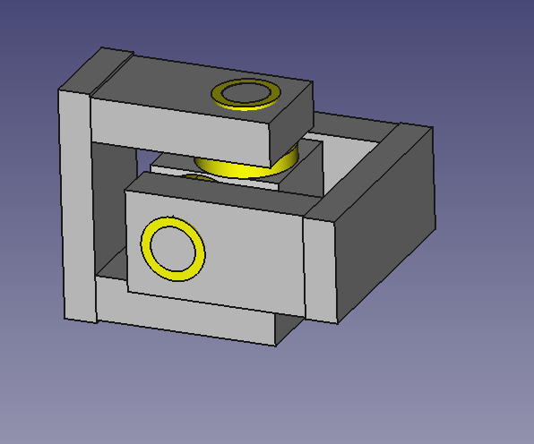

Продолжаю делать прицеп к скутеру. Немного тормознул проект, концепция сцепного устройства. Вначале думал поставить обычную крестовину с легкового авто как делают многие. Была в наличии с волги. Подумав решил отказаться о такого устройства. Слишком тяжелая, учитывая то что кроме крестовины, будут еще и фланцы в которую она вставляется. Можно конечно взять с ваза, она менее габаритная и полегче. Но условия работы крестовины в сцепном не совсем отвечают тем задачам, что в нее заложено по конструкции. Она хорошо работает на скручивание, но на осевое смещение ее работа не предусмотрена. А в сцепном будет такая нагрузка. Поэтому решил изготовить самостоятельно. Быстренько набросал в фрикаде рисунок и завтра все сделаю. Все будет вращаться на капролоновых втулках. Рисунки схематические, в реале немного будет отличаться, но суть останется. В проект заложено легкая замена втулок. Посмотрю как они будут "ходить", если мало то поставлю бронзу или зедекс.

У дедушки одного прицепное к электровелу было из крестовины рулевого управление с какой то иномарки, килограмм 30 грузил, правда у него обычный двухколёсный. А у мужичка одного на скутере видел из шарового рулевого наконечника.
#123670Повідомлення 30 лист 2021, 05:01
Звідки: Суми
Крестовина будет работать какое то время. Потом будет выработка в сальнике нижней чашки и протирание самой чашки. Также в зависимости от способа фиксации нижней чашки, может происходить ее выпадение. Это мои умозаключения, возможно не все так критично.
Что касается шарика, то если два колеса, это отличное решение. При одноколесном не всегда пойдет. Так как отсутствует фиксация от наклона.

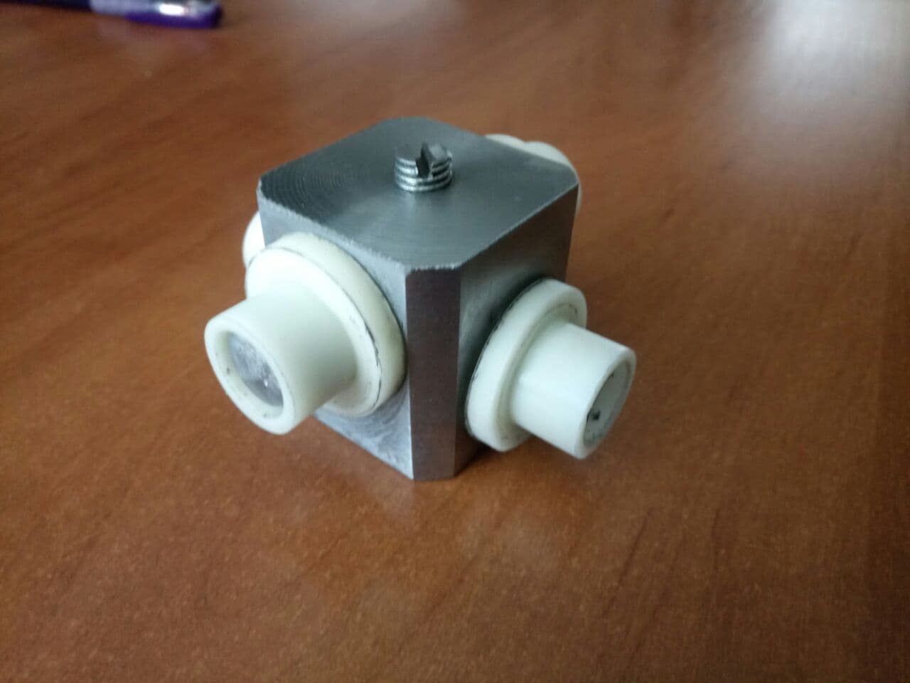

изготовил внутреннюю часть крестовины. валики поставил 15 мм диаметром. думаю хватит. осталось сделать уши куда будут вставляться втулки. на днях закончу раму полностью, и буду испытывать. надеюсь успеть до снегов.

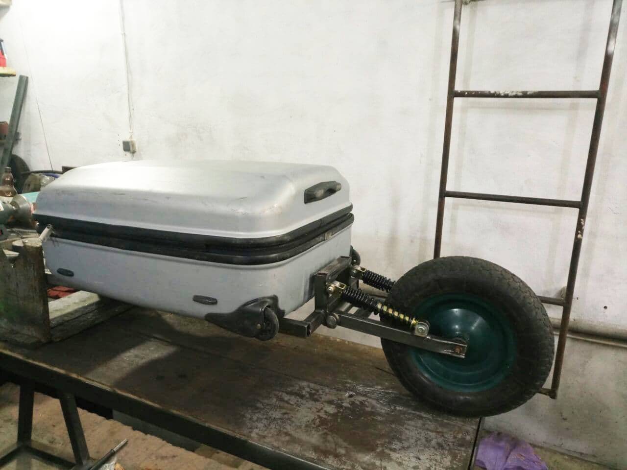

у меня есть несколько старых чемоданов. один из них отлично подошел как ящик для прицепа). его объем чуть больше 100 литров, герметичный, пластиковый. жаль в него не входят панели. а смотрится неплохо). как вариант, если не стану изготавливать ящик.
