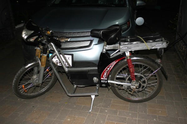

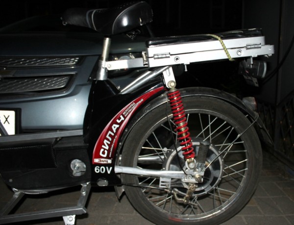

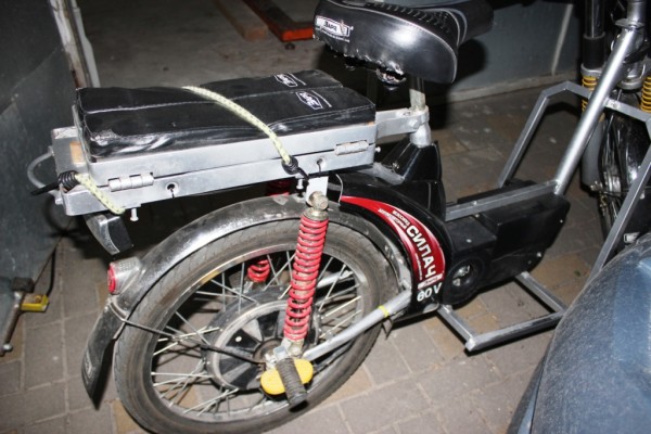

Я от що тепер собі думаю ... може варто було собі електровелосипед з нуля робити? Бо після всіх моїх переробок в оригіналі лишилося мотор-колесо , контролер і назва :) Надто вже багато (як на мене) в ньому виявилось недоліків, недоробок і помилок в проектуванні. А тепер більш-менш можна кататись :)

Да, перекроїли ви його добре. Як ви робили маятник на задньому колесі? Бачив підпружинюють лише задню сідушку, але це додає комфорту лише задньому пасажиру, а вся маса велосипеда жорстко скаче по ямах. А так як у вас саме добре. також хочу поставити на зад амортизатори, бо як на табуретці. Що спонукало переробити руль.

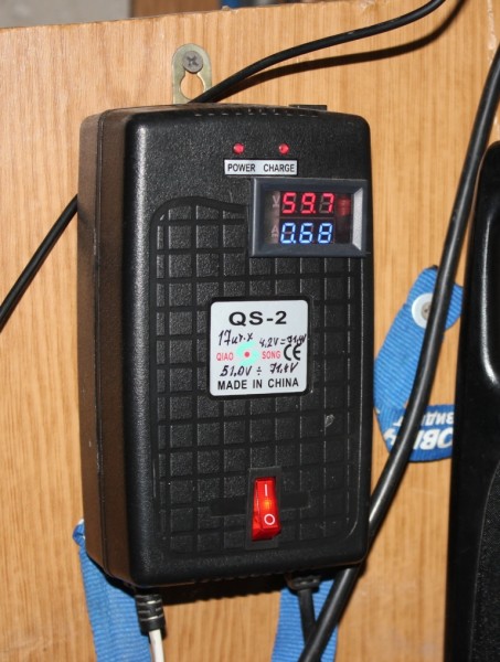

О штатной зарядке.
Зарядка после вышеуказанного КЗ превратилась в блок питания. Выставил верхний предел напряжения примерно 4,1В на банку, на всякий случай если блок питания подымет напряжение, или какая банка выскочит в перед чтоб было место до 4,2В. Сегодня включил и оставил на пол дня. Заряд дошел до 69,8В и ток упал до 0,1А. 69,8/17=4,106В. Выходит что стабилизированный блок питания никак не может перезарядить аккумуляторы. Только автоматического отключения нет. Надо или реле времени поставить, или геркон с обмоткой, или самому контролировать. Еще надо будет проверить балансировку.

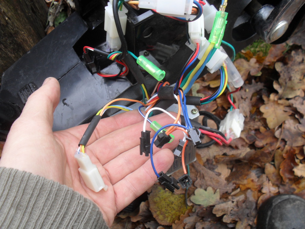

Немного разобрался с контроллером (фото на первой странице) download/file.php?id=11115&mode=view
Белые провода (сразу с фишками папа мама) - ограничение скорости, максималка примерно 15км на третей передаче.
Оранжевые - круиз или автопилот. При замыкании запоминает выбранную скорость и ручку газа можно не держать. Отключается при влиянии на ручку газа или тормоз.
Синие - торможение рекуперацией. При нажатии на тормоз, чтоб только кнопка тормоза сработала, двигатель переходит в режим генератора и заряжает аккумулятор.
Одинарный зелёный думаю датчик скорости. На нем напряжение меняется в зависимости от скорости от напряжения батареи 68В до 47В импульсами, электронный мультиметр странно реагирует, надо взять стрелочный.
Основные функции я обнаружил, это автопилот и рекуперация.

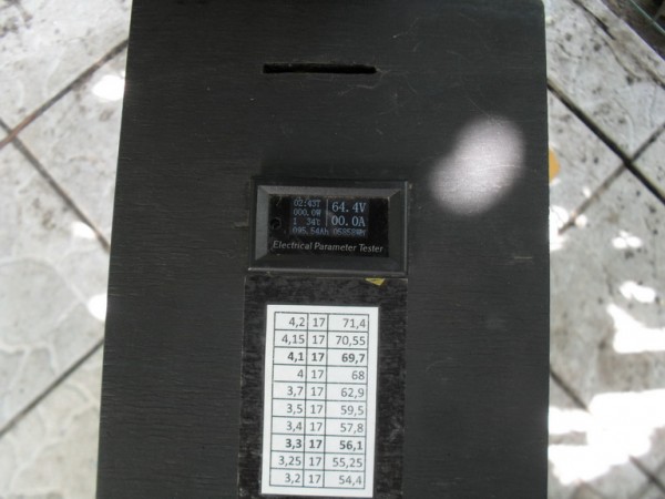

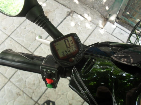

Наїзжено 334км витрачено 5858Вт що становить 17,5Вт/км. Швидкість 20-30Км/год з повною масою 190-210Кг. Частина по асфальту, частина по грунту та піску.
SAM_02581.JPG [ 1.74 МБ | Переглядів: 15330 ]
Для зручності конролю напруги по ячейках зробив табличку.
SAM_02571.JPG [ 1.76 МБ | Переглядів: 15330 ]
