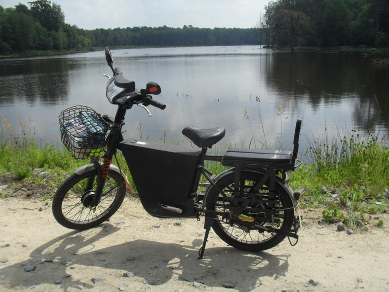

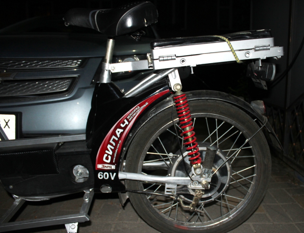

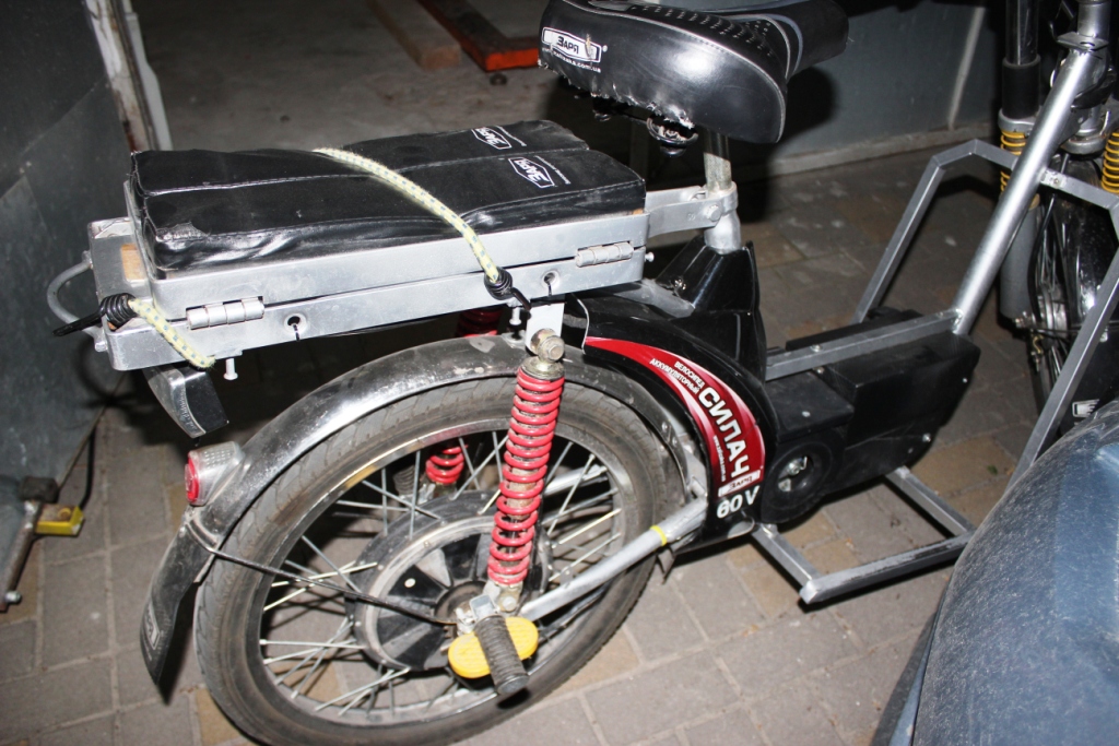

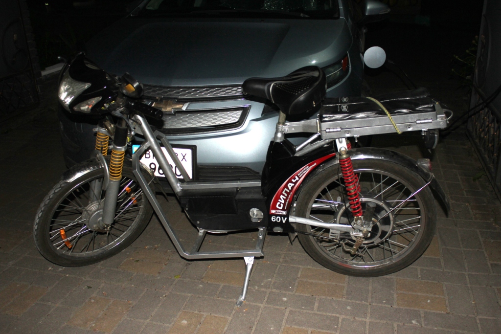

Я от що тепер собі думаю ... може варто було собі електровелосипед з нуля робити? Бо після всіх моїх переробок в оригіналі лишилося мотор-колесо , контролер і назва :) Надто вже багато (як на мене) в ньому виявилось недоліків, недоробок і помилок в проектуванні. А тепер більш-менш можна кататись :)
IMG_5212.JPG [ 353.68 КБ | Переглядів: 15641 ]
IMG_5213.JPG [ 331.52 КБ | Переглядів: 15641 ]
IMG_5215.JPG [ 385.05 КБ | Переглядів: 15641 ]
IMG_5216.JPG [ 289.53 КБ | Переглядів: 15641 ]
IMG_5217.JPG [ 425.88 КБ | Переглядів: 15641 ]
 Заголовок повідомлення: Re: Электровелосипед Заря Силач
#58925Повідомлення 21 трав 2018, 11:30
Да, перекроїли ви його добре. Як ви робили маятник на задньому колесі? Бачив підпружинюють лише задню сідушку, але це додає комфорту лише задньому пасажиру, а вся маса велосипеда жорстко скаче по ямах. А так як у вас саме добре. також хочу поставити на зад амортизатори, бо як на табуретці. Що спонукало переробити руль.

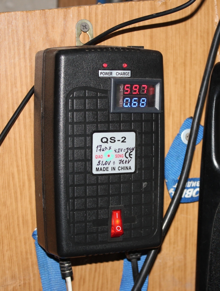

О штатной зарядке.
Зарядка после вышеуказанного КЗ превратилась в блок питания. Выставил верхний предел напряжения примерно 4,1В на банку, на всякий случай если блок питания подымет напряжение, или какая банка выскочит в перед чтоб было место до 4,2В. Сегодня включил и оставил на пол дня. Заряд дошел до 69,8В и ток упал до 0,1А. 69,8/17=4,106В. Выходит что стабилизированный блок питания никак не может перезарядить аккумуляторы. Только автоматического отключения нет. Надо или реле времени поставить, или геркон с обмоткой, или самому контролировать. Еще надо будет проверить балансировку.

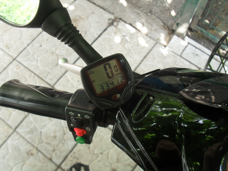

Наїзжено 334км витрачено 5858Вт що становить 17,5Вт/км. Швидкість 20-30Км/год з повною масою 190-210Кг. Частина по асфальту, частина по грунту та піску.

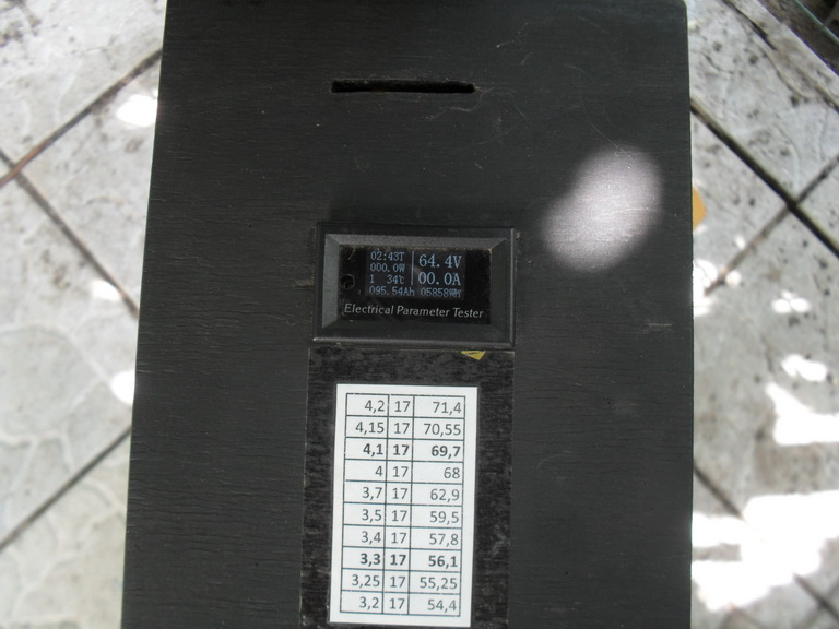

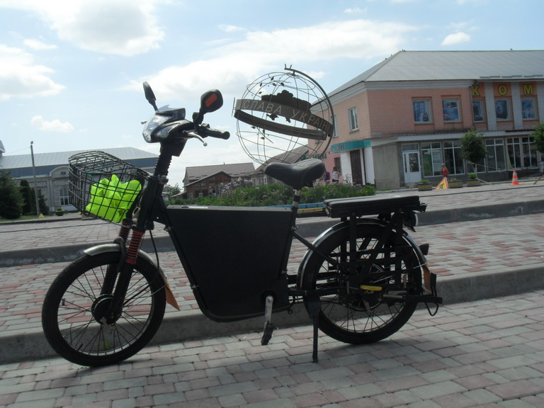

SAM_02581.JPG [ 1.74 МБ | Переглядів: 15427 ]
Для зручності конролю напруги по ячейках зробив табличку.
SAM_02571.JPG [ 1.76 МБ | Переглядів: 15427 ]
Місто Корець та відомий Корецикий монастир.
SAM_02321.JPG [ 1.77 МБ | Переглядів: 15427 ]
SAM_02341.JPG [ 1.77 МБ | Переглядів: 15427 ]
Це взагалі глухомань в дрімучому лісі з безліччю риби. Природа дуже гарна.
SAM_02421.JPG [ 1.8 МБ | Переглядів: 15427 ]
Нагадаю Аккумулятор 17S 29Аг від Лу4 двигун 350Вт Контролер 60В 22А.
